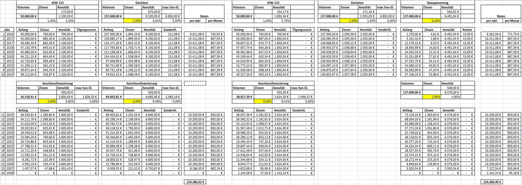

Hallo!
Nescool schrieb:
Warum steht bei monatliche Belastung 154,17 + 712,17 und bei Rate des Bausparvertrag nur die 540,92?
Die Differenz sind die Zinsen für das Zwischenfinanzierungsdarlehen bis dein Bausparvertrag zuteilungsreif ist.
In der Tat fehlen hier ein Paar Angaben. Ich habe jetzt alles mal mit einer 10jährigen Laufzeit berechnet und die Anschlussfinanzierungen bewusst getrennt gehalten.
Annahmen:
  • Gleiche Annuität bei beiden Varianten (Ausgeglichen ggf. über Sondertilgungen)
  • Zinsbindungen KfW und Darlehen auf 10 Jahre
  • Bausparvertrag: 4 Promille Darlehenstilgung, 15 Euro jährliche Gebühr, 40% Mindestbausparsumme und direkte Zuteilung nach Erreichen dieser
Übersicht einer Baufinanzierung mit Raten, Zinsen und Tilgung in einer Tabelle.
Natürlich ist das nur eine überschlägige Berechnung.
Break-Even liegt bei einem Zinssatz von 3,4% für die Anschlussfinanzierung.
