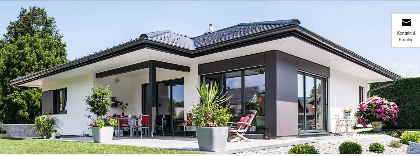

Dachüberstand: Wir wollten etwas größeren Dachüberstand wegen der Optik und dem Schutz des Hauses.
Ein Bungalow mit einem Meter... Optik...
Naja, ist ja alles Geschmacksache, uns gefällt so etwas aber (siehe Bild)
Modernes Einfamilienhaus mit großen Glasfronten, Terrasse und Gartenpflanzen.
