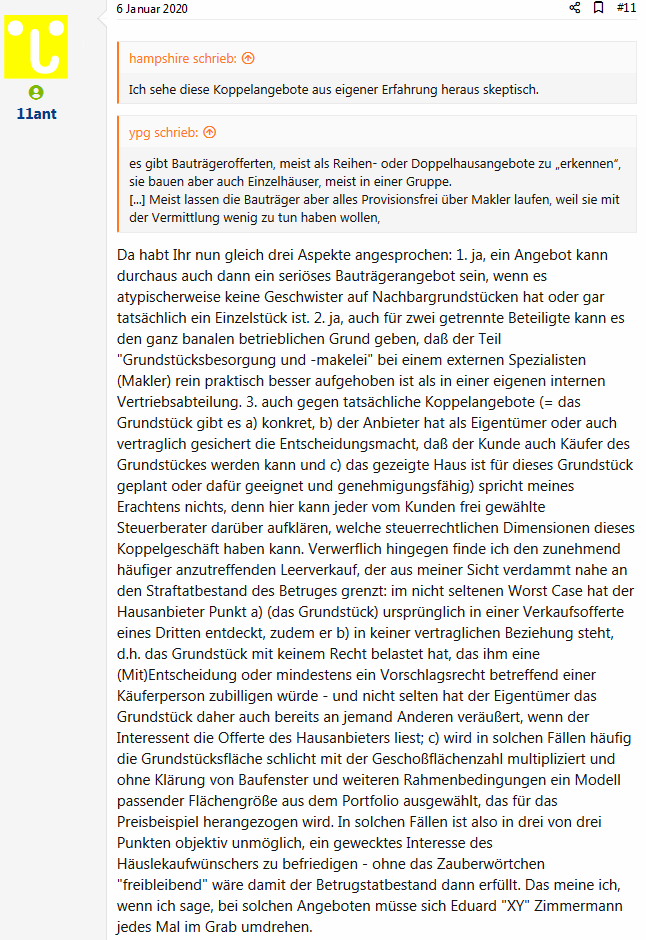

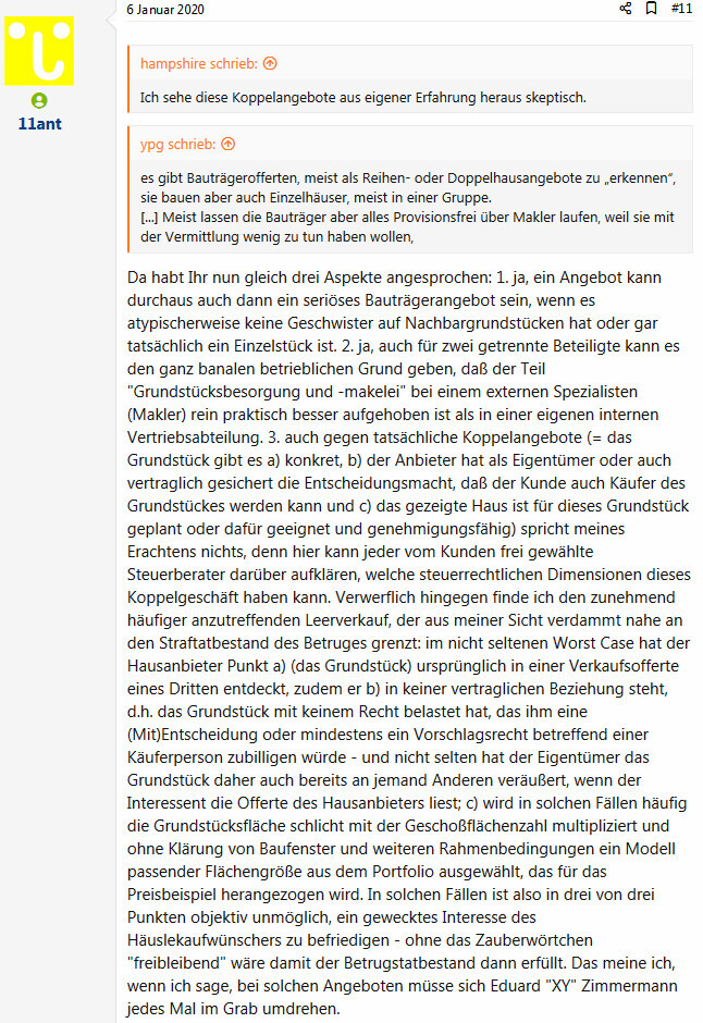

11ant 14.06.2020 19:50
Pinkiponk schrieb:
Bitte verwende oben die Suche-Funktion für "Grundstücksservice", "Vorvertrag" u.ä.. Da findest Du einige Informationen.
Die jüngste Zusammenfassung von Fundstücken zum Suchbegriff "11ant Leerverkauf" findet sich hier:
