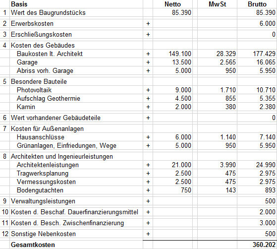

So zur Orientierung mal ein paar Zahlen eines kleinen 125qm Hauses ohne Keller. Am Ende werden es noch mal 40 TEUR mehr sein.
Das sind an reinen Baukosten (inkl. Baunebenkosten, aber ohne Grundstück) etwa 300 TEUR.
Und die Kalkulation ist (bis auf die genannten Sonderpositionen) die absolut rudimentärste Ausstattung ohne Gartenarbeiten, Pflasterarbeiten, el. Rollladen, Netzwerk, tolle Fliesen oder andere Extras wie Bus, Sat etc...
Das heißt: 2.400 Euro/qm inkl. Baunebenkosten für ein bezugsfertiges Haus ohne besondere Extras. Hätten wir noch mal 60qm und nen Keller darauf gepackt, wären es vielleicht 200 Euro/qm weniger geworden, da solche Positionen wie Heizung nicht gleich proportional steigt.
PS: Die Beantwortung der Frage nach seinem Jobschwerpunkt steht noch aus.
Kostenübersicht von Bau- und Nebenkosten in einer Excel-Tabelle mit Netto-, MwSt- und Brutto-Beträgen
