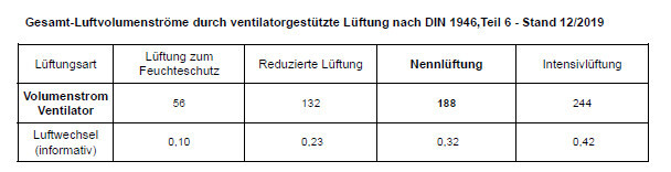

Hallo zusammen.
Unser Neubau wird genau 181 m2 Wohnfläche haben.
Rein vom Datenblatt sollte die Vaillant recoVair VAR 260/4 (bis 190m2) reichen. Allerdings fragen wir uns, ob es eventuell trotzdem Sinn macht, die größere (RecoVair VAR 360/4 bis 290 m2) zu nehmen?
1. Ist die größere im Betrieb ggf. leiser, weil sie weniger unter Last laufen müsste?
2. Wie ist das mit dem Stromverbrauch?
... Was meint ihr dazu??

1. ja, denn die kleinere wird ja fast nur auf Volllast laufen vorausgesetzt das Haus wird auch bewohnt.
2. Das müsste man genauer anschauen, was da so verbaut ist etc. aber sollte in etwa gleich sein.
tomtom79 07.07.18 12:59
Diese Frage kommt alle paar Wochen und wird dahingehend beantwortet das es meistens besser ist die grosse zu nehmen. Vor allem ist Wohnfläche nicht gleich Nutzfläche und diese müssen auch mit Luft versorgt werden.

Ich hatte heute einen Kundendienstberater für technische Fragen von Vaillant am Telefon. Er sagte, dass die kleinere sogar leiser sei ... ??? Kann das sein???

bei 153qm Wohnfläche dürfte die RecoVair 260/4 also reichen? Habe von unserem GU das Modell genannt bekommen.
