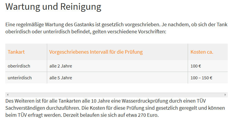

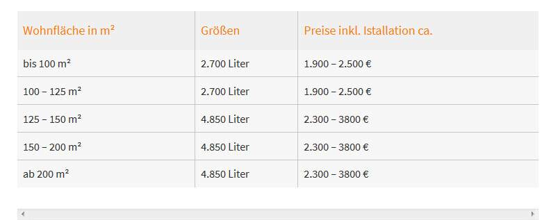

27.12.18 15:21
Nach kurzem googeln folgende Preise gefunden:
Tabellarische Übersicht zu Wohnflächen (m²), Größen 2.700/4.850 L und Preisbereiche 1.900-3.800 €.
und dazu
Wartung und Reinigung: Tabelle mit Tankarten, Prüfintervalle und Kosten; TÜV-Prüfung erwähnt.
Wichtig also, ober- oder unterirdisch? Hausgröße?
