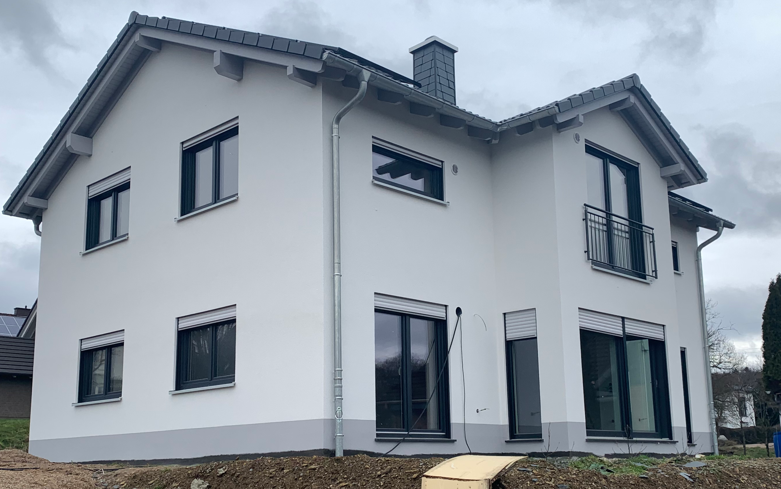

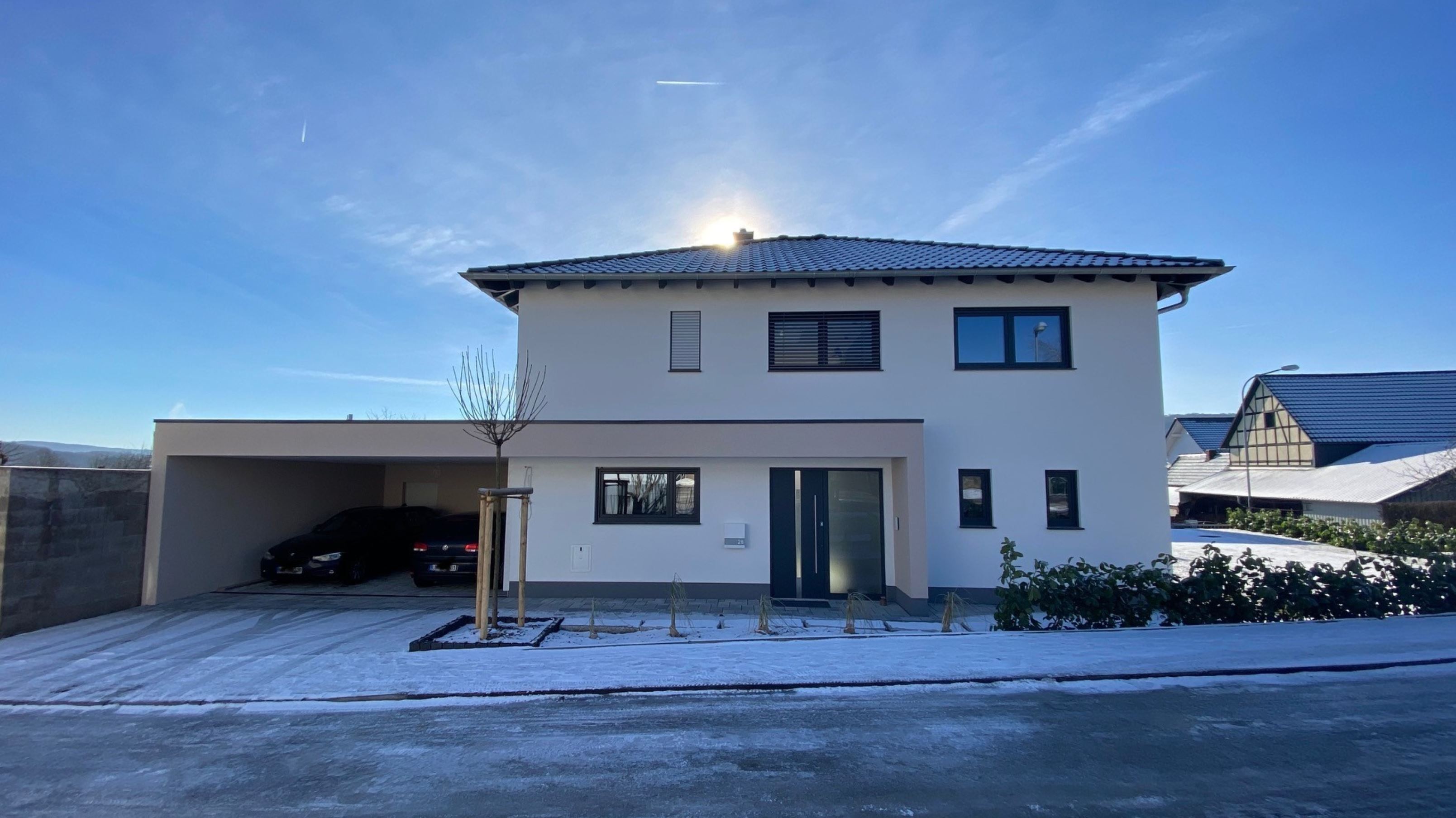

Ich denke, dass man das "alte" Haus außen nicht auf modern trimmen sollte. Der grobe Außenputz gehört zum Stil des Hauses. Du wirst den gewünschten modernen Effekt mit einem Feinputz, grauem Geländer in Edelstahl oder Holz nie erreichen. Ein Vergleich mit neuen Stadtvillen in grau-weiß mit schwarzem Dach bringt hier nichts.
