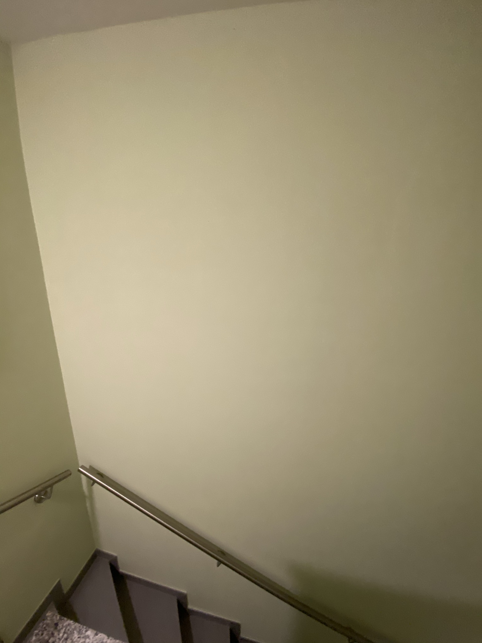

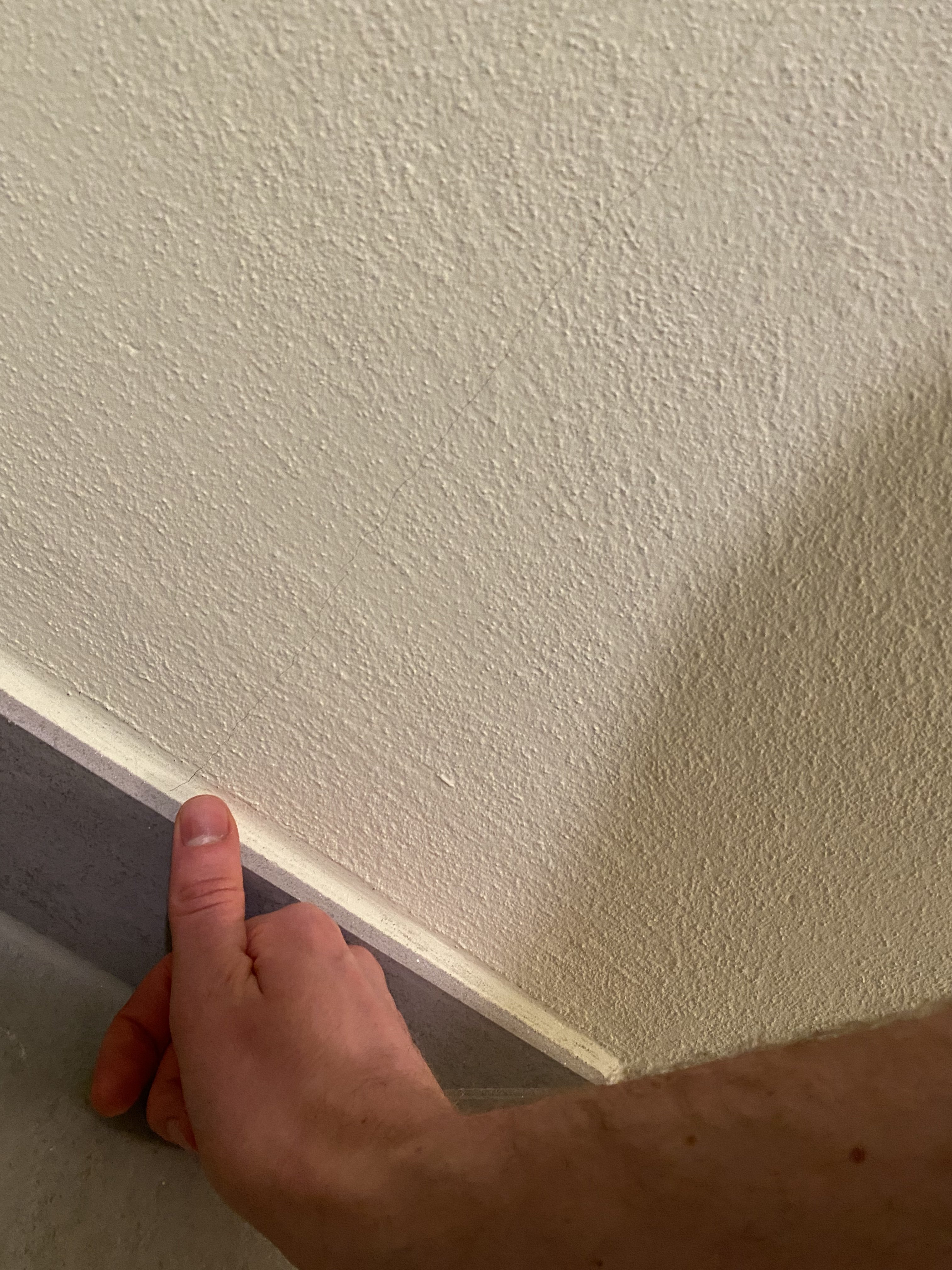

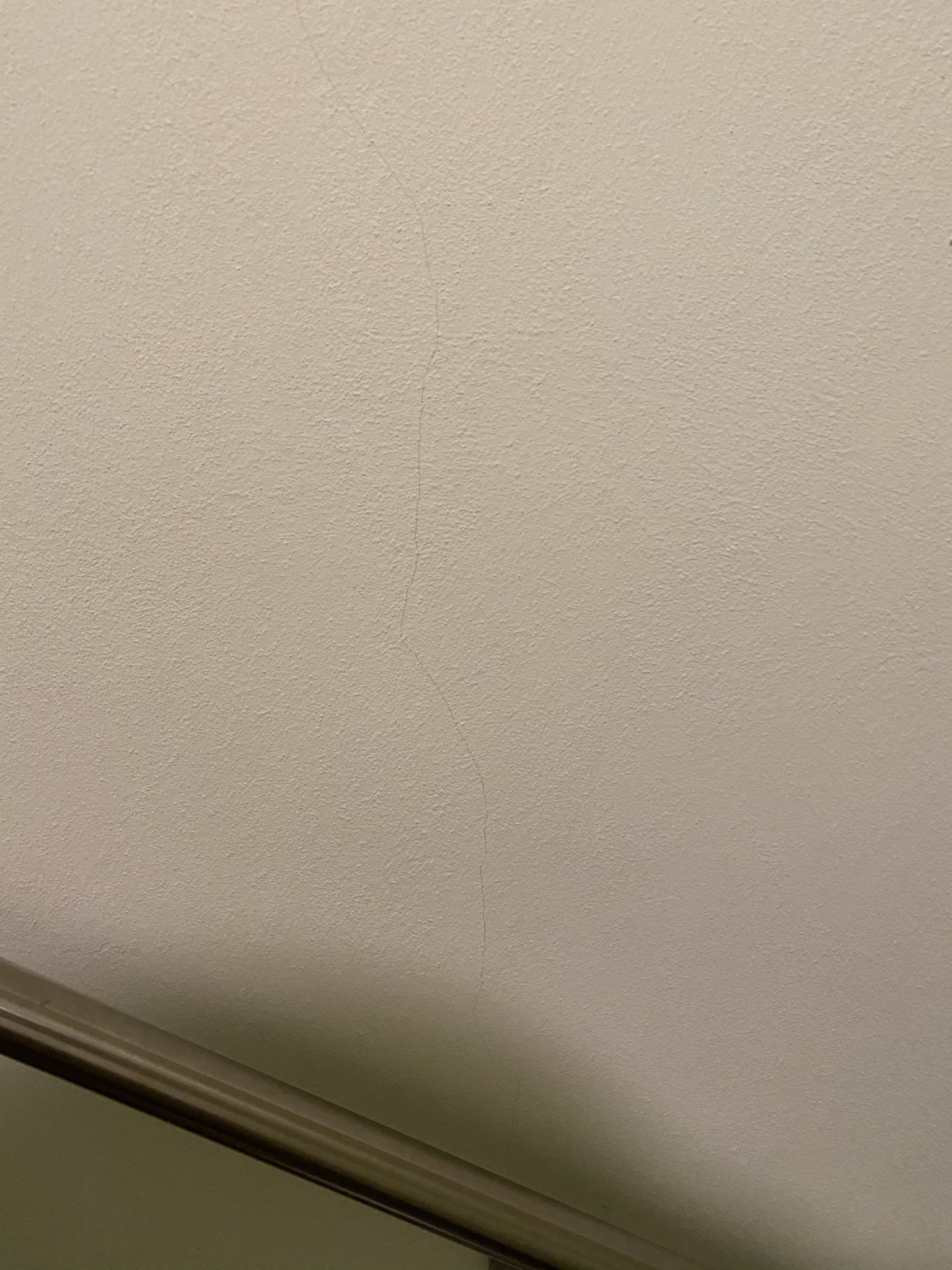

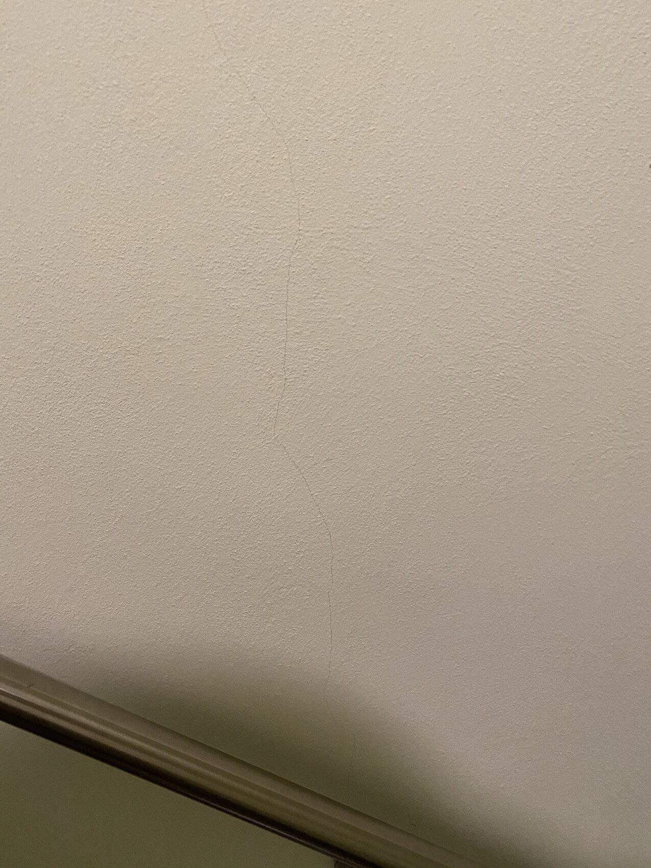

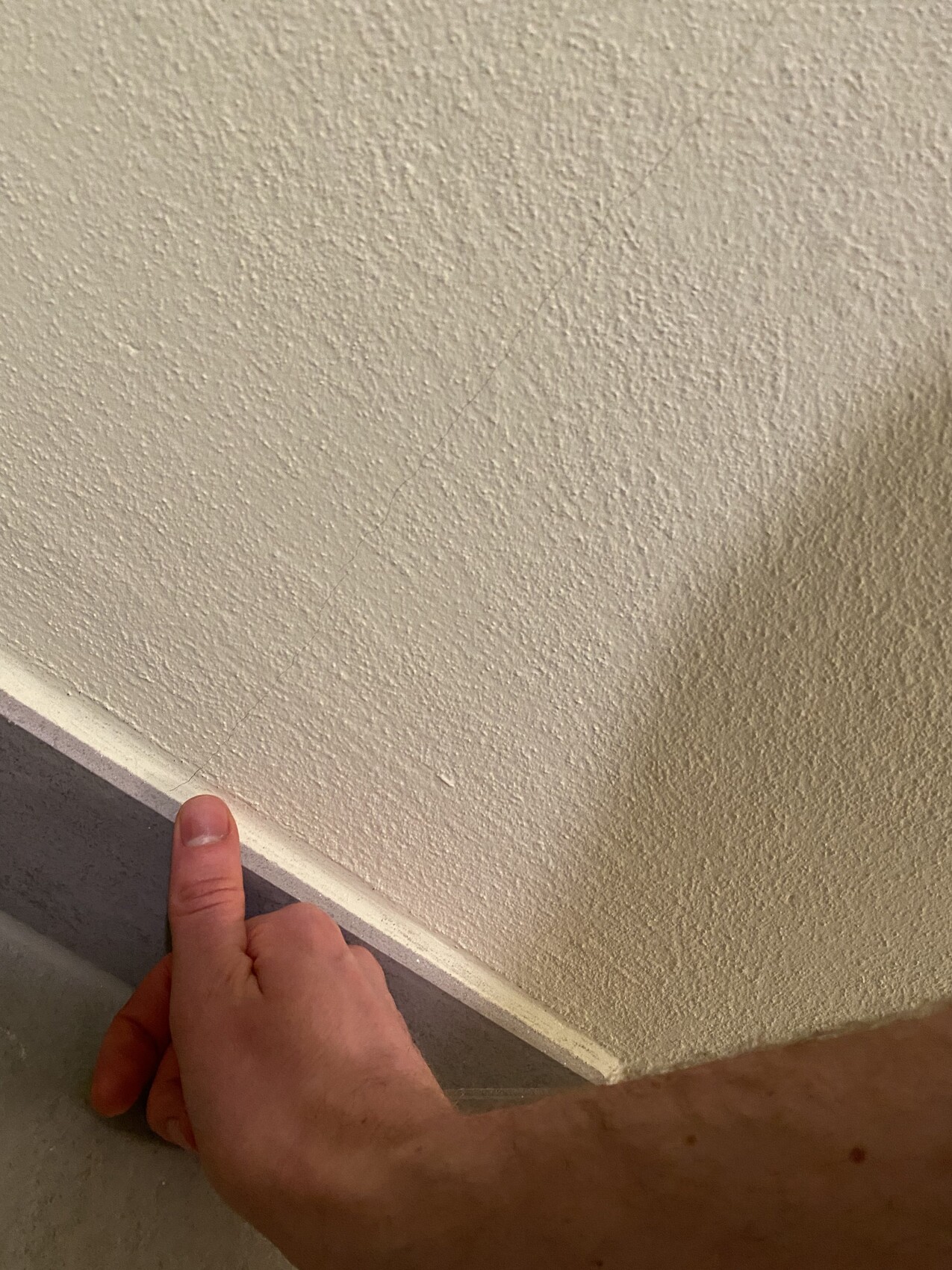

Hallo, mir wurde gestern schon so toll geholfen: ich habe noch eine Frage.
Haus: Baujahr 1971
Kauf
Anstrich Treppenhaus: 2014 streichputz

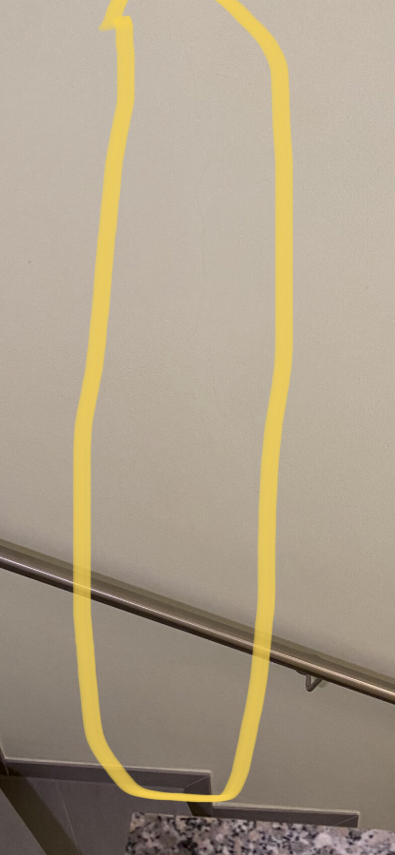

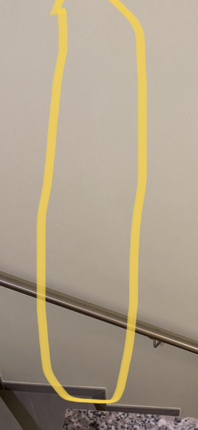

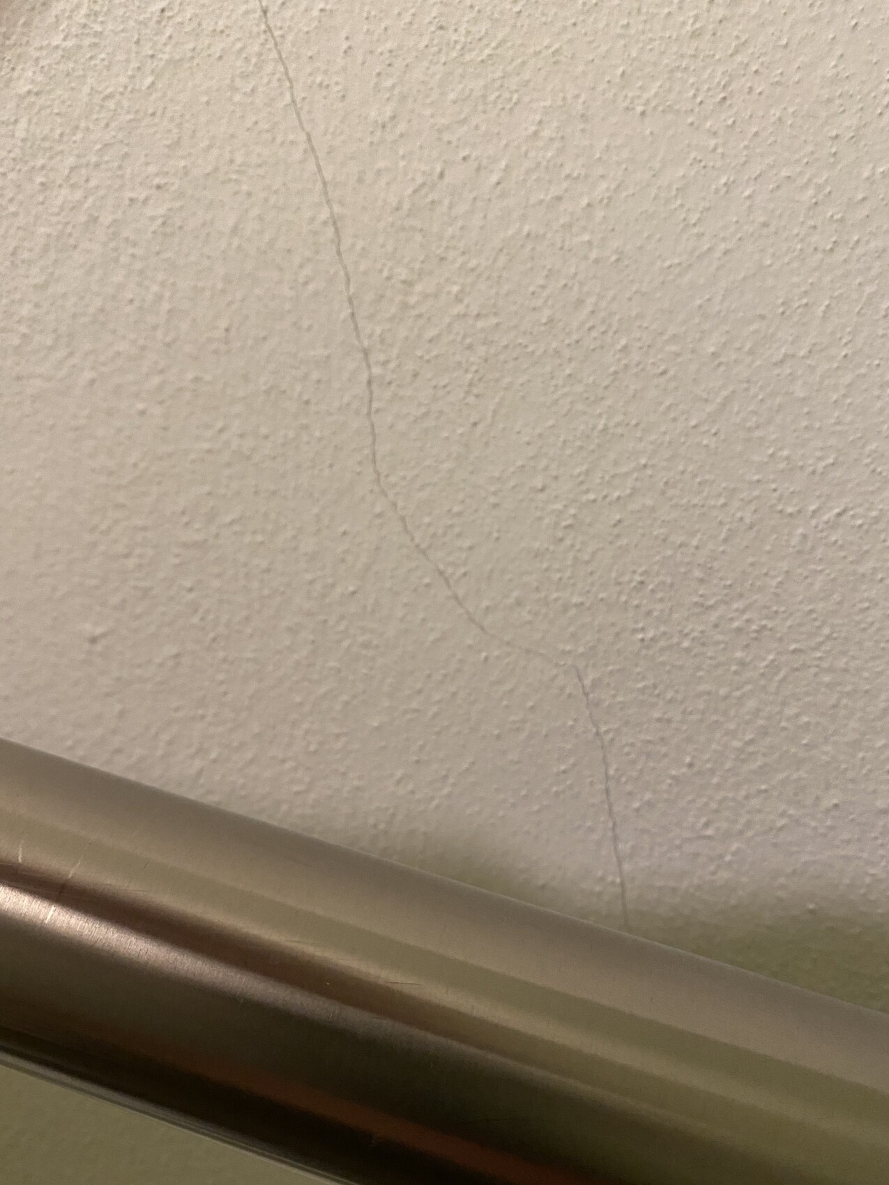

im Treppenhaus haben wir seit Jahren einen Putz, der von denStufen relativ grade hoch geht. Im Winter ist er zu sehen, im Sommer fast gar nicht.
Ist der Riss nur im Putz, oder im Mauerwerk?
Also bedenklich oder ungefährlich? Ich würde diesen dann überstreichen und das Thema ad Acta legen.
Danke und Gruß!

Lieber @basti009, ich will dir wirklich nicht zu nahe treten, sondern meine das aufrichtig und ehrlich. Hast du mal überlegt, woher deine Ängste kommen und wie du sie abstellen kannst?
Du schreibst in so regelmäßigen Abständen mit zumindest deinen Zeilen nach großer Angst von verschiedenen Beobachtungen in deinem Haus, seien es mögliche Schadstoffe, Feuchtigkeit oder Risse. Bist du denn so wirklich glücklich mit deiner Wohnsituation? Ich stelle mir das schrecklich vor, ständig kommt der nächste Adrenalinstoß - du solltest doch dein Haus genießen!
Der Riss, den du hier zeigst, ist minimal groß, kaum erkennbar. Wirklich statisch gefährliche Risse - die gehen (meist) durch das gesamte Mauerwerk durch, und bewegen sich nicht im Zehntel-Millimeter-Bereich.
Du hast ein altes Haus gekauft, wie wir übrigens auch. Da hat sich schon etliches gesetzt, da arbeitet immer mal noch was, da passt nicht alles 100% aufeinander wie im glatten Neubau. Aber es hält, und es steht schon seit Jahrzehnten und war ein gutes Zuhause für seine Vorbesitzer :)
Vielleicht ist es eine Idee, jetzt noch einmal Geld in die Hand zu nehmen und mit einem guten, für dich vertrauenswürdigen Sachverständigen mehrere Stunden ordentlich durch alles durchzugehen, wie vor einem Kauf oder sogar noch ausführlicher. Das ist zwar eine Investition, aber danach kannst du mental abschalten.
Der nennt sich Haarriss. Und die Lage und Form ist jetzt nicht eckig, brechend und zeichnet Mauersteine nach.
Wenn das Mauerwerk zusammenfällt, dann siehst Du das: himmelweiter Unterschied.
