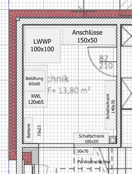

Hallo Zusammen,
wir planen aktuell unsere Haus und haben nun einen Entwurf erhalten. Uns stellt sich derzeit die Frage, ob der Technikraum nicht zu klein ist. Ich habe mal eine Zeichnung angehängt.
Bei den 12,44qm wurde scheinbar der Raum unter der Treppe ebenfalls dazugerechnet. sicherlich kann man ihn nutzen, um wenig benötigte Sachen zu verstauen, aber passt unsere Technik in den Raum?
Falls ich nichts vergessen habe, soll dort folgendes untergebracht werden:
  • Luftwärmepumpe inkl. Kühlung (Keine Klimaanlage, Splitgerät)
  • Be- und Entlüftungsanlage
  • Energiespeicher (Sonnen Batterie)
  • Wechselrichter für die Photovoltaikanlage
  • Fußbodenheizung (für 200qm)
  • Stromkasten (2 sehr große Schränke aufgrund von Smart Home)
  • Anschlüsse (Wasser, Strom, Glasfaser, ...)
  • Optional ein kleiner Serverschrank
Ich glaube das wird nicht passen, aber ich finde es auch sehr schwer abzuschätzen. Vielleicht kann man den Raum unter der Treppe ja nutzen, oder man könnte den Platz über der Fußbodenheizung nutzen und dort die Stromkästen installieren, oder den Energiespeicher und den Wechselrichter. Ob das aber möglich und erlaubt ist, weiß ich nicht.
Wie schätzt es ihr ein? Falls es nicht passt, um wie viel sollte ich den Raum vergrößern, damit es passt?

Nunja, Du sprichst zwar elementare Techniken an, die zu einem Haus gehören, das findet in ü12qm sicher Platz. Wo aber befinden sich die Waschmaschine, Trockner, Stauraum für so vieles: Werkzeug, Putzzeug, Deko... hast Du dafür andere Räume oder was?

Ja, dafür gibt es extra Räume. Der Raum hier soll wirklich nur für Heizung und Co sein. Wir haben dann noch eine Speisekammer, Abstellkammer und sonstigen Stauraum.
Wenn ich das hier so richtig lese, sollte es zwar in den Raum eng werden, aber es sollte klappen. Notfalls kann man noch einen Mauerstummel einbauen. Wir haben noch einen alternativen Plan, wo der Raum noch einmal 50cm länger ist.

Kontrollierte-Wohnraumlüftung kann man doch auch unter die Decke hängen.
Christian K.
18.11.18 12:00
Die Kontrollierte-Wohnraumlüftung sollte oben hängen und darunter habe ich mal den Warmwasserspeicher geplant. Anbei die neue Planung.

Hm, über unserem Speicher würde keine Kontrollierte-Wohnraumlüftung mehr passen.
Aber ich finde solche Diskussion bzw Zeichnung nicht sehr informativ, da selten eine Heizung an der Wand steht, viele Leitungen erreichbar sein müssen, Kontrollierte-Wohnraumlüftung-Rohre ihre eigenen Dimensionen haben und Zähler von den Anbietern wie zb Wasserwerk demontierbar sein müssen.
Die haben ihre eigenen Vorschriften.

Wo kommt der Glasfaser APL hin? Wo soll der kleine Serverschrank für Patchpanel, Switch, Router und evtl NAS hin?
Läuft die TV Verkabelung über den Hauswirtschaftsraum?
