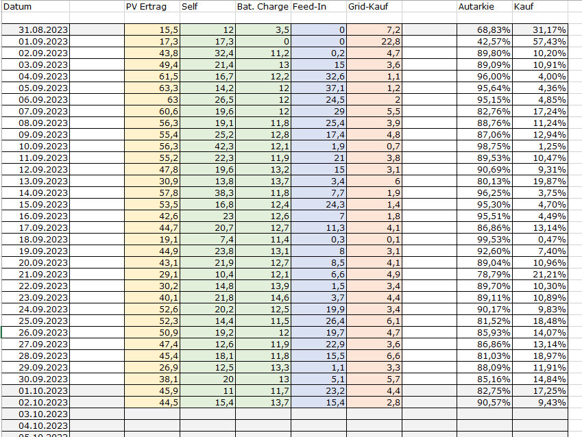

Ich habe gerade mal unsere Photovoltaik-Werte für September in die Excel getickert.
Die Anlage hat 12,45 kwp , der Speicher 12,8 kwh.
Für September hatten wir schon krass viele Sonnenstunden. Aber auch an bewölkteren Tagen überzeugt die Leistung noch.
Unser Nutzungsprofil ist aber schon speziell, wir haben viel Stromverbrauch.
Da wir erst eingezogen sind und uns noch Einweisungen in die Haustechnik fehlt sind wir noch nicht fertig mit Optimieren des Stromverbrauchs.
Generell ist die Anlage aber gut auf uns zugeschnitten / geplant, da muss ich dem Elektriker ein Lob aussprechen.
Wir hatten im September eine durchschnittliche Autarkie von 87,9% und über 28 Speicherzyklen.
Bei Fragen haut gerne raus.
Tageswerte Solardaten (Aug–Okt 2023): PV-Ertrag, Self, Bat. Charge, Feed-In, Grid-Kauf, Autarkie.
Sep 23: Min Aut. 42,57%; Max Aut. 99,53%; Avg Aut. 87,91%; Erzeugung 1379,5 kWh; Speicherzyklen 28,22

Hallo @kati1337 könntest Du mal bitte pro Spalte die Summen anzeigen?

Hab ich' mal fix ausgerechnet. Das ist nur der Monat September.
Tabelle mit PV-Erzeugung, Direktverbrauch, Batterieladung, Einspeisung und Grid-Zukauf

Ich habe gerade auch entdeckt die Stelle wo Akku beladen und enladen gezeigt ist. Für September 361.6 kWh geladen und 323.3kWh entladen. Enspricht 38.3 kWh verlust und kommt hin mit dem erwartete 5% pro richtung (~10.5%).
