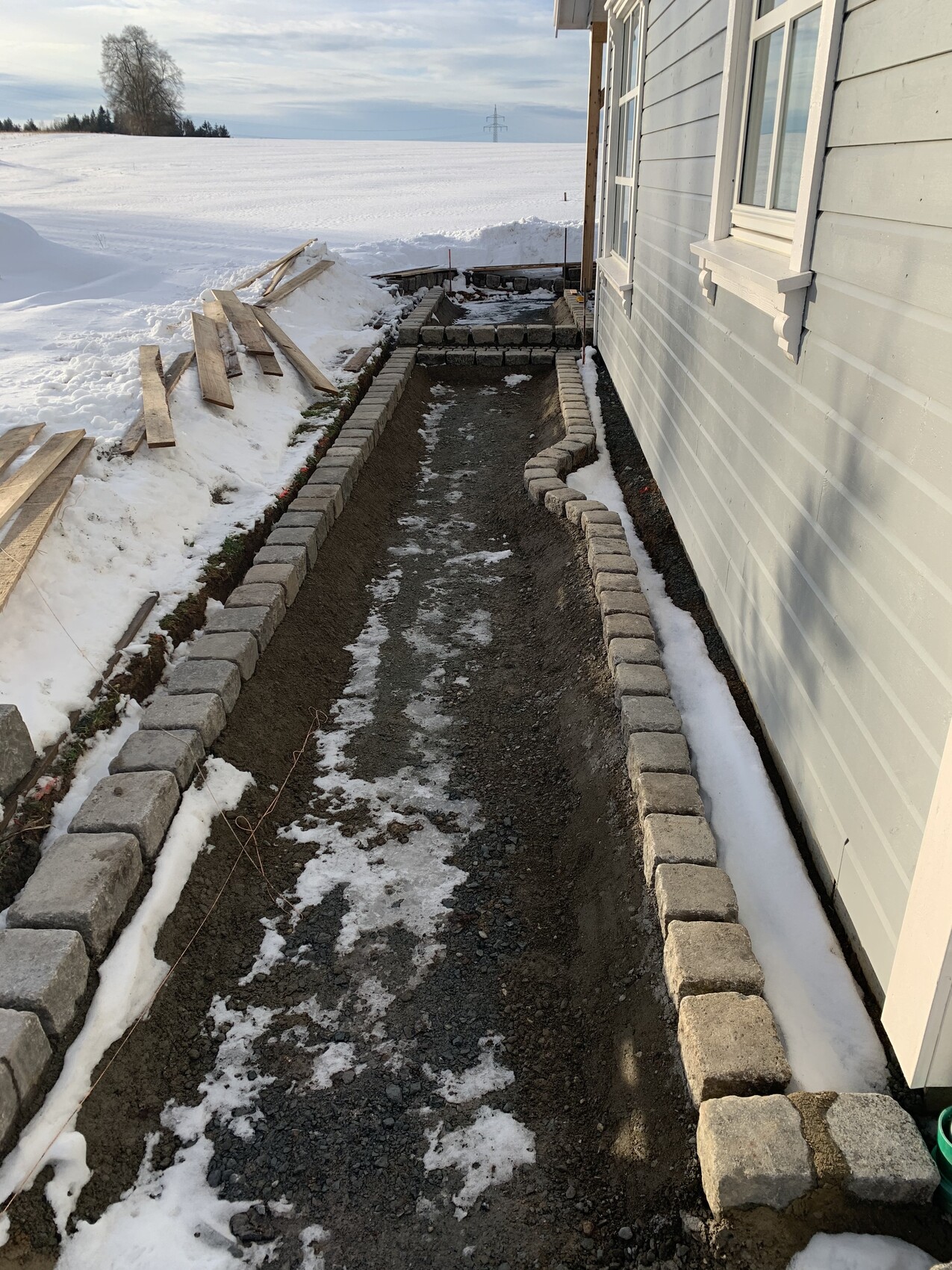

Danke für die Blumen. Wir machen halt quasi alles was die Außenanlagen betrifft in Eigenleistung. Leider haben wir immer noch überhaupt keinen Plan und werkeln uns Stück für Stück vor und hoffen, dass am Ende das Gesamtbild passt...
Im Moment setzen wir mit altem Straßenpflaster die Randbegrenzung unserer Wege. Diese Steinen ruhen auf einem Mörtelbett aus Betonkies und Zement (Mischverhältnis 4:1, erdfeucht) . Auf den Weg selbst kommt dann Kleinstein- und Mosaikpflaster auf Pflastersplitt. Aber dass werden wir im Sommer machen.
den Haustürstein selbst und die Stufen haben wir dann auf das gleiche Mörtelbett gesetzt. Wobei wir das erst nur auf Frostschutz setzen wollten, da die Steine an sich schon so unendlich schwer waren. Aber dann haben wir uns doch kurzfristig umentschlossen.
Von Dezember (bis hoffentlich Ende Febr. ) bekommen wir von der Firma meines Mannes einen Bagger gestellt. In der Zeit wollen wir Arbeiten erledigen für die ein Bagger sinnvoll ist. Leider bremst und grad das Wetter und der kaputte Bagger komplett aus. Plan war eigentlich bis Ende Februar: die Randsteine der Zuwegung setzen, Fundamente für die Veranda und das Carport setzten und noch 50m Fundament für die Trockensteinmauer ausbaggern. Ab Febr. müssen wir leider wieder Vollzeit arbeiten und sind nur am Wochenende hier. Mittlerweile bin ich froh, wenn wir die Randsteine schaffen.

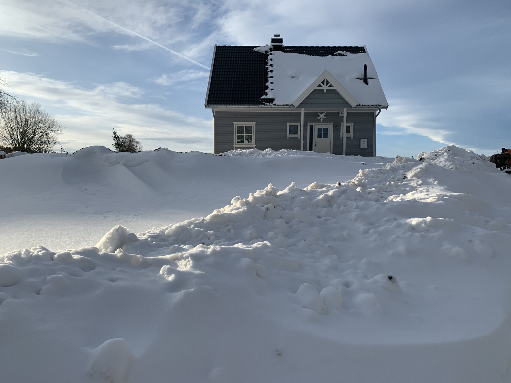

Grillhendl20.01.21 15:23
Es hat sich endlich ausgeschneit...
wir legen jetzt gerade unsere Pflasteranlagen wieder frei, damit wir fortfahren können.
Bagger steht auch frisch zusammen geschweißt wieder parat

haydee20.01.21 15:26
Also der Schnee steht euerem Haus einfach.
