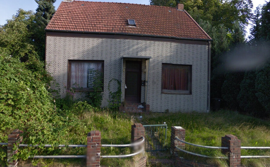

Ich fahre nach der Arbeit dran vorbei, dann mach ich mal ein genaueres Foto.
Die Hütte gegenüber kannste auch noch kaufen, oder? Würd ich ja gleich mal klingeln.
Kleines graues Ziegelhaus mit rotem Dach, verlassener Vorgarten und eiserner Zaun.
Nee, das Haus wurde mittlerweile teilsaniert und an eine nette Flüchtlingsfamilie vermietet.

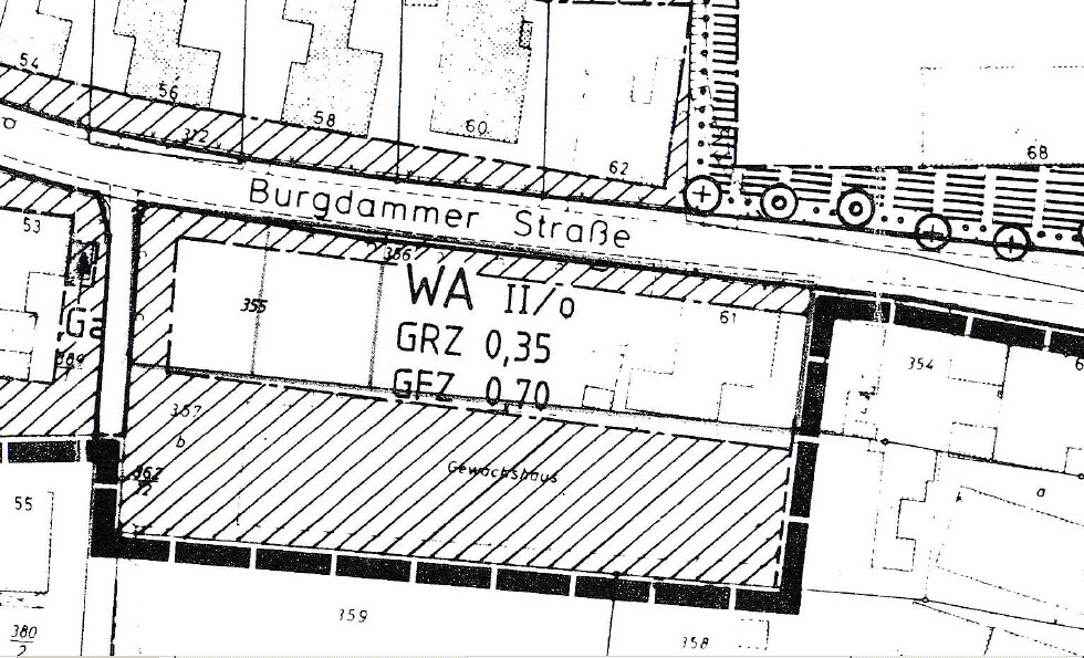

face26 schrieb:
Ist die gestrichelte Linie auf den Bebauungsplan keine Baugrenze.
Da hast Du wohl mehr erkannt als ich, ich hänge hier mal eine Ausschnittvergrößerung aus dem PDF aus dem Verkaufsinserat an:
Lageplan: Grundstück an Burgdammer Straße mit WA II/0, GRZ 0,35, GFZ 0,70

face26 schrieb:
Ist die gestrichelte Linie auf den Bebauungsplan keine Baugrenze. Zumindest ist es doch in der Legende auch so beschrieben oder?
Ja, es ist eine Baugrenze, aber
das Grundstück liegt voll in der bebaubaren Zone, ausgenommen im Norden und Westen, wie es scheint.

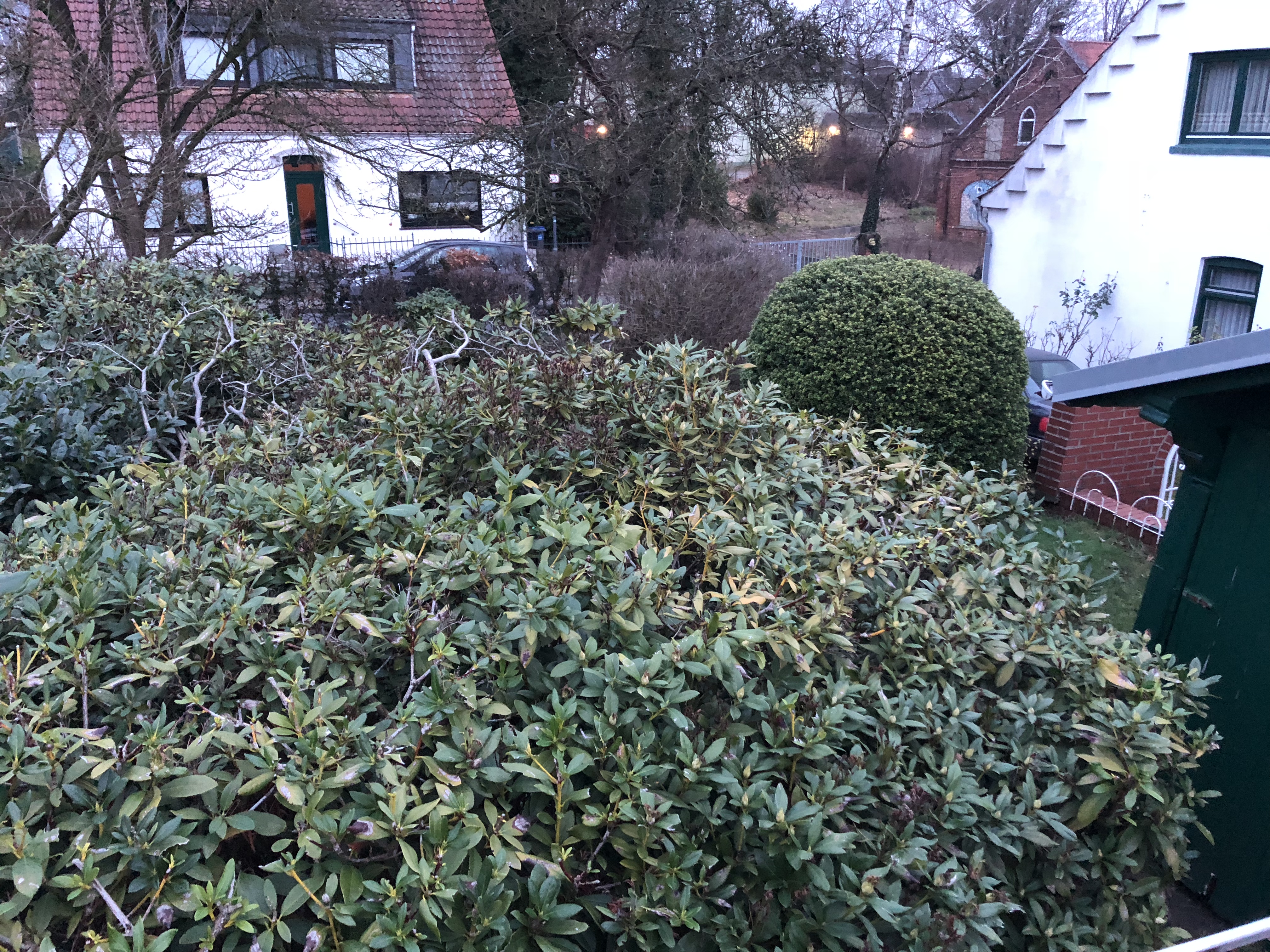

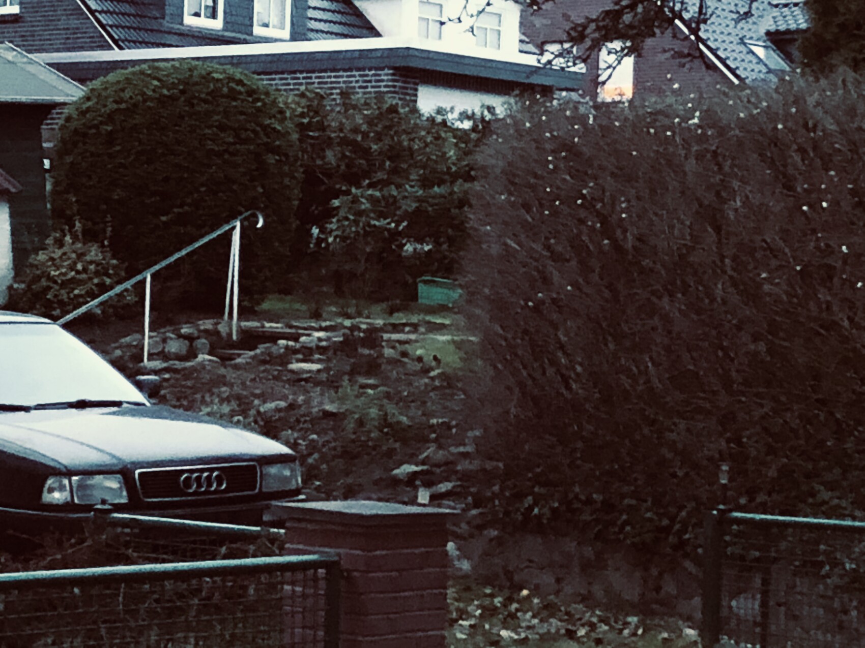

RomeoZwo schrieb:
Ich hab mir das gerade mal in Google Maps angeschaut, und am Haus im Osten ist ja quasi eine Etage Versatz umgesetzt (durch die diversen Anbauten kann es auch etwas weniger sein).
Hab mal ein Bild gemacht, bevor es dunkel wird.
Da ist ne Treppe nach oben zu den Anbauten. Die stehen also auch schon höher als das Gebäude selbst.
Da wo „unsere“ Grenze beginnt, ist es fast eben, bzw. der leicht steile Verlauf wie die Straße.
Geparkter Audi vor gepflegtem Gartenzaun, Hecke und Steinstufen neben Haus.
Vordergründig grüne Blätter, eine runde Kugelhecke im Garten, weiße Häuser im Hintergrund.
