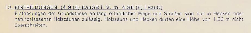

Von der Straße gibt es meines Wissens nach keine Planunterlagen, das Baugebiet ist auch schon ca. 30 Jahre alt. Es gibt weder Bordsteine noch Bürgersteige, die Straße ist eine Erweiterung des alten Ortskerns, da gibt es auch keine da dort die Straße recht eng ist. Wir werden aber mal anfragen ob oder was da noch geplant ist.
Wie gesagt erledigen wir die Erdarbeiten zum Großteil selber, das macht die Lösung ja "relativ" günstig. Haben in der Familie viele, die schon mehrere Häuser gebaut / dabei geholfen haben.
Die Rinne/Wasserableitung vor dem Haus werden wir mal im Hinterkopf behalten. Im Bebauungsplan gibt es für Einfriedungen nur folgende Vorgabe:
Auszug aus Bauordnung: Einfriedungen entlang öffentlicher Wege nur Hecken oder Holzzäune bis 1 m.
