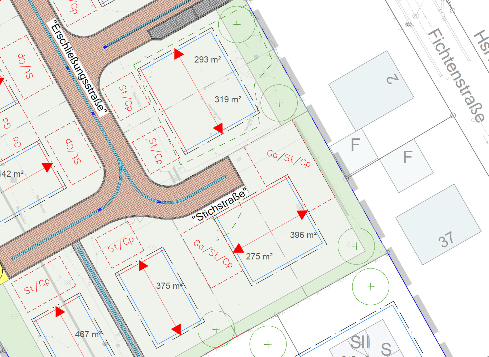

Blackfire9229.02.24 00:08Hallo zusammen,
wir haben vor ein Grundstück im Raum Aschaffenburg zu erwerben für 191.000 Euro. Aktuell sind wir uns nicht sicher ob das alles am Ende mit Kinder etc. so machbar ist. Laut Finanzberater ist das alles kein Problem. Ich bin mir da aber nicht so sicher daher brauchen wir eine weitere Einschätzung.
Wenn wir beide Vollzeit weiter arbeiten wäre das kein Problem. Spätestens wenn das erste Kind da ist möchte meine Frau in Elternzeit für 1 Jahr und danach für 21 Stunden arbeiten. Dadurch reduziert sich unsere Haushaltseinkommen auf ca. 4.700 Euro mögliche Lohnsteigerungen mal außen vor gelassen. Die Mögliche Rate würde von 2.650 Euro aktuell ohne Kind und Vollzeit auf 1.500 Euro schrumpfen da ich auch die Kosten für Essen auf 3 Personen hochrechnen muss.
Das beste Angebot würde mir einen Zins von 3,23 % geben damit wäre ich in 44 Jahren fertig bei einer Rate von 1.550 Euro.
Sind die Kosten für das Haus realistisch?
Habe ich irgendwo etwas vergessen zu beachten?
Oder ist das alles eigentlich machbar?
Daten zum Grundstück:
319 qm
Haus: Doppelhaushälfte
Baufenster: 14 x 8 m
Geschosszahl: vorgeschrieben 2 Vollgeschosse
Dachform: Satteldach, Pultdach, Flachdach und Staffelgeschoss
Grundflächenzahl 0,4
solaranlage Pflicht min. 3,5kw-Peak
Aushubklasse im Gebiet 3 bis 4
Erschließung des Grundstücks ist im Dezember 2024 abgeschlossen. Der Bau kann also frühstens 2025 beginnen.
Kosten für die Erschließung fallen nicht an, da im Kaufpreis schon enthalten.
Für das Haus wäre geplant:
135 qm mit 5 Zimmern auf Bodenplatte
Eigenleistung wäre auf jeden Fall machbar das spachteln und Schleifen, streichen, tapezieren, Böden verlegen und fliesen. Später irgendwann pflastern etc.
Fußbodenheizung verlegen theoretisch machbar (Onkel ist Heizungsbauer)
