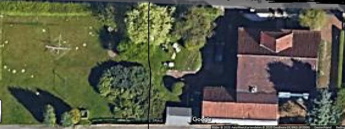

Das an unser Grundstück angrenzende Grundstück mit Haus wurde verkauft. Es solle demnächst abgerissen und neu bebaut werden.
Nun ist es so, dass unser Grundstück ja damals teil des ganzen war. Auf der einen Seite gibt es einen "Grenzstein, bzw. eine Kreuzmarkierung an der Stützwand, an der Seite die parallel zur Straße verläuft, wurde mit einem pinken Spray eine Markierung gesetzt.
Mitten auf dem Grundstück steht ein riesiger "Busch", der je einen Großteil auf meinem Grundstück liegt und ein Teil auf dem des neuen Eigentümers (leider unbekannt)..
Nun haben wir überlegt, dass es Sinn macht, dass Grundstück auch optisch zu trennen. also so nen Drahtzaun oder ähnliches. Wie verhält es sich denn dann mit den Bepflanzungen, die auf beiden Grundstück stehen? Darf ich die dann an dem Teil, der auf meinem Grundstück steht einfach entfernen? Im Falle eines Hausbaus müsste der Teil bei uns ja auch weichen..
Wie mach ich das am besten?!

Mach mal ein Foto. Das versteht man nicht. So würde der Busch ja das ganze Grundstück bedecken...

Die Grundstücksgrenze zieht sich direkt durch die Bepflanzung.
Hab das mal auf Maps eingezeichnet. Rechts das Haus, linksseitig unser Grundstück.
Luftaufnahme eines Einfamilienhauses mit Garten, Bäumen und Straße am unteren Rand.

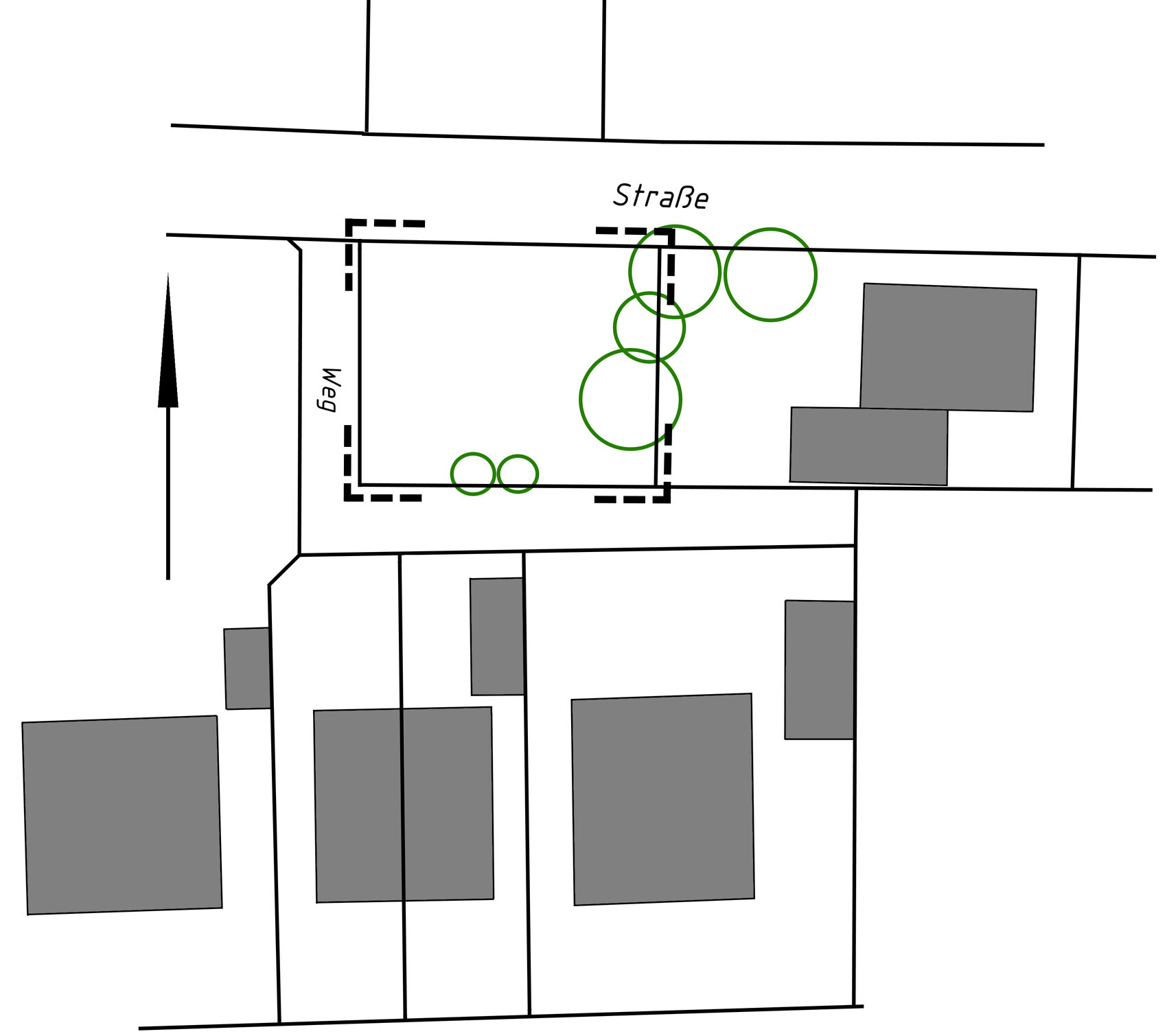

Da es in Bremen kein Nachbarrecht gibt, solltest Du herausfinden, wer der Eigentümer ist und Dich mit ihm über die Einfriedung einigen. Dann könnt ihr gleichzeitig auch über die Pflanzen sprechen.
Ich hätte die Grenze weiter östlich vermutet, so dass der Baum an der Straße auf dem Nachbargrundstück steht und er damit ohne Nachbarzustimmung tabu ist.
Lageplan: Grundstück an Straße mit Gebäuden (grau) und Bäumen (grüne Kreise) innerhalb der Grenze.
