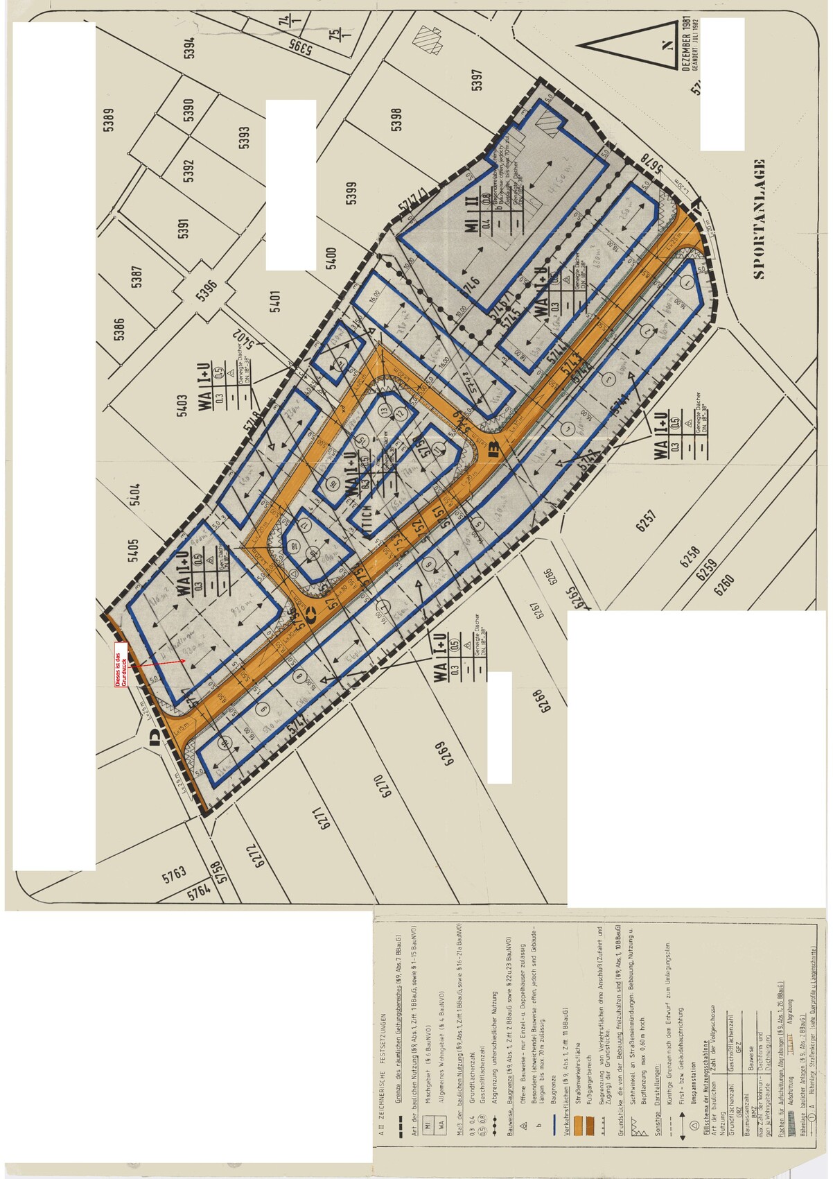

Hier die BB Pläne.
Reicht das oder ?
Dokumentenseite mit planungsrechtlichen Festsetzungen: Geltungsbereich, Nutzung und Maße.
Scan eines Bebauungsplan-Dokuments mit Bauvorschriften: Bauweise, Grenzen, Leitungen, Höhenlage.
Seite aus Planungsunterlagen mit Festsetzungen zu Gebäudehöhen, Dachneigung und Außenanlagen.
Lageplan eines Wohngebiets mit blauen Grundstücksgrenzen, orangefarbigen Straßen und Umrandung.

Ja. So wichtige Angaben wie FFH 60 cm ueber Urgelaende und Stuetzmauern max 60 cm Hoehe haette man ja als erstes liefern koennen.
Wer hat denn den Pfeil der Firstrichtung geaendert? Der war doch urspruenglich paralell zur Strasse. Klaer mal ab was gilt?
Mit Grundflächenzahl 0.3 wird es mit dem Bungalow eventuell recht knapp.
