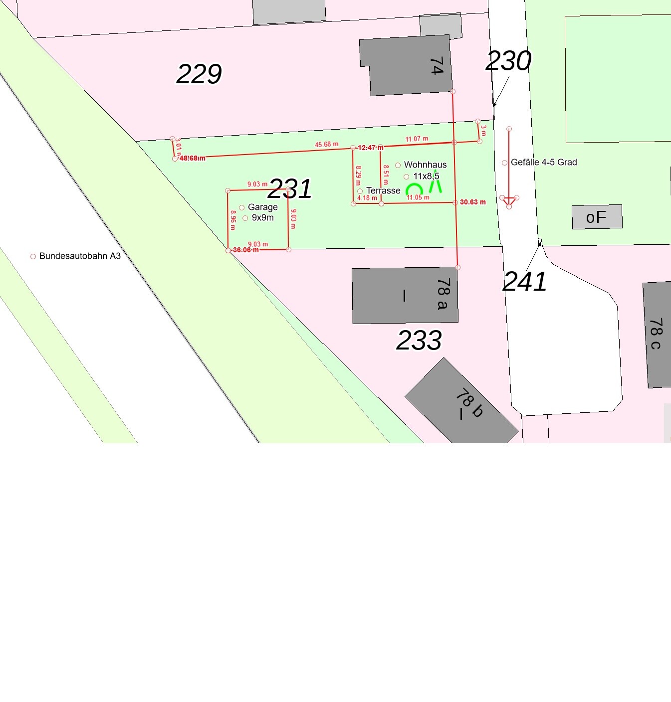

Hallo miteinander,
meine Frau und ich müssen auf Grund von Nachwuchs dringend über eine neue Bleibe nachdenken. Da Mietwohnungen rar sind mit àusreichend Zimmern und die Flexibilität in einen anderen Ort zu ziehen nicht da ist, überlegen wir an einem Grundstück, das sich noch in Familienbesitz befindet.
Eine Bauvoranfrage werde ich demnächst einreichen.

Kommen wir zu den konkreten Fragen:
Lohnt sich bei dem Gefälle von 4-5 Grad (auf 8,5m sind es ca. 60 Zentimeter von rechts nach links Gefälle) eher ein Keller oder eine Bodenplatte?
Gibt es ähnlich günstige Anbieter zu Danwood?
Family 119 habe ich mit 130.000 Euro kalkuliert
Family 134 liegt bei 139.000 Euro. Beide inkl. Fußbodenheizung.

(Anbei noch eine Skizze von Haus und Garage auf dem Grundstück)
Family 134 liegt bei 139.000 Euro. Beide inkl. Fußbodenheizung.... ohne Bodenplatte... mit EL.
querys_ schrieb:
Lohnt sich bei dem Gefälle von 4-5 Grad (auf 8,5m sind es ca. 60 Zentimeter von rechts nach links Gefälle) eher ein Keller oder eine Bodenplatte?Nein.
querys_ schrieb:
Scanhaus Marlow Marlow ist leider zu teuer.... ist aber mit Bodenplatte und veränderbar, Danwood Family nicht, ansonsten Danwood wählen.
Nordlys schrieb:
Danwood ist etwas Blender, da m.W. die Bodenplatte fehlt.Nein, überall steht es: ohne Bodenplatte. Das blendet nicht, sondern spielt offen. Danwood ist einer der wenigen, der seine Bauleistungsbeschreibung ins Netz stellt (Bewertung dieser mal außen vor).
Ich sag mal: bei soviel Leidenschaft, die in Deinen Beiträgen zu lesen ist, ist Dir zu raten, die Finger vom Hausbau/vom Grundstückskauf zu lassen oder Deine Grundeinstellung zum Wohnen, Leben und der Familie zu ändern. Da spielt ja in keinster Weise etwas positives mit, eher gegenteiliges. Musst darauf auch nicht antworten. Sollte Dich nur daran erinnern, was Du im Leben nicht willst.
hampshire21.04.19 08:02Wirtschaftlich betrachtet spielt der voraussichtliche Veräusserungswert bei 10 Jahre Nutzungsabsicht eine Rolle.
Garagenzufahrt durch das ganze Grundstück kostet im Wiederverkauf. Ein allzu billiger Anbieter ggf. auch. Baue (wenn überhaupt) einen vielgekauften sinnvoll förderoptimierten Standard und nicht billigstmöglich sofern es die Liquidität erlaubt
Die Preisentwicklung in der Region zeigt nach oben.
Ein paar km Richtung Osten aufs Land wird es schnell preisgünstiger und man findet interessante Objekte. Natürlich kenne ich der Grund für Deine örtliche Einschränkung nicht.
Keller macht‘s teurer.
übrigens gibt es in Deiner PLZ bezahlbare Angebote - auch von Fertighausanbietern inkl Grundstück. Du musst also nicht bauen.

Guten Morgen und frohe Ostern!
Entschuldigung, wenn die Leidenschaft nicht so rüber kommt, aber ich sehe das ganze prakmatisch, außerdem schreibt man mit Kind auf dem Arm nicht mehr als Nötig
Danke bereits für die interessanten Tipps.
Ich bin äußerst gern zuhause insbesondere ein großer Wohn-, Ess- und Küchenbereich sind mir und meiner Frau sehr wichtig. Ebenso das Arbeitszimmer, da ich das für Homeoffice nachweisen muss.
Ich brauche aber keine Türmchen, bunte Farben oder Holzvertäfelung von außen, damits für die Nachbarn nett aussieht. Auch brauche ich keinen repräsentativen Flur mit 20qm, sondern eher praktischen Stauraum für Staubsauger, Vorräte und Katzentoiletten. Ich muss es innen schön haben. Und ich hätte gerne eine große Garage für die Autos, Motorräder, Fahrräder und was sonst dazu kommt.
Je nach Aufpreis/Kostenlage würde ich z.B. lieber mit Keller bauen, als das nächst größere Haus, denn für beispielsweise 10.000 Euro bekomme ich so 50qm Keller statt 10qm teuer gedämmte Lagerfläche oben (nur exemplarisch, keine Ahnung ob die Zahl stimmt).
Das 440.000 Euro Haus, welches ich oben nannte, ist hier in der Nähe in ähnlicher Lage auf ähnlichem Grundstück, das muss ich natürlich auch kaufen. Und ja ich bin davon überzeugt, dass bei einem 1975er Haus noch locker 100.000 darauf gehen, um es schön zu haben (allein die Bäder von 1975 gehen gar nicht).
Der Grundstückskauf von der Oma hat den Charme, dass wir keine Grunderwerbsteuer i.H.v. 6,5% und Makler bezahlen müssen. Das Grundstück war noch nie bebaut, aber die Gebühren für Kanal etc. wurden bezahlt. Es liegt auch gut in einer Sackgasse ohne Durchgangsverkehr. Die Autobahn ist da, klar, aber es ist nicht so laut, wie man vermutet und das Grundstück meiner Schwiegereltern ist 500m die Straße weiter rauf, ebenfalls an der BAB. Meine Frau kennt es also eigentlich gar nicht anders als mit Autobahn
Auf Danwood sind wir gestoßen, da die die Kosten sehr gut angeben. Auch wenn ohne Bodenplatte oder Keller lässt sich ja damit gut kalkulieren. Außerdem gibts die Bauleistungsbeschreibung im Netz, woraus hervorgeht, was noch Eigenleistung ist. Die Family Grundrisse sind in Ordnung und ich brauche nicht für 40.000 Euro mehr ein frei planbares Haus.
Mir ist wichtig ohne Schnick-Schnack und Chi-Chi zu bauen, da ich mich für die Rate nicht krumm buckeln will. Ich will ja auch was von meinem Haus haben und mich nicht darüber ärgern.
Die "Fixiertheit" auf den Ort begründet die Lage. Schwiegereltern + Schwägerin wohnen im Ort. Meine Frau muss nach der Elternzeit nach Köln zur Arbeit (17km) ich nach Bonn (30km). Jedes wegziehen verlängert die Wege unnötig und schadet der gefühlten Zufriedenheit.
