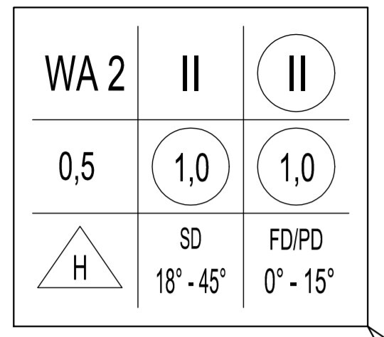

jjoschyy20.06.21 21:43
Aber der Knödel-Linie gilt:
Dreispaltige Tabelle: WA 2, II; Kreis mit II 0,5, 1,0, 1,0; H im Dreieck; SD 18°-45°, FD/PD 0°-15°
Es stimmt, zulange sollte man nicht überlegen. Dennoch ist es eine sehr langfristige Entscheidung. Aufgrund des verkürzten Arbeitsweges möchte ich diese Variante noch prüfen. Spätestens aber am Mittwoch fordert auch die Gemeinde eine Entscheidung. So oder so, lange überlegen kann ich nicht mehr :-)
11ant20.06.21 21:49
"H" bedeutet Hausgruppe - zu Deiner Grenze wird damit der übliche Bauwich einzuhalten sein.
