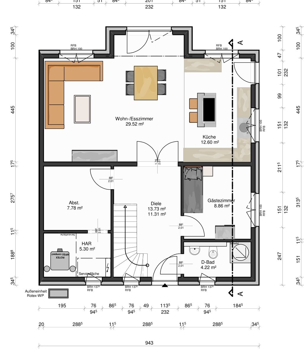

Hallo ihr lieben... Mein neuer Vorschlag... bin gespannt auf euer Feedback...
Grundriss eines Wohn-/Essraums mit Küche, Diele, Gästezimmer, Bad, Abstell-/HAR.
Nordlys
29.05.17 21:39
Kriegt man im Gästebad die Tür auch nach innen auf? Dann könnten die nicht ineinander knallen. Und m.E. sind in der Eingangsfront die Fenster zu schiesschartig. Etwas breiter wirkt nicht ganz so Bunkerhaft. Meine geliebte Hintertür ist weg gefallen, aber Dir war sie ja nie so wichtig. Aus der Speisekammer ist nun ein echter Absteller geworden mit Platz. Da setz Dir man noch eine Spülbecken rein fürs dreckige Zeugs. Wasseranschluss ist da ja eh. So ein Becken kostet verbaut 150,- Und wenn Du mal Frühkartoffeln aufnimmst und schrabst biste froh das zu haben. Karsten
29.05.17 21:59
Jo, ist schon besser. Erinnert mich an meinen ersten Vorschlag aus #83, wo ich mit der Geraden Treppe aufgehört habe zu planen, weil Du sie nicht mochtest
Ich würde meinen Vorschlag zur Küche übernehmen, finde ich in meiner Skizze durchdachter, wenn die Hochschränke eingekoffert werden.
Gruß, Yvonne
