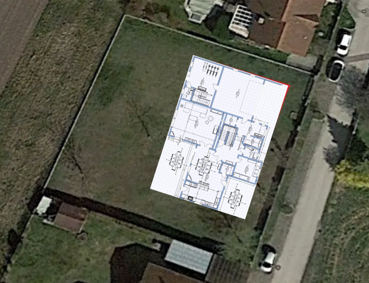

hanghaus2023 04.08.23 12:11
Du hast doch im Süden wenig Platz, wenn Du nicht an die Grenze gehst.
Satellitenbild eines Wohngrundstücks mit überlagertem Grundrissplan des Hauses
bwollowb 04.08.23 12:12
naja, 10m bis zur Grundgrenze. Das ist für unsere Gegend schon sehr viel! man darf nur entweder direkt an die seitliche Grundgrenze bauen, oder (mindestens) 3m weg.
hanghaus2023 04.08.23 12:25
Ich habe das mal etwas genauer versucht.
Satellitenaufnahme eines Grundstücks mit schräg liegendem Grundrissplan auf dem Rasen.
35m - 22.5m - 3m = 9.5m. Das Haus im Süden ist dann ca. 15 m entfernt.
