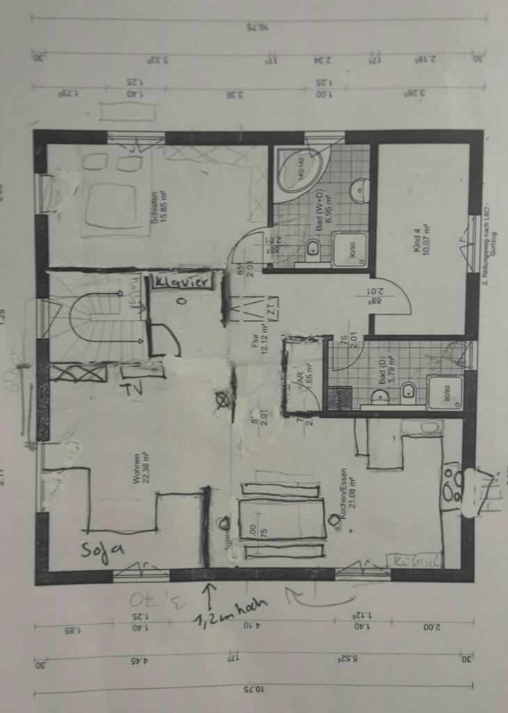

Ich stelle auch gleich mal den aktuellen neuesten Grundriss des GU ein. Der ist eigentlich ganz gut gelungen.
Kochen: ich koche sehr gerne, muß dabei aber alles ganz gut im Blick haben. Also Esstisch für Hausaufgaben in de Nähe,Klavier für die Übebegleitung, Blick in den Garten usw.
Arifas26.06.17 20:50
So. Hier der Grundriss. Unten ist Arbeiten, Bad und Hauswirtschaftsraum im Hang

11ant26.06.17 21:12
Uiuiui, wenn ich da mal Samson zitieren darf. Auch wenn die "seitlichen" Maßlinien fehlen, kann man doch schon erkennen, daß das so nicht funktionieren wird.
Selbst mit Psychologin im Haus kann man solche gerade mal bettlängenbreiten Kinderställe nicht in der Wirklichkeit bauen.
Die Tür direkt hinter dem Treppenaustritt ist auch Murks. Aus was will der 30 cm (monolithisch ?) mauern ?

Nordlys26.06.17 21:24
Warum nicht 10 12 Qm pro Kopf, das ist doch erst mal genug.
Im Schlafzimmer würde ich allerdings die Betten auseinanderrücken, sonst werden es noch mehr, und dann wirds eng.. Karsten
Arifas26.06.17 21:31
Mh. Wir haben im Moment ähnlich große Zimmer für die Kinder und mögen die Größe. Nur leider haben wir zu wenig Zimmer. Also ich denke, können kann man schon. Und wenn man insgesamt nicht über 200qm kommen kann aufgrund des Budgets, dann muß man irgendwo halt qm sparen. Oder hast du einen konstruktiven Rat?
Ich werde mal noch Yvonnes Vorschlag verfolgen und Flur einsparen. Aber da muss ich noch etwas grübeln.
Außenmaße sind jetzt 11 mal 10,75m. Schon recht nah dran.
Allerdings finde ich Kind 4 ziemlich doof gelöst, aber da kann man hoffentlich noch ein bißchen das Bad hoch schieben oder was anderes. Eventuell die Küche etwas schmäler machen und die Küchenzeile dann rundum laufen lassen ohne Theke? Was meint ihr?
