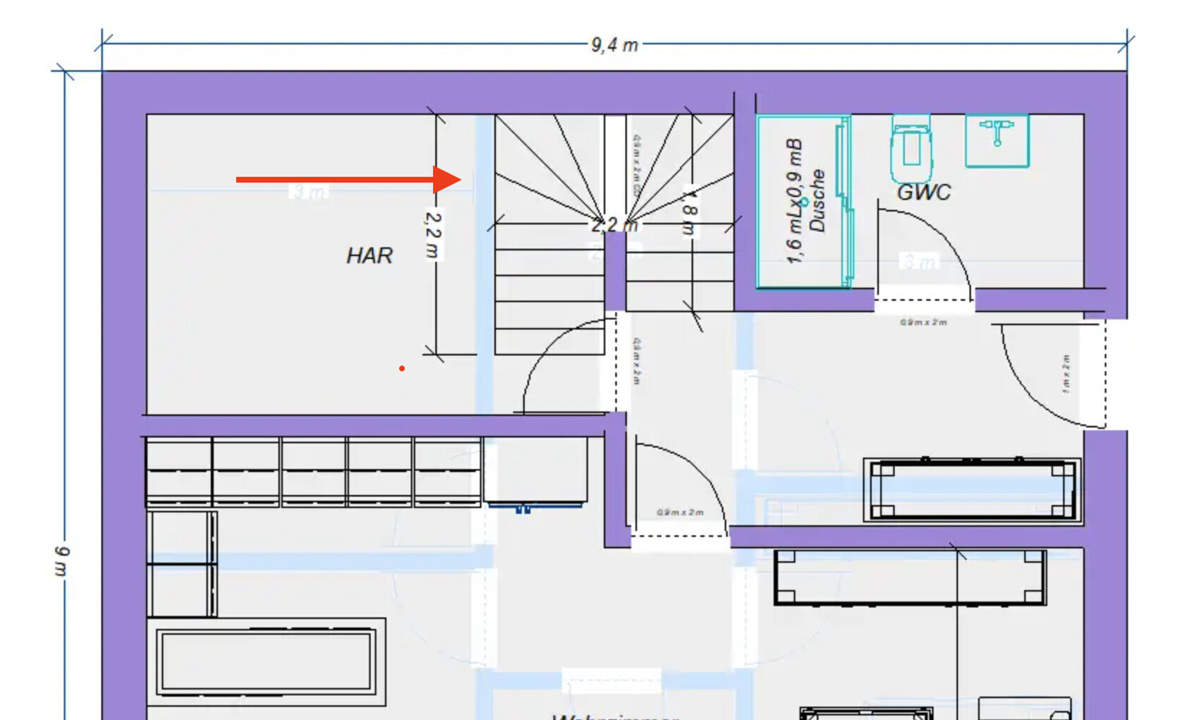

@K a t j a der Raum unter der Treppe ist in deiner Skizze Teil des HAR, oder? Finde ich einerseits total praktisch, andererseits befürchte ich, wir haben dann ein Schallschutz-Problem. Die Treppe überträgt den Schall von u.a. einer Waschmaschine ja deutlich besser als eine Wand.
Grundriss einer Wohnung: zentrale Treppe, HAR links, Dusche/GWC rechts, violette Außenwand.
K a t j a29.06.24 20:00
Das kommt auf die Treppe an, würde ich sagen.

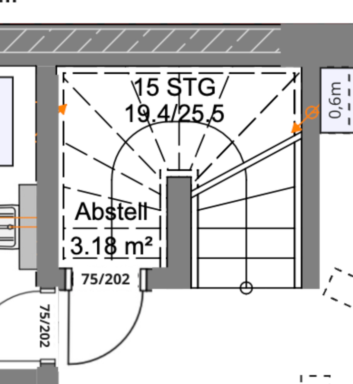

11cm Wand sind aber eher 11,5. Verputzt liegt sie bei einer Dicke von 13-15, gefliest kann sie dann bis zu 18cm dick sein. Das betrifft auch die 90er Nischen Toi und Dusche. Und auch eine Wanne steht nicht knirsch an der Wand. Dann kann es vorkommen, dass der Maurer seine Toleranz ausnutzt und das Treppenloch um 3 cm verrutscht. .
Ich würde nicht alles (das gilt für den ganzen Entwurf) auf den Cm genau und eng planen, sodass kaum noch Luft zu irgendwas ist.
Du hast eventuell kaum noch Möglichkeiten Lichtschalter zu setzen, siehe zb Garderobe.
Hinsichtlich des Bades würde ich mir mal Gedanken machen, was der Duschstummel für einen Nutzen hat.
Grundriss mit spiralförmiger Treppe und Abstellraum im Eingangsbereich
Weiterhin wird die Treppe mit Maßen geplant, die nicht angenehm sind. 19/26 sollten es schon sein. Da kann ein halber cm schon sehr anstrengend sein. Das Treppenloch wird mit 210 eingezeichnet. Auch hier wird beidseitig verputzt.
Die Tür ist für die Technik bzw. für den Nutzen zu schmal: Geräte und Leiter sollten da schon durch.
