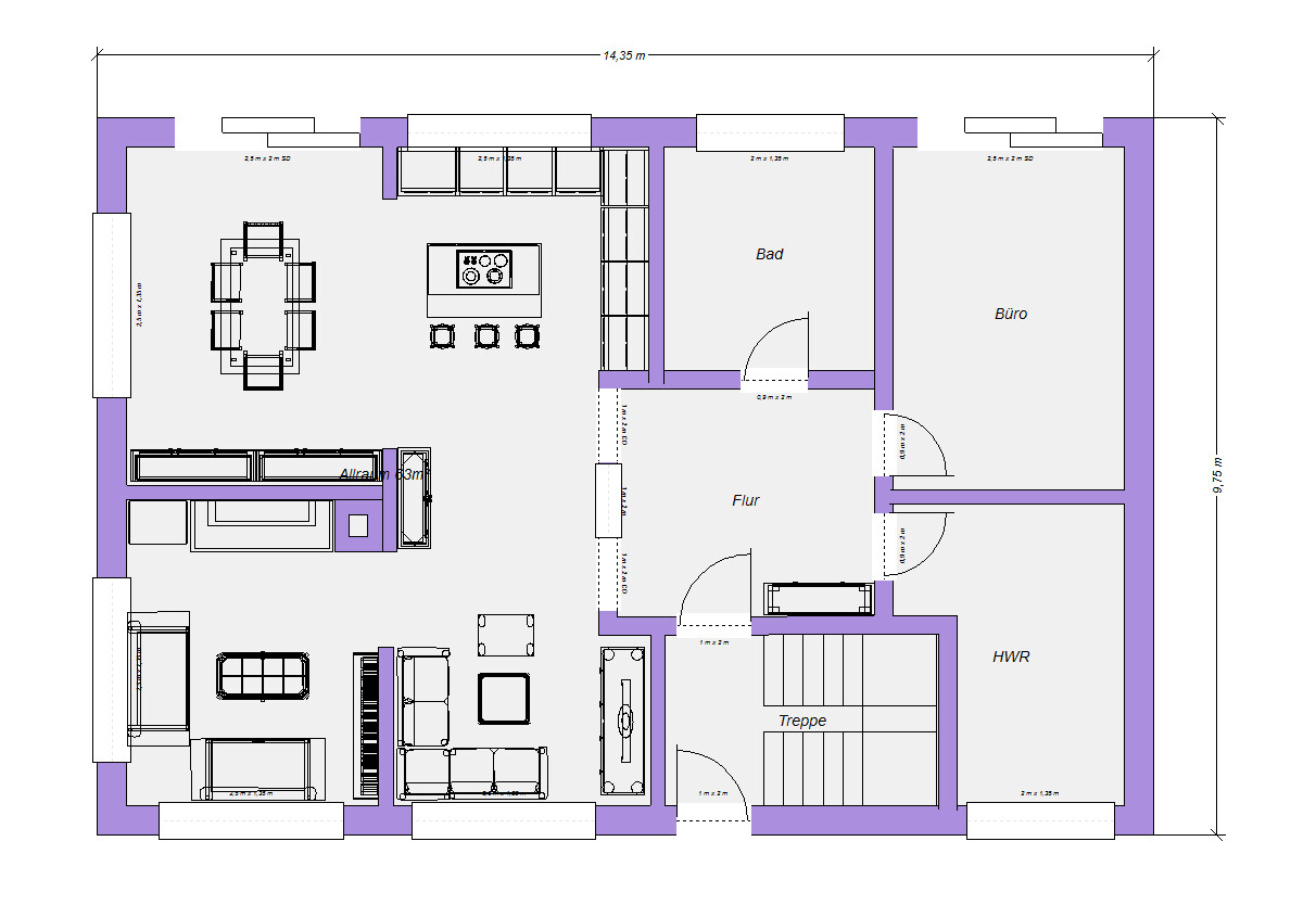

Kinder nachts in den Hauswirtschaftsraum? Das muss man mir erklären!
Mir nicht!
kaho67409.01.18 07:05

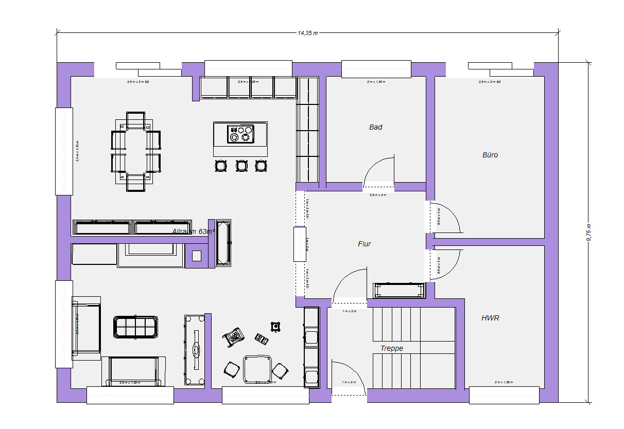

Ich würde ein WZ planen, welches alle Familienmitglieder gemeinsam nutzen können. Gib ihm Raum, wo Kinder spielen können und der Rest kommunizieren kann.
Yep.
Einrichtungsvarianten mit und ohne Spielecke.
Grundriss eines Hauses: offener Wohn-/Küchenbereich, Bad, Büro, Flur, HWR, Treppe.
Grundriss: offenes Wohn- und Arbeitsbereich mit Küche, Essbereich, Bad, Büro, Flur, Treppe.
ypg09.01.18 11:12
Ich würde auch die Außenwände für die Wohnräume vorschlagen, wie Kaho es gezeichnet hat.
Mehr Licht dort, wo es gebraucht wird. Zonierung in Leben und Arbeit, später Leben und schlafen.
zu viel Wände können allerdings auch einschränken, wo sie nicht müssen, kaho
kaho67409.01.18 12:05
Du meinst, schon zu viele Wände? Die reiß ma weg - klar. Ich bin auch für weniger!
Allerdings war eine abtrennbare Küche gewünscht - da müssen wir noch Überzeugungsarbeit leisten, dass die Wände fallen.

ypg09.01.18 14:29
... im Wohnzimmer
außenwände
