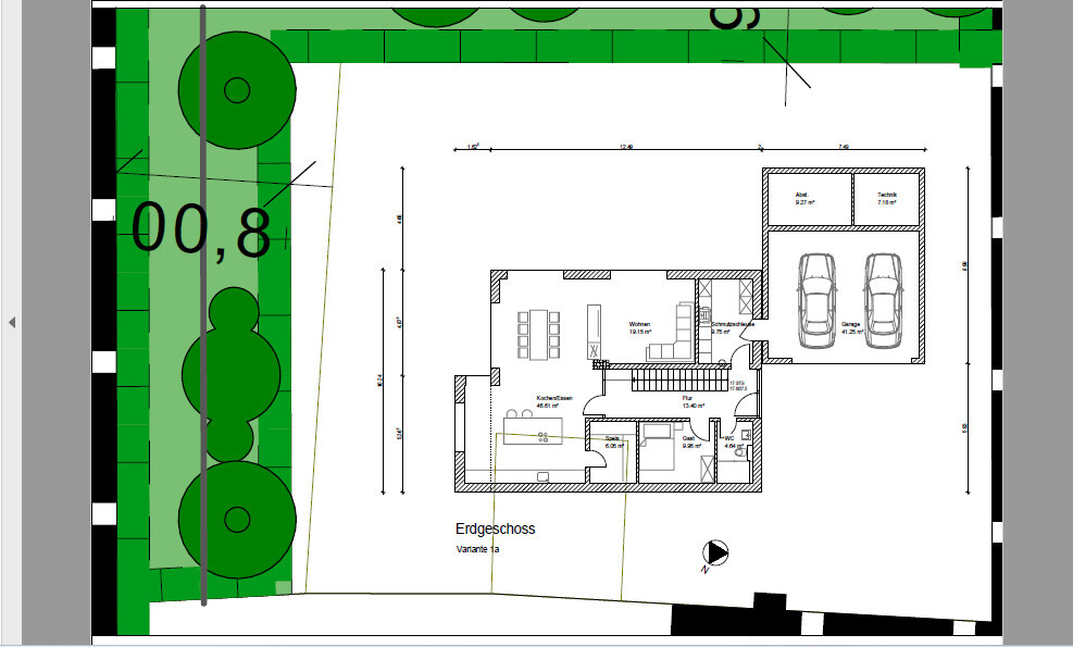

Hallo Community,
wir sind absolute Laien und hoffen auf eure Hilfe.
Wir planen gerade ein Einfamilienhaus(ca. 200m2). Wir haben ein Grundstück am Ortsrand(mit schönem Ausblick nach Osten und Süden) und haben nun mithilfe eines Bauzeichners zwei Grundrisse entworfen(ausgerichtet 1x Richtung Süden, 1x Richtung Osten), sind uns jedoch unschlüssig für welche Variante wir uns entscheiden sollten, bezogen auf die Himmelsrichtungen und das Grundstück.
Wir würden uns sehr über eure Meinungen/ Ideen / Verbesserungsvorschläge freuen.
Besten Dank im Voraus : )
Hier die Details:
Größe des Grundstücks: 1.100m2
Hang: nein
Grundflächenzahl: 0,35
Anzahl Stellplatz: 2
Dachform: Satteldach 18-30°; Walmdach 18-30°; Pultdach 2-15° (Dachform von Haupt und Nebengebäuden ist aufeinander abzustimmen)
weitere Vorgaben: Ortsabrundung, Ausgleichsflächenfaktor 0,4(Grundstücksrand wird begrünt)
Stilrichtung, Dachform, Gebäudetyp: modern, Einfamilienhaus, SD oder WD
Keller, Geschosse: keinen Keller, 2Vollgeschosse
Anzahl der Personen, Alter: 2Erwachsene + 2Kinder(3+1Jahre) evtl. noch 3. Kind
Raumbedarf im EG: Duschbad, offener Küche-Essbereich- und Wohnbereich mit Kamin und viel Fenster/Glasfront zur Aussicht, Hauswirtschaftsraum/Schmutzschleuse mit Zugang zur Garage, Gästezimmer, Speisekammer, Eingangsbereich
OG: Elternschlafzimmer mit Ankleide, 2 Kinderzimmer, 1 Büro (was evtl. später noch als Kinderzimmer genutzt werden kann), Bad, ggf. Abstellraum
Büro: Familiennutzung oder Homeoffice?: zunächst Homeoffice, evtl. später als weiteres Kinderzimmer für 3.Kind
Schlafgäste pro Jahr: regelmäßig Freunde/Großeltern
offene oder geschlossene Architektur: offener Koch-/Ess-/Wohnbereich, sonst eher geschlossen
offene Küche, Kochinsel: offene Küche mit Kochinsel
Anzahl Essplätze: 8
Kamin: ja
Musik/Stereowand: nein
Balkon, Dachterrasse: nein
Garage, Carport: Garage mit 2 Stellplätzen
Nutzgarten, Treibhaus: nein
- großzügiger Hauswirtschaftsraum(dass auch evtl. Wäsche darin aufgehängt werden kann)
- Zugang von Garage zum Haus über Hauswirtschaftsraum(um Arbeitsklamotten zu wechseln) --Technikraum in Garage -evtl. Bad über Hauswirtschaftsraum wegen Wäscheabwurf
- viel Stauraum bzgl. der Kinder
Von wem stammt die Planung: Bauzeichner mit Einbezug eigener Ideen
Was gefällt besonders? Warum?: Ausrichtung der wichtigsten Räume auf die schönsten Seiten
Was gefällt nicht? Warum?
Variante 1: -Haupteingang nicht zur Straßenseite(wäre sinnvoll oder nicht?)
- keine Terrassenmöglichkeit im Westen
Variante 2: -relativ kleiner Koch/Ess/Wohnbereich -Ausrichtung nach Osten
Preisschätzung lt Architekt/Planer: noch nicht vorhanden
Persönliches Preislimit fürs Haus, inkl Ausstattung: 550-600k
favorisierte Heiztechnik: an bestehendes Wärmenetz anschließen
-könnt Ihr verzichten: Wäscheabwurf, Direkter Zugang von Garage ins Haus(dann aber mit Nebeneingang)
-könnt Ihr nicht verzichten: offener Wohn-Esse-Küche-Bereich, Gästezimmer im EG
Standardentwurf vom Planer? Nein!
kein Standardentwurf, Zusammenarbeit und Versuch all unsere Wünsche irgendwie bestmöglich und kosteneffizient umzusetzen und unterzubringen. Viel Fensterfläche Richtung Süd-Ost
Würdet ihr euch für Variante 1(zwar Süden, trotzdem schöner Ausblick aber eher Richtung Dorf) oder Variante 2(top Ausblick aber eher Richtung Nord-Osten) entscheiden?
Ist die Ausrichtung der Räume, Garage und Terrasse bezogen auf die Himmelsrichtungen so sinnvoll?
Welche Verbesserungsvorschläge/Optimierungen könnt ihr uns mitgeben?

Häuslebauer13229.07.23 06:10ypg schrieb:
In Anbetracht dessen, dass es sich „nur“ um Entwürfe von einem Bauzeichner handelt und außerdem nicht um eine individuelle Planung, die mit Außergewöhnlichem aufwartet, kannst Du ruhig die Originalentwürfe mit der Bemaßung einstellen.
Gern auch mit besserer Auflösung.Wollten gern die Originalentwürfe hochladen, ging allerdings nicht..H
Häuslebauer13229.07.23 06:12Schorsch_baut schrieb:
Ich kann mir nicht vorstellen, dass das Budget reichen wird. Drei Vollbäder, große Küche und Kamin und viel Fenster und Fläche, das sind schon alles Kostentreiber.Bei der Skizze Variante 1 OG ist ein Bad natürlich das Büro, es ist nur im Plan so eingezeichnet, dass das Bad auf beiden Seiten funktionieren würde..H
Häuslebauer13229.07.23 06:15ypg schrieb:
… was man so sieht:
Der Kamin bzw. der lange Aufbau wirkt wie ein Störfaktor und gibt dem Raum nichts Positives. Ganz im Gegenteil.
Dann fehlt nicht nur eine kleine Garderobe, sondern der Platz für Bewegung und Garderobe von geplanten 5 Petsonen, quasi 3 laufende Schrankmeter.
Im Westen ist die Garage wegen des Ausblickes? Wo geht er denn hin, der Ausblick?
Technik außerhalb der thermischen Hülle und noch dazu mehrere Meter vom Haus entfernt? Das würde ich grundsätzlich nicht so planen. Ist nicht effektiv und teuer.
Budget reflektiert auch die Wünsche auch nicht, sorry.
3500€/qm bei den Wünschen und die Doppelgarage mit 60000€ würde ich kalkulieren. Dazu dann Baunebenkosten etc.Die Garage ist im Westen, da sie dort unseres Erachtens am besten aufgehoben ist. Den besten Ausblick hat man Richtung Süd-OstH
Häuslebauer13229.07.23 06:18xMisterDx schrieb:
Kannst du knicken.
Seriös kriegst du 150m² schlüsselfertig aktuell für um die 330.000 EUR, mit einem Bad. Das auf eure Vorstellungen hochskaliert ergeben alleine fürs Haus locker 500.000, plus gehobene Ausstattung, plus Küche, plus Möbel(?), plus Baunebenkosten... plus Garage... und dann müsst ihr noch 1.100m² Grundstück halbwegs vernünftig anlegen...
Da wird ne 7 vorne stehen am Ende.Wir haben auch nicht vor schlüsselfertig zu bauen, sondern viel Eigenleistung einzubringenH
Häuslebauer13229.07.23 06:27Uns geht es in erster Linie mal um die Ausrichtung des Hauses, um zu wissen welche Variante wir weiter verfolgen und ausbauen sollten..
Häuslebauer132 schrieb:
Die Garage ist im Westen, da sie dort unseres Erachtens am besten aufgehoben ist.Normalerweise möchte man Nachmittags auch noch Tageslicht über Westfenster ins Haus zu bekommen. Das verbaut man sich mit einer zurückliegenden Garage. Im Winter kann es tagsüber dann recht dunkel werden.ypg schrieb:
Wo geht er denn hin, der Ausblick?Und ich fragte nach.Häuslebauer132 schrieb:
Wir haben auch nicht vor schlüsselfertig zu bauen, sondern viel Eigenleistung einzubringenJa, aber man fängt nicht mal eben 100 oder 150000€ mit Eigenleistungen auf.Häuslebauer132 schrieb:
Uns geht es in erster Linie mal um die Ausrichtung des Hauses, um zu wissen welche Variante wir weiter verfolgen und ausbauen sollten..Das ist ja eben grundrissabhängig, und ich würde ihn so (also beide) aus genannten Gründen nicht weiter verfolgen.Häuslebauer132 schrieb:
Wollten gern die Originalentwürfe hochladen, ging allerdings nicht..Dann probiere es halt noch einmal. So gibt es ja noch nicht einmal Fenster im OG.Ich persönlich würde die Garage in den Osten mit kurzer Auffahrt setzen. Dann gibt es noch genug „Ausblick“ im Osten und Fenstermöglichkeiten im Westen. Auf Hauswirtschaftsraum-Schleuse statt Flur würde ich verzichten und die Technik gehört in die thermische Hülle. Wie schon gesagt.
