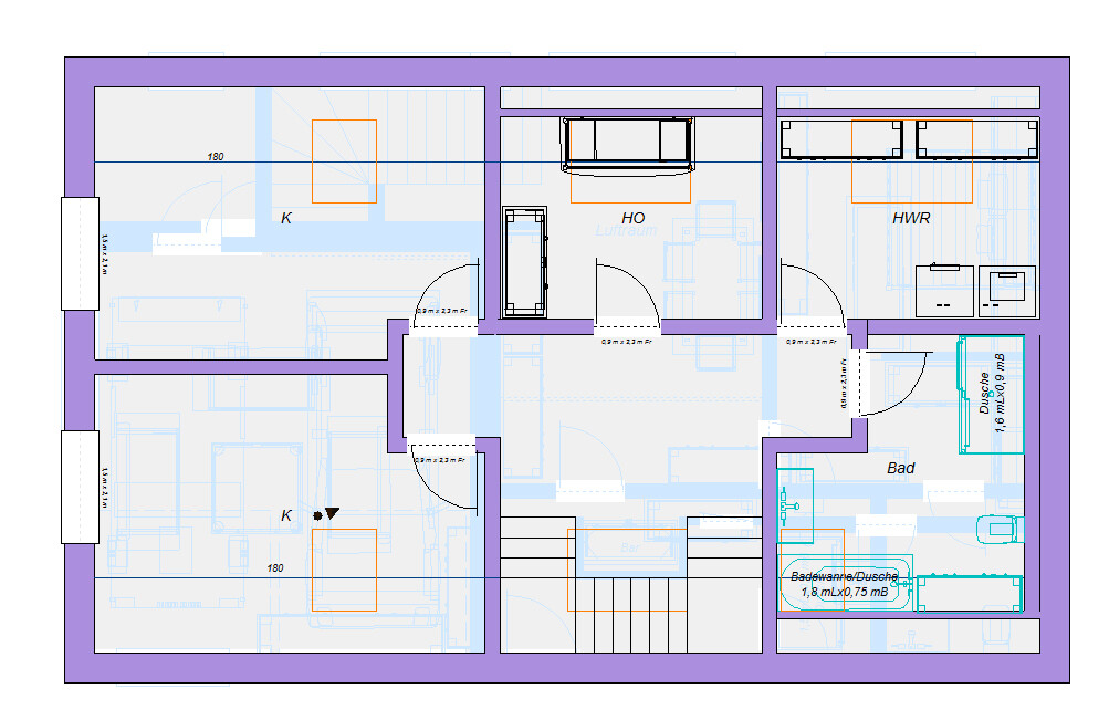

AHLK2022 schrieb:
den Rest kann ich nicht so lassen, da die rechte Wand der Garage bis nach oben zum Dach durchgehen muss. Folglich müssen Wohnzimmer kleiner werden und Kinderzimmer oben größer.
EG und OG sind m.E. relativ unproblematisch, wenn die Unterzüge im OG ausreichen. Das DG ohne Hauswirtschaftsraum müsste aber neu überlegt werden. Irgendwo muss die Waschmaschine ja hin und Homeoffice war auch nötig. Trocken-Leichtbau im DG könnte das Problem vermutlich im Ansatz erschlagen, wenn das für Euch eine Option ist.
Ich kann ja gern nochmal knobeln, möchte aber auch dazu raten, sich nicht zu solch einer Entscheidung drängen zu lassen.

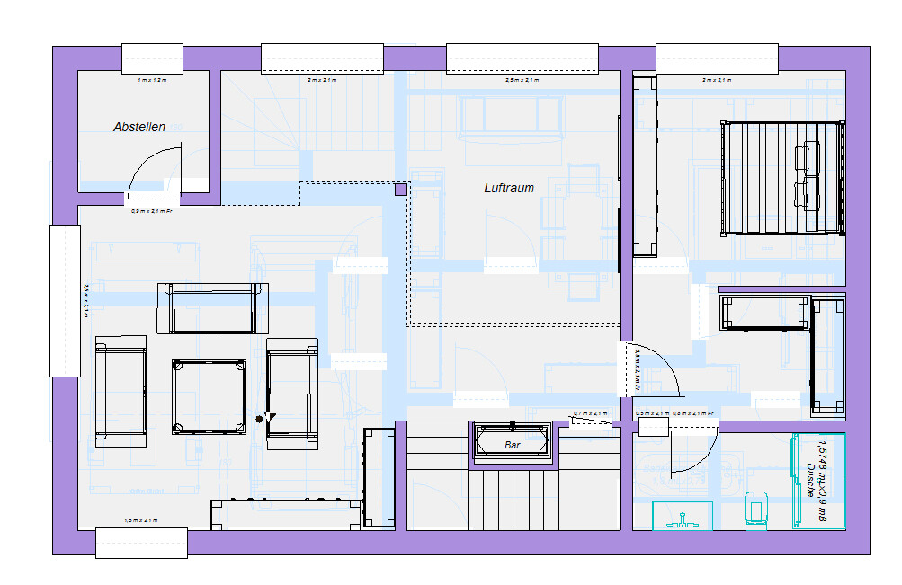

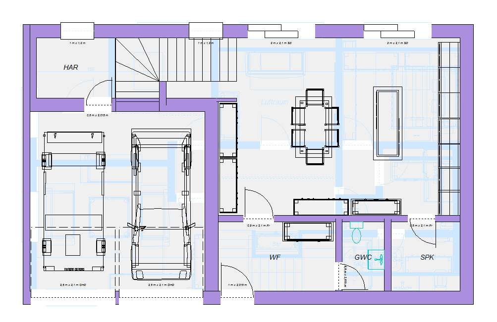

K a t j a04.03.22 23:27
Variante mit etwas kleinerem Luftraum, dafür Elternbereich mit im OG:
Grundriss eines Hauses mit Doppelgarage, Treppe, Wohn- und Essbereich.
Grundriss eines Apartments: Wohnzimmer mit Sofa, Bar, Schlafzimmer, Bad und Abstellraum.
Grundriss eines Hauses mit mehreren Räumen: Küche, Bad, HWR, Treppenhaus.
Sollte statisch machbar sein, denke ich.
