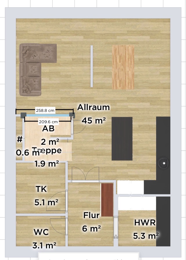

auf Tipp eines Users möchte ich unseren bisherigen Planungsstand freigeben. Wir hadern aktuell mit der Situation der Gauben, bzw. der Treppe ins Dachgeschoss. Aber vorab alle Eckdaten gem. Fragenkatalog.

Uns gefallen die beiden Gauben nicht. Diese werden aktuell für die Höhensituation der Treppe benötigt.
Zudem muss es keine vollwertige Betontreppe sein. Das Dachgeschoss möchten wir perspektivisch für ein zweites Kinderzimmer oder ein Büro nutzen. Ansonsten soll es als Stauraum dienen. Daher können wir uns eine Raumspartreppe vorstellen. Uns fehlen aber die Ideen, wie man das lösen kann.

Vielen Dank für eure Einschätzung und Ideen, wie man die Situations für den Treppenaufgang ins DG verbessern kann.
25.03.26 21:28
Wenn man die Treppe vorziehen würde, würde man gut in den Dachboden kommen.
Hier nur mal schnell ein Reihenhaus skizziert:
Das würde eine Dachgaube nicht benötigen. Die planrechte Gaube erklärt sich mir nicht. Warum sollte die da hin?

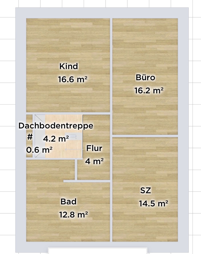

Tut mir Leide für die verspätete Rückmeldung.
Fehlende Infos:
Wir sind beide 35 Jahre alt und haben ein 10 Monate altes Kind. Ein zweites wird hoffentlich in den nächsten Jahren folgen. Meine Frau is5 Lehrerin, daher wird ein Büro benötigt.
Wir hatten noch ein sehr konstruktives Gespräch mit einem Bauunternehmer.
Von einem Dachbodenausbau, auch optional, sehen wir ab. Wir möchten mit dem Kettenhaus günstig bauen, und uns platztechnisch bei 130 qm bewegen.
Mit Dachbodenausbau sind wir locker Richtung 165 qm unterwegs. Da haben wir uns nochmal hinterfragt, ob wir es überhaupt brauchen.
Die Planung des DG sieht aktuell wie folgt aus. Es handelt sich um eine eigene Skizze..
Wir liegen bei 385 TE inkl. Carport, Geräteraum, Boden- und Malerarbeiten. Photovoltaik mit Speicher kommt hinzu.
Freue mich auf Rückmeldungen.
11ant04.04.26 15:18
Ich an der Stelle Deiner Frau fände eine Tür in der Wand zum Büro praktisch. Und ich hätte mit dem neuen Bauunternehmer gleich´mal das Rightsizing der fetten Burgmauern angesprochen.

Würde das hier wiederholt angesprochene Thema "zu dicke Wände" nicht auf die Goldwaage legen. 49cm sind total üblich, wenn wir über ein zweischaliges massives Mauerwerk reden. Bei uns im Westmünsterland ist das der absolute Standard - fahr mal hier durch ein Bestands- oder Neubaugebiet und du siehst zu 95% so ein Mauerwerk. Vermutlich wird es auch hier günstiger sein monolithisch oder mit WDVS zu bauen, aber es macht aus meiner Sicht nicht den großen Unterschied aus, wie in anderen Regionen Deutschlands.
hanse987
05.04.26 22:35
Die Fenstersituation wäre nichts für mich. Im Büro ein Guckloch. In den Kinderzimmern jeweils einen Schreibtisch vor der Tür. Im Bad eine Tür finde ich auch suboptimal. Drehe eine Türen um 90 Grad und mache Fenster daraus, im Büro ein doppelt so breites Fenster  und schon kommt Licht in die Räume.
