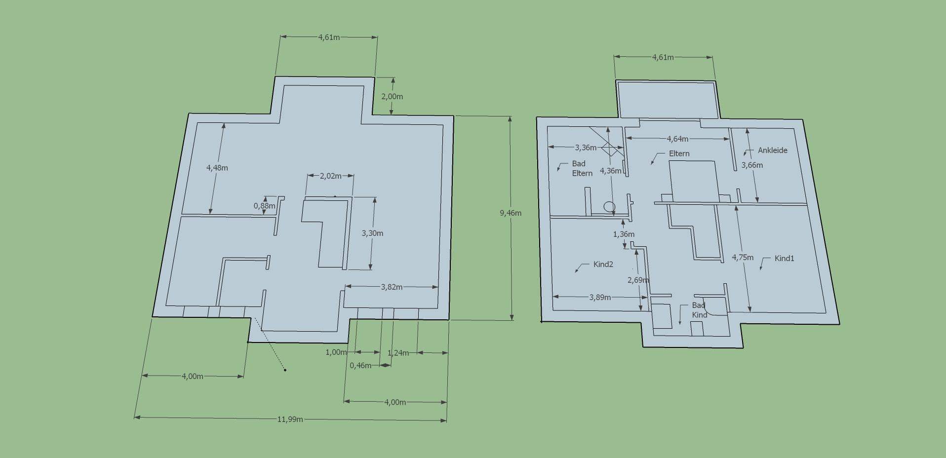

wir haben demnächst unser Gespräch mit dem Architekten, uns wurde geraten nicht mit leeren Händen dort auf zu kreuzen daher haben wir nach unseren Laienhaften Vorstellungen einen Grundriss erstellt.
Wie ist eure Meinung dazu ist das ganze so Praktikabel?
Liebe grüße
Größe des Grundstücks: 760m²
Hang:Nein
Grundflächenzahl 0,4
Anzahl Stellplatz 2
Geschossigkeit 1,5
Dachform: Satteldach
Stilrichtung: Landhaus
Ausrichtung West/Ost
Maximale Höhen/Begrenzungen SH=0.5m FH = 9,5
Über Anregungen bzw. Vorschläge zur Optimierung würde ich mich freuen, um dem Architekten genügend Futter zu liefern damit er es in etwas Baubares umsetzten kann.

Goldi0911105.10.16 22:43Mir stellt sich die Frage warum man nicht mit leeren Händen auftauchen soll?
Das ist die Aufgabe eines Architekten aus euren Wünschen einen Grundriss zu basteln der euch zusagt. Natürlich würde ich die Randbedingungen bzw. eure Wünsche so deutlich wie möglich rüber bringen.
Ich denke auch dass ihr die Grundrisserstellung dem Architekten überlassen solltet. Ihr solltet euch eher darüber klar werden, welche Räume, wie groß usw. ihr wollt. Der Architekt wird eure Wünsche dann berücksichtigen und einen ersten Entwurf erstellen.
Hier noch ein paar weitere Anregungen, was ihr bis zum ersten Termin geklärt haben bzw. was ihr mitbringen solltet:
Grundstücksplan, Haustyp, Größe / Wohnfläche, Vorstellungen zum Raumprogramm (Anzahl Räume Größe, modern oder klassisch), mit Keller oder ohne, Geschossanzahl, Dachform, grobes Budget, Wünsche an technische Ausstattung grob umreißen (Passivhaus? KNX? usw.)

Nini09 schrieb:
Der Gedanke war es anhand unserer zeichnung dem Architekt zu erklären getreu dem Motto ein Bild sagt mehr als tausend Worte das ganze in etwas Baubares umzuwandeln obliegt natürlich dem Architekten.Und Euer Bild aus #1 sagt jetzt mehr als Tausend Worte?
Raumprogramm erstellen und die gesammelten Hochglanzbilder, die man gesammelt oder in der Vergangenheit selbst fotografiert hat. Das reicht. Wenn es dem Architekt nicht reicht, sollte man seinen Beruf in Frage stellen.
Grüsse
Was sollen wir auch zu dem Plan sagen? Es fehlt Nordrichtung, Grundstücksplan usw. und die Antworten zu
https://www.hausbau-forum.de/threads/grundrissplanung-bitte-vor-beitrag-erstellung-lesen.11714/
Was direkt auffällt .. Ankleidezimmer ist superungünstig gelegen und Elternschlafen hat wohl den Sahneraum abbekommen 😉.
