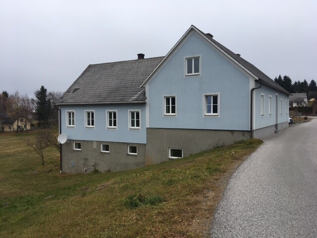

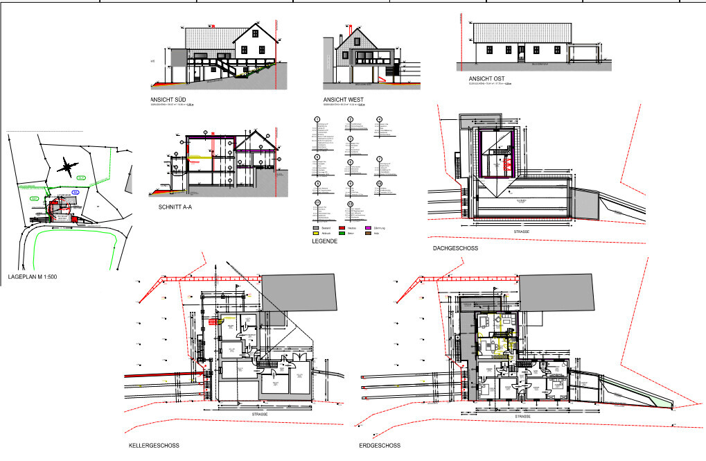

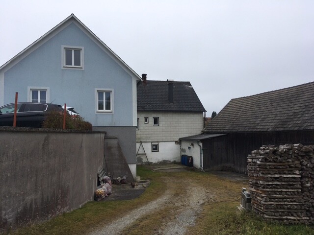

wir werden heuer 2024 im Waldviertel ein Haus sanieren und sind uns vor allem bei der Terrasse noch nicht ganz sicher wie wir diese planen sollen. Daher wäre ich über jeglichen Input zum Plan bzw. zu meinen unten gestellten Fragen dankbar.
Zuerst stelle ich euch mal das Haus vor.

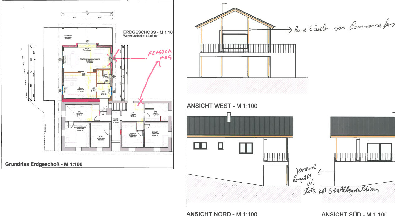

Das Haus wird generalsaniert und im Süden soll eine Terrasse mit Verbindung zur Strasse entstehen. Dazu haben wir auch schon mehrere Planvarianten:
1)
2)
3)
4)

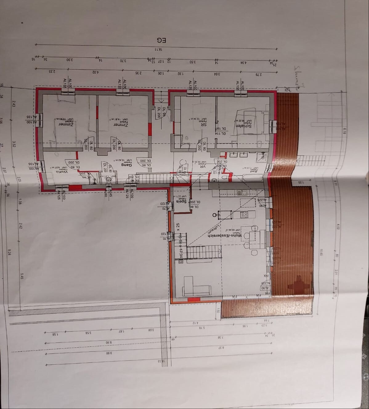

Innen sind wir uns bis auf den Küchen-/Wohnbereich bereits sicher (siehe Punkt 3), Ideen aber trotzdem willkommen. Die hauptsächliche Frage ist, wie wir die Terrasse gestalten sollen, damit wir einerseits helle Wohnräume haben und von Herbst bis Frühjahr solare Gewinnen nutzen und somit Heizkosten sparen können und im Sommer es trotzdem nicht zu heiß wird. Bei Punkt 3 befürchten wir, dass die Terrassenüberdachung mit 3,2 m im Süden bzw. Westen sehr viel Licht nimmt und es im Wohnraum dann dunkel wir.
Bei Punkt 4 wurde das schon etwas abgeschwächt durch eine Verkleinerung der Terrasse und eine Reduzierung der Dachfläche.

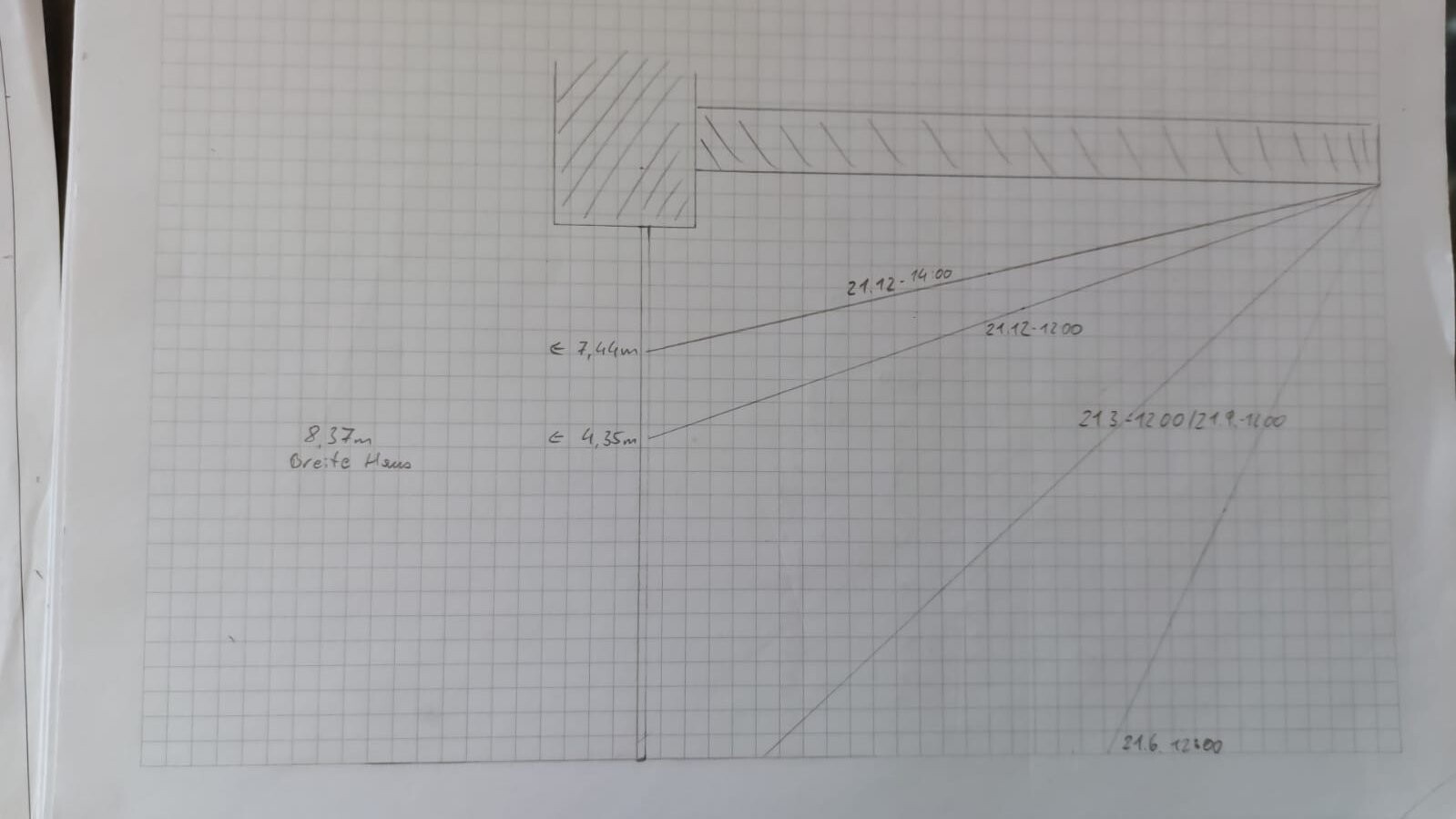

Hier noch ein Diagramm von mir mit Sonneneinstrahlung:
Hat jemand dazu Erfahrungswerte bzw. freuen wir uns über eine angeregte Diskussion und Vorschläge. Vielen Dank bereits im Vorhinein.

Bild 2)bleibt leider ein mehr oder weniger nur Thumbnail, da erkennt man fast nichts.https://www.instagram.com/11antgmxde/

Die hauptsächliche Frage ist, wie wir die Terrasse gestalten sollen, damit wir einerseits helle Wohnräume haben und von Herbst bis Frühjahr solare Gewinnen nutzenDu meinst eher Frühling bis Herbst.Mogli1985 schrieb:

Zum Grundriss kann man nichts sagen, weil man vieles nicht kennt. Screenshot sind zu klein, Pläne zu groß… das müsste separat abfotografiert und eingestellt werden.
