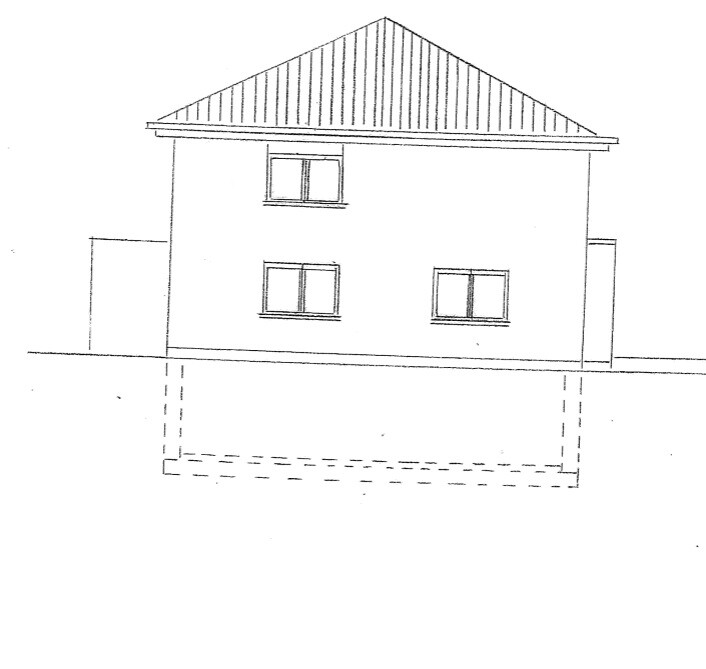

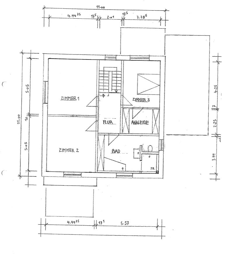

Wollte euch mal unseren ersten Grundriss Vorstellen und würden uns über eure Meinungen dazu freuen.
Größe des Grundstücks: 495m2
Hang: nein
Dachform: Walmdach
Keller, Geschosse 2 + Keller
Anzahl der Personen, Alter 2 31+28 geplant 1-2 kinder
Raumbedarf im EG, OG ca 90m2 pro stockwerk
Büro: Familiennutzung
Schlafgäste pro Jahr 3-5 schlaf gäste im Jahr
offene oder geschlossene Architektur offener Wohn-, Küchen-, Essbereich
moderne Bauweise
offene Küche, Kochinsel ja
Kamin ja
Carport
Was gefällt besonders? Warum? Die Raumaufteilung und die größe der Räume.
Was gefällt nicht? Warum? Küche könnte etwas breiter sein. Treppe eventuell nicht breit genug.
favorisierte Heiztechnik: Gas

wie breit und hoch sind denn eure einzelnen Fenster? Ich würde die Wohn- und Esszimmerfenster bodentief gestalten.

Ich auch! Käme aber darauf an, wie die Nachbarbebauung auf der West-Seite aussieht und wie dicht diese ist.

Das Ankleidezimmer werde ich versuchen zu ändern.
Die größe vom haus ist ziemlich fest wir könnten nur kleiner breiter will ich nicht mehr da wir jetzt schon nur noch eine einfahrt von 4m meter hätten. nach vorne raus wäre es kein problem da können wir auf 13m rausgehen.
unsere fenster im Wohn-Essbereich wären jeweils 2m breit höhe kann ich leider nicht sagen.
mit dem thema befasse ich mich auch momentan seid ihr mit euren bodentiefen fenster zufrieden?
sieht ja von außen immer gut aus aber sind sie auch praktisch das hintere fenster z.b im wohnzimmer wäre dann vor der couch finde ich nicht so schön persönlich.
und nur eins von beiden bodentief macht kein sinn denke ich.
man sieht auch oft mittlerweile das in den meistenräumen 2 fenster sind findet ihr das gut oder macht es das möbelstellen schwer?
wichtiger wäre mir die südseite also da wo essbereich und küche ist hätte ihr da eine idee wie man die 2 fenster oben und das küchenfenster moderner und schöner gestalten kann.
vorstellen könnte ich mir z.b über die küchenzeile ein schmales langes fenster das würde dann aber nahe an terrassen Türe schon anfangen was wahrscheinlich nicht so gut aussieht.
vorstellen könnte ich mir z.b über die küchenzeile ein schmales langes fenster das würde dann aber nahe an terrassen türe schon anfangen was wahrscheinlich nicht so gut aussieht.
wir haben auch ein bodentiefes Fenster hinter der Couch (festverglast) und uns gefällt es so, das ist aber Geschmackssache. In Kinderzimmer und Schlafzimmer haben wir jeweils zwei Fenster geplant, ich finde es sonst nicht hell genug. Euer Küchenfenster sieht niedriger aus als die Fenster im Obergeschoss, warum habt ihr das so geplant? Moderner kann es auch aussehen wenn ihr zum Beispiel farbige Putzstreifen macht, also zum Beispiel die Fenster im OG über der Küche farblich verbindet.

Das ist auch kein Kriterium!
ach 5cm zu schmale treppe ist ein kriterium, aber ein völlig verkorkstes außenbild ist keins? das ist schwachsinn!
17.12.16 12:31
Wer spricht von verkorkst?
Sind zwar nicht der Burner, diese Außenansichten, aber dass ein Haus oder die Fenster irgendwie symmetrisch aufgebaut sein müssen, steht nirgendwo und ist demnach _kein Kriterium_! Ja!
