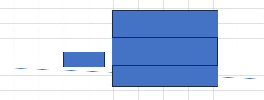

16.11.25 13:14
Ich habe das mal im Schnitt dargestellt.
Blaues Balkendiagramm mit gestapelten Balken rechts und kleinem Balken links
Das ist das max. was der Bebauungsplan her gibt.
Das dürfte grundsätzlich so hinkommen.
Ich möchte jetzt einfach mal ein Szenario in Erwägung ziehen, bei dem ich annehme, dass ich mich total verrannt haben könnte.
Dann wäre die Alternative für mich die Hausfläche von 10x15 auf 10x10-12 zu reduzieren und dafür das Dach ausbauen.
Schlafzimmer und Bad kommen ins DG (Schade, wohnen auf einer Ebene ist futsch), wo noch Platz für zwei Kinderzimmer, oder sogar eine teilweise Galerie bleiben sollte.
Den Keller würde ich behalten wollen, auch mit Einliegerwohnung.
Insgesamt sollte alles schon einfacher werden und auch Kosten senken, aber trotzdem ordentlich Wohnfläche bieten.
Ich frage mich aber, ob sich das von der Kostenseite wirklich so deutlich unterscheidet?
