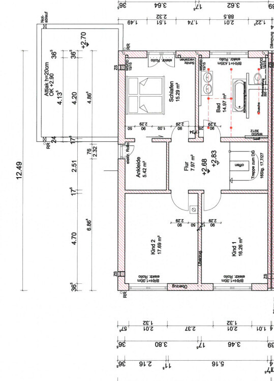

Hallo zusammen 🙂
wir sind aktuell am überlegen, ob die Fenster im Bad und Kind1+2 ausreichend sind?
Was würdet ihr dazu sagen, ausreichend oder etwas größer machen?
Es handelt sich um eine Doppelhaushälfte.

Vielen Dank für eure Hilfe.

Mindestens wenn der Plan genordet ist, ist es so ausreichend. Was wären denn außer dieses Haus nicht zu kaufen die Alternativen, die Euch angeboten würden ?

Sicherlich ist das Licht in den Räumen ausreichend, aber eben auch nicht besser. In einer Doppelhaushälfte hast Du ja wenigstens eine seitliche Außenwand. Die fensterlos zu lassen ist aus meiner Sicht ein Versäumnis. Selbst wenn es nur Lichtbänder sind - dem Wohlbefinden in den Räumen ist das für die meisten Menschen sehr zuträglich.
19.10.21 20:54
Von Norden kommt weniger Licht als von Süden!
