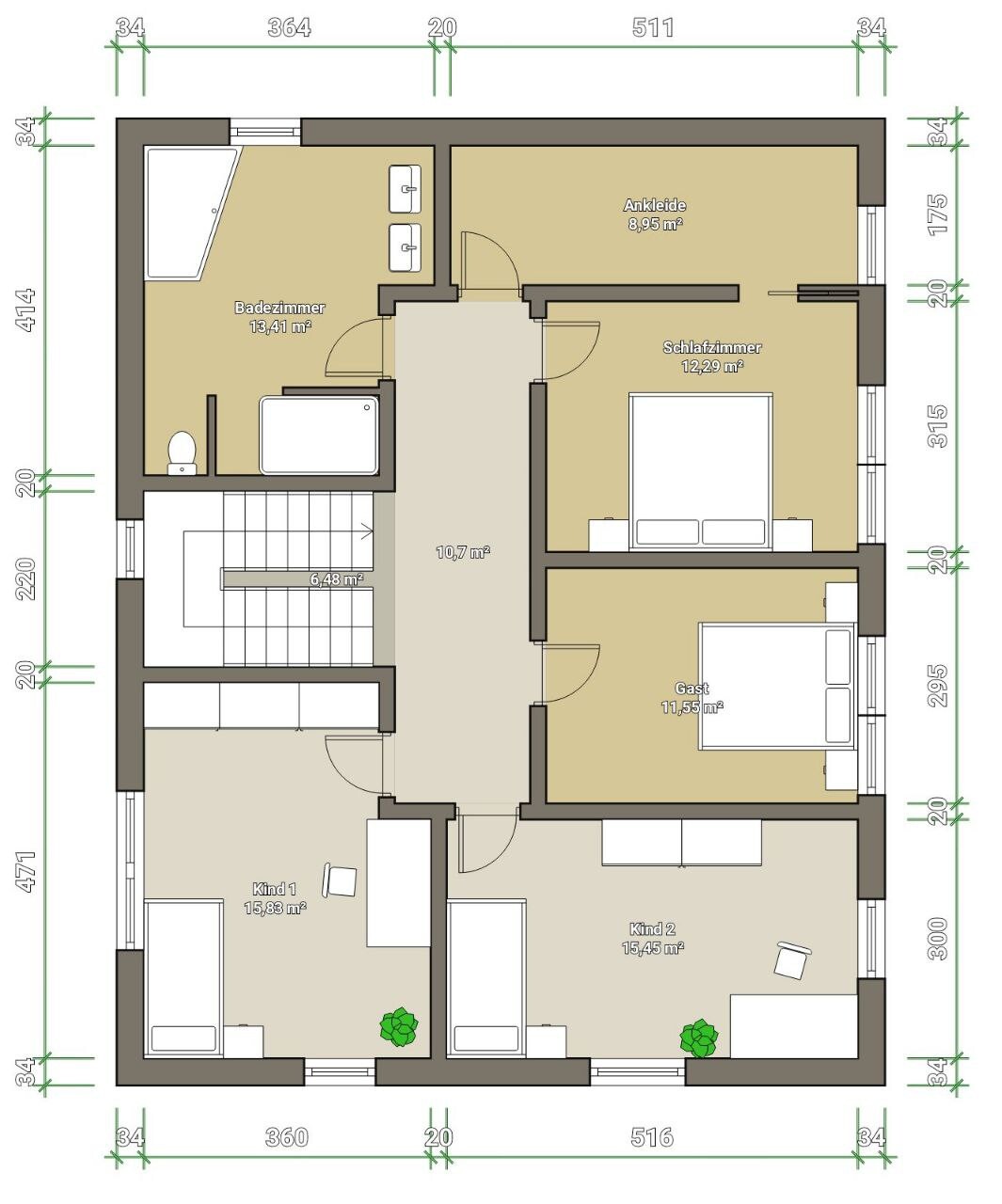

ᐅ Grundriss-Entwurf - Stadthaus mit Walmdach 10x12m
Erstellt am: 17.05.21 10:09
Bauthaler
Größe des Grundstücks 655 m²
Hang Gefälle von 1,50m auf 30m Länge
Grundflächenzahl
Geschossflächenzahl 0,4
Baufenster, Baulinie und -grenze das Übliche plus 5m Grünstreifen im Osten, der nicht bebaut werden darf
Randbebauung
Anzahl Stellplatz Doppelgarage oder Garage plus Carport
Geschossigkeit 2 Vollgeschosse plus ausgebautes Dach oder Einliegerwohnung
Dachform Walmdach
Stilrichtung mediterranes Stadthaus
Ausrichtung
Maximale Höhen/Begrenzungen FH 10,50m TH 6,50m
weitere Vorgaben
Stilrichtung, Dachform, Gebäudetyp mediterranes Stadthaus mit Walmdach oder Zeltdach, gerne Erker oder Giebel, nicht nur eckig
Keller, Geschosse mit Keller
Anzahl der Personen, Alter Familie mit 4Personen
Raumbedarf im EG, OG 2 Arbeits-/Gästezimmer, eines davon als Einliegerwohnung oder im Dachgeschoss, 2 Bäder, Speisekammer an der Küche
Büro: Familiennutzung
Schlafgäste pro Jahr oft Familie, Kinderbetreuung
offene oder geschlossene Architektur eher offen
konservativ oder moderne Bauweise guter Mittelweg
offene Küche, Kochinsel offener Ess-Kochbereich, abgeschlossen zum Wohnzimmer
Anzahl Essplätze 1
Kamin wenn möglich
Musik/Stereowand
Balkon, Dachterrasse
Garage, Carport Doppelgarage oder Garage plus Carport
Nutzgarten, Treibhaus
Von wem stammt die Planung:
-Do-it-Yourself
Was gefällt besonders? Warum? alles untergebracht was wir uns Wünschen, Schlafzimmer im Osten, Sauna im Keller, unsere schon vorhandenen Möbel passen hinein, Garderobenbereich für Kinderwagen
Was gefällt nicht? Warum? unklar, ob es so umsetzbar ist
Preisschätzung lt Architekt/Planer: 600.000 Euro
favorisierte Heiztechnik: Luft-Wasser-Wärmepumpe mit Fußbodenheizung
-könnt Ihr verzichten: direkter Zugang zum Haus von der Garage, Kamin
-könnt Ihr nicht verzichten: Speisekammer, Ostschlafzimmer, großzügige Kinderzimmer
Wir hatten Gespräche mit einigen Baufirmen, aber nie einen unseren Wünschen entsprechenden Plan vorgelegt bekommen. Daher sind wir selbst tätig geworden. Wir haben beide keine Erfahrungen in dem Bereich, daher wissen wir nicht ob unser Plan gut und umsetzbar ist. Deshalb hoffen wir auf viel Input hier im Forum, aus dem wir ohnehin schon viel Anregung und Ideen gezogen haben.
Hinzu kommt das „schwierige“ Grundstück mit vorgegebener Firstrichtung nach Ost-West bei gleichzeitig Nord-Süd länglichem Grundstück. Mit der Gemeinde sind wir am Verhandeln wegen einer Änderung der Firstrichtung, wissen aber nicht wie aussichtsreich das ist.
Wir danken jetzt schon für eure Gedanken zum Grundriss!
Grundriss eines Obergeschosses mit Badezimmer, Ankleide, Schlafzimmer, Gast- und zwei Kinderzimmern.
Grundriss eines Hauses: Wohnzimmer/Essbereich, Küche, Büro/Gast, Diele, Speisekammer.
Kellergeschoss: Hobbyraum, Wellness (Sauna, Dusche), HWR/Technik, Werkraum, Waschküche, Vorrat.
Topografische Karte: pinke Flächen, Höhenwerte EFH 237,5, Kreis A, Kennzeichnung 8247.
Grundriss der Parzelle 8246 mit grüner Grenzlinie und Abmessungen in Metern.

seid ihr hier denn weiter gekommen?
mich mag euren Grundriss sehr. Genau so was suche ich auch und kann nirgends so etwas finden. Wir müssten nur das Büro in einen Technikraum umwandeln, da wir ohne Keller bauen 😉
Snowy36
19.07.21 08:27
Also wenn wir schon dabei sind : was soll denn dieser viele freie Platz hinter dem Sofa ? Was fängt man damit an ?
