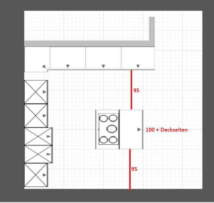

Küche passt so nicht
Küchen-Grundriss mit Insel, Kochfeld, umlaufenden Schränken und linken Hochschränken.
