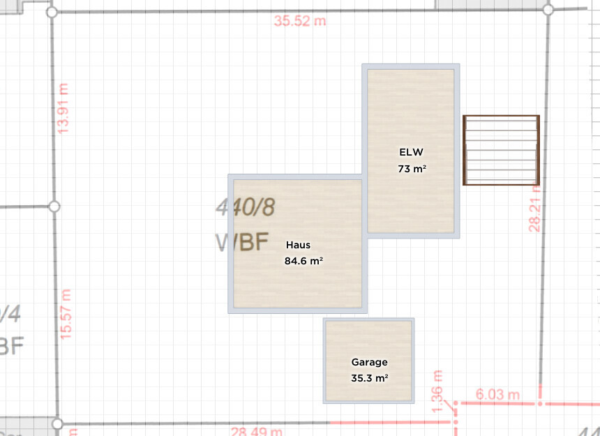

ᐅ Grundriss: Einfamilienhaus ca. 170 m² + Einliegerwohnung ca. 75 m² in Planung
Erstellt am: 07.10.25 22:13
SaschaG.
meine Familie und ich planen aktuell unser neues Zuhause und möchten euch gern unseren aktuellen Grundrissentwurf vorstellen.
Wir sind noch mitten in der Planungsphase und freuen uns über ehrliches, konstruktives Feedback – gern auch kritische Anmerkungen, Vorschläge zur Raumaufteilung oder Hinweise, was wir vielleicht noch übersehen haben.
Unser Ziel ist ein familienfreundliches, nachhaltiges Haus mit einer Einliegerwohnung für die Schwiegereltern, das langfristig zu uns passt und energetisch auf einem sehr guten Stand ist.
Vielen Dank schon im Voraus für eure Einschätzung und Anregungen!

Gibt es eine Gestaltungssatzung der Gemeinde? Ansonsten schreibt der 34er keine Dachform vor.
08.10.25 10:30
Ohje wenn die Kosten jetzt schon 100 k über Budget liegen sollten um die 150k einspart werden. Es wird in der Regel teurer als im Angebot aufgeführt.
Zu der Einliegerwohnung hatte YPG schon was geschrieben. Überlegt euch wie barrierearm es sein soll. Das Bad funktioniert u.a. nur solange beide ohne Hilfsmittel laufen können.
Bin ebenfalls für eine Verkleinerung der Auffahrt.
Insgesamt wirken beide Wohnungen einfach bunt zusammengewürftel. Finde den Durchgang über die Haustechnik praktisch. So kommt man - ohne Einschränkungen der Privatsphäre in den anderen Bereich - aber doch nicht ins Bad. Da flitzen die Kinder durch wenn sie schnell zur Oma wollen.
Der Essplatz in eurer Wohnung ist zu schmal eine Bierbank paßt vielleicht. Mindestbreite ist 1m + Tischbreite + 1m und das ist schon wirklich nicht üppig.
Geht nochmal zurück. Legt eure muss Anforderungen und eure wäre nett nochmal fest. Werft alles raus was nicht sein muß, zeichnet eure vorhandene und gewünschte Möblierung im Maßstaab ein und schiebt. Dabei versucht noch euch zu verkleinern und das Tetris zu entwirren.

Problem! Wohnquadratmeter, wie schon gesagt, kosten Geld. 75qm mag zwar eine ansprechende Größe sein, allerdings nicht unter 200000€ zu bekommen.
Weiterhin eine Individualität in der ganzen Hausform und -Idee, da liegt man dann nicht bei 3000€, sondern schon bei 3300 oder 3500€/Qm.
Besänftigend würde ich ein Standardhaus sehen, welches eben entsprechend als Typenhaus eher günstiger daherkommt. 160qm plus 75qm, da kommt man auch mit 700000€ hin. Ohne Baunebenkosten. Ohne Doppelgarage.
Des weiteren würde ich im Garten, auch wenn er als Kommunikationspunkt gesehen wird, etwas mehr Privatsphäre einplanen. Denn auch Verwandtschaft teilen sich nach Feierabend nicht unbedingt die gleichen Interessen und haben unabhängige soziale Interessen.
Dafür braucht es für Eingänge nicht diese Trennung: Pflasterfläche ist teuer und ständig um das eigene Haus (Einliegerwohnung) zu gehen, kann mühselig sein. Lange Wege sind immer zu vermeiden.

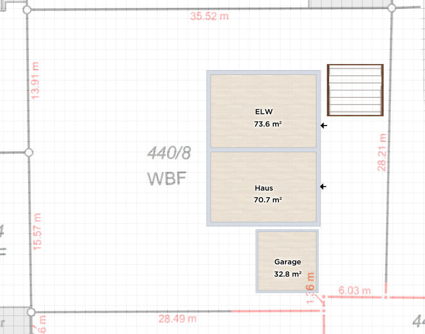

Deshalb würde ich eher erst einmal mit Schablonen das Grundstück abstecken. Zb so oder auch anders, muss man halt mal mit Typenhäusern abgleichen:
[ATTACH alt="Bildschirmfoto 2025-10-08 um 15.09.58.png"]93073[/ATTACH]
Grundriss eines Hauses mit Garage und Einliegerwohnung (ELW) in 2D-Planansicht
Wenn man sich nicht von der kompakten Form abbringen lassen will und hier auch Sparpotential ist, so muss im OG resolut die Wohnfläche eingekürzt werden. Da hat sich über die Jahrzehnte ein Satteldach, also ein Eingeschosser bewährt. Meines Wissens schränkt der Par.34 ein solches nicht ein. Da sehe ich aber, auch in der Planung des TEs ein Problem beim Wenden der Fahrzeuge. Naja, ist halt auch hier nur quick&dirty.
Grundriss eines Bauvorhabens mit Haus, Einliegerwohnung und Garage auf Grundstück
