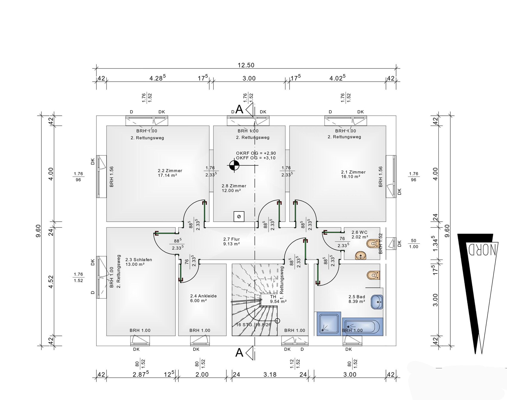

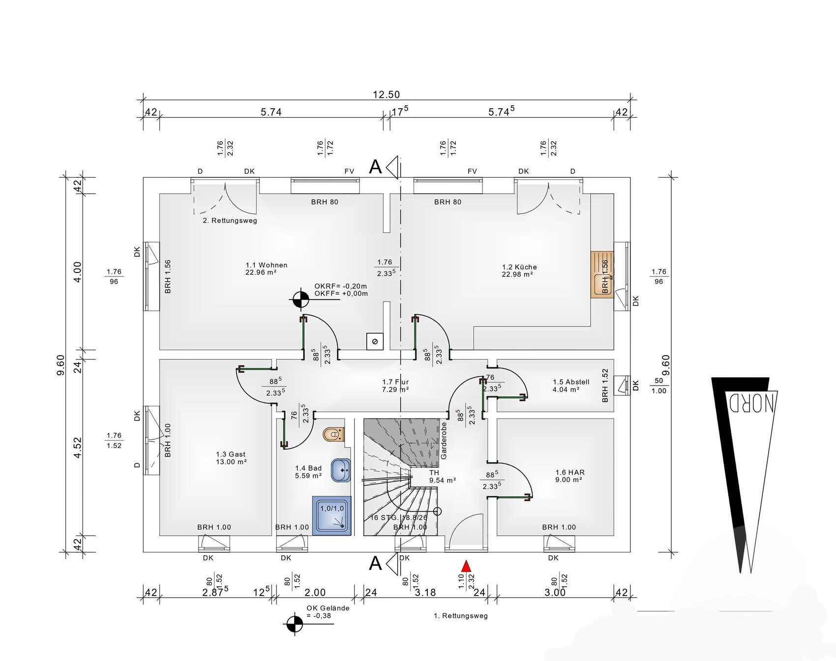

Wir sind aktuell bei der Grundrissplanung, anbei der Vorschlag vom Architekten. An sich gefällt uns der Grundriss sehr gut, ich finde nur unnötig viel Wohnfläche an der Flur/Diele/Treppenhaus verschenkt. Hat jemand Verbesserungsvorschläge?
Größe des Grundstücks 2.200 m2
Kein Hang
Gebaut wird in Sachsen-Anhalt
Geschossigkeit 2 Geschosse
Es gibt keinen Bebauungsplan, es soll nur zu der Bebauung in der Straße passen (reines Wohngebiet)
Stilrichtung, Dachform, Gebäudetyp: einfache Form, Pultdach
Ohne Keller
Anzahl der Personen, Alter: vier Personen, davon zwei Kinder im Kita-Alter
Raumbedarf im EG: Wohnzimmer, große Küche, Speisekammer, WC mit Dusche, Gästezimmer, Hauswirtschaftsraum
Raumbedarf im OG: Schlafzimmer, Ankleide, drei Kinderzimmer, Bad, zusätzliche Toilette
Schlafgäste pro Jahr 1x/Monat
geschlossene Architektur
konservative Bauweise
Küche: gerne mit Kochinsel,
Anzahl Essplätze 6
Balkon, Dachterrasse nein
Garage, Carport nein
Von wem stammt die Planung:
-Architekt
Was gefällt besonders? Warum? Grundriss flexibel und wandelbar, man könnte später zwei Einheiten daraus machen
Was gefällt nicht? Warum? Zu viel Wohnfläche für Flur/Diele/Treppe verschwendet
favorisierte Heiztechnik: Wärmepumpe, Fußbodenheizung
-könnt Ihr verzichten: Galerie im OG, zusätzliche Toilette im OG
-könnt Ihr nicht verzichten: Grundriss soll wandelbar bleiben
Uns ist es wichtig, dass man das Einfamilienhaus in zwei Wohneinheiten teilen kann
Kann man den Flur/Diele/Treppe verkleinern?

felicitias_1 schrieb:
Und wenn es immer heißt: baut für jetzt und wenn man mal die Treppe nicht mehr schafft, kann man auch nicht mehr im Haus wohnen. Das stimmt so einfach nicht.
Das sagt und schreibt ja keiner. Nur muss man in 20 Jahren eh sehr viel machen. Und dann kann man immer noch schauen, wie es dann passt.
Zumindest sollten einige Maße stimmen.
Hätte er im EG nicht ein (früheres) Gästezimmer, könnte er wirklich nicht mehr im Haus bleiben, aber so geht das noch ganz problemlos.
Naja, dann richte doch mal das EG-Schlafzimmer für ein (älteres) Ehepaar ein. Das ist nichts halbes und ganzes. Und das ist nicht unfreundlich, sondern auf den Punkt gebracht.
Und dann einfach mal auf die Frage des TEs eingehen. Denn er möchte ja die Flurfläche verringern.
