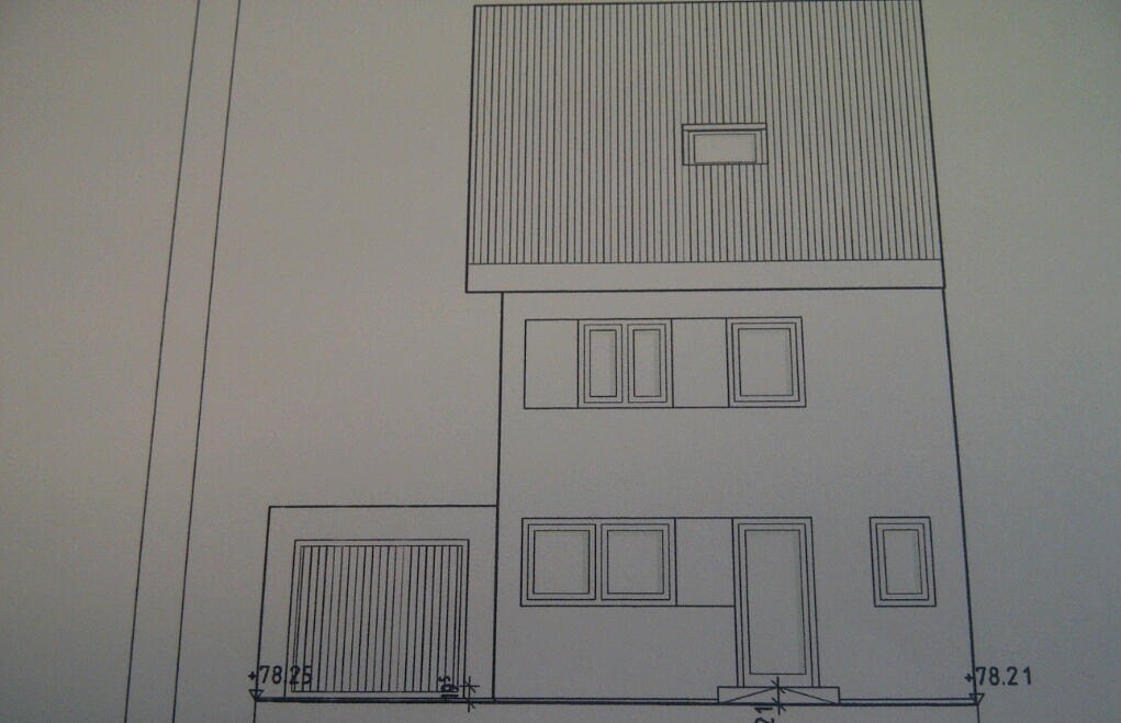

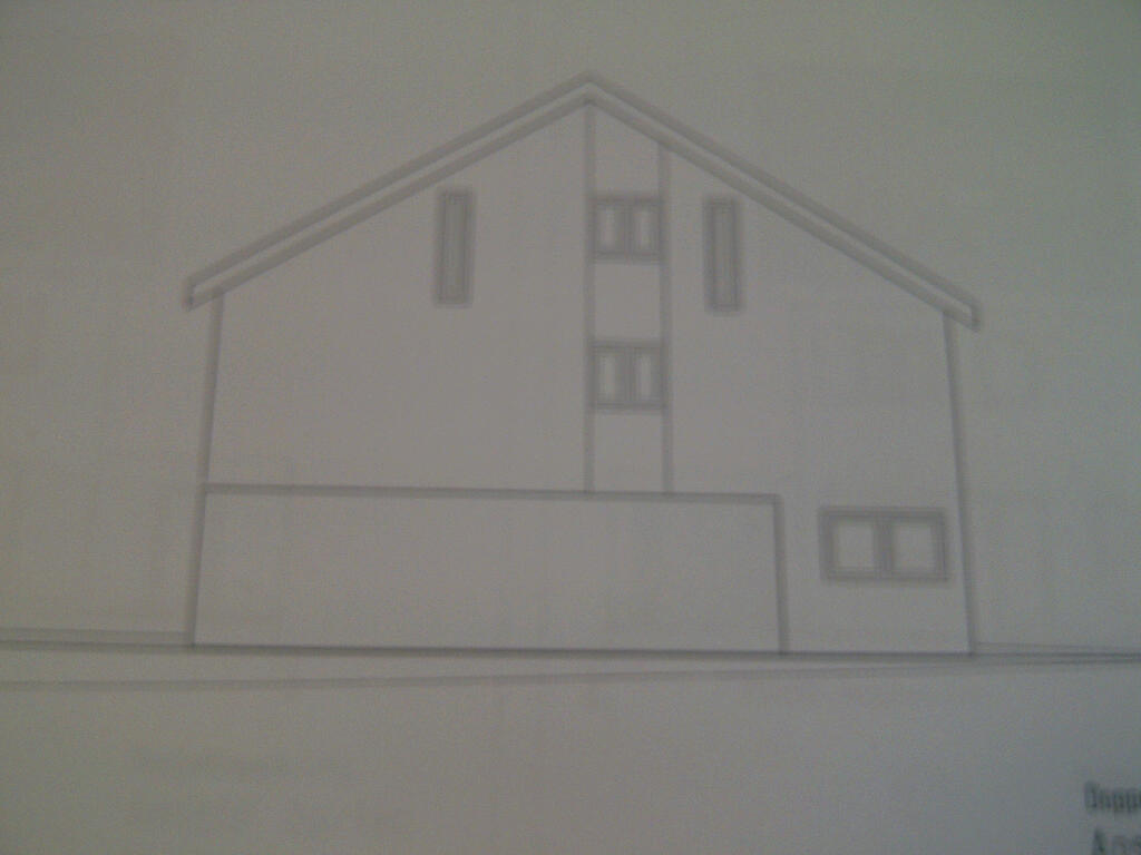

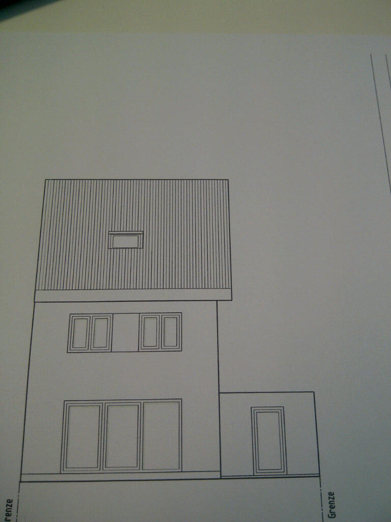

Gibt es auch Ansichten zu dem Entwurf?
O
OliverZ
23.05.14 10:20
Ja stelle ich gerne auch gleich rein
O
OliverZ
23.05.14 10:37
Hier die Ansichten
Schlichte architektonische Hausansicht mit Dach, Fenstern und Garagenbereich als Zeichnung
Frontansicht eines zweistöckigen Hauses mit Garage und Eingang
Außenansicht eines modernen zweistöckigen Hauses mit großen Fenstern und Anbau.
