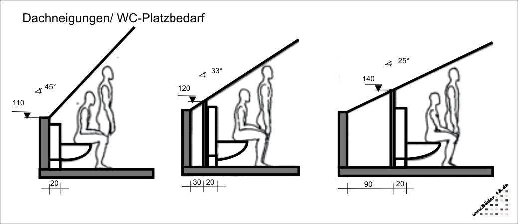

11.04.14 14:55
Dein Klo ist bei 1,15m Höhe? Aua!
Da müssen im Bad überall noch Vorbauten für die Badewanne und das Klo hin.
Butzi
11.04.14 15:28
ja habe ich eben auch gesehen.
Wird immer schwieriger ne schöne Fläche rauszubekommen....
Schematische Zeichnung: verschiedene Dachneigungen über WC-Platzbedarf inkl. Toilette.

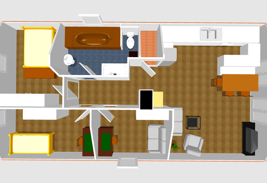

Stimmt, wie soll das mit der Küche gehen? Also Hängeschränke fallen ja schon mal weg ...
Butzi
23.04.14 11:07
weiß leider nicht wie sonst...
habe das ganz nur ein bisschen überarbeitet....
badewanne , wc, küchenzeile ist nun von der wand weggerückt.
in der Küche ist nun eine eckbank , glaube dann macht das bodentiefe Fenster aber keinen sinn mehr.
Kann mir einer nun ungefähr sagen was es kostet sowas planen zulassen?
3D-Grundriss einer Wohnung mit Schlafzimmer, Bad, Küche und Wohnzimmer.

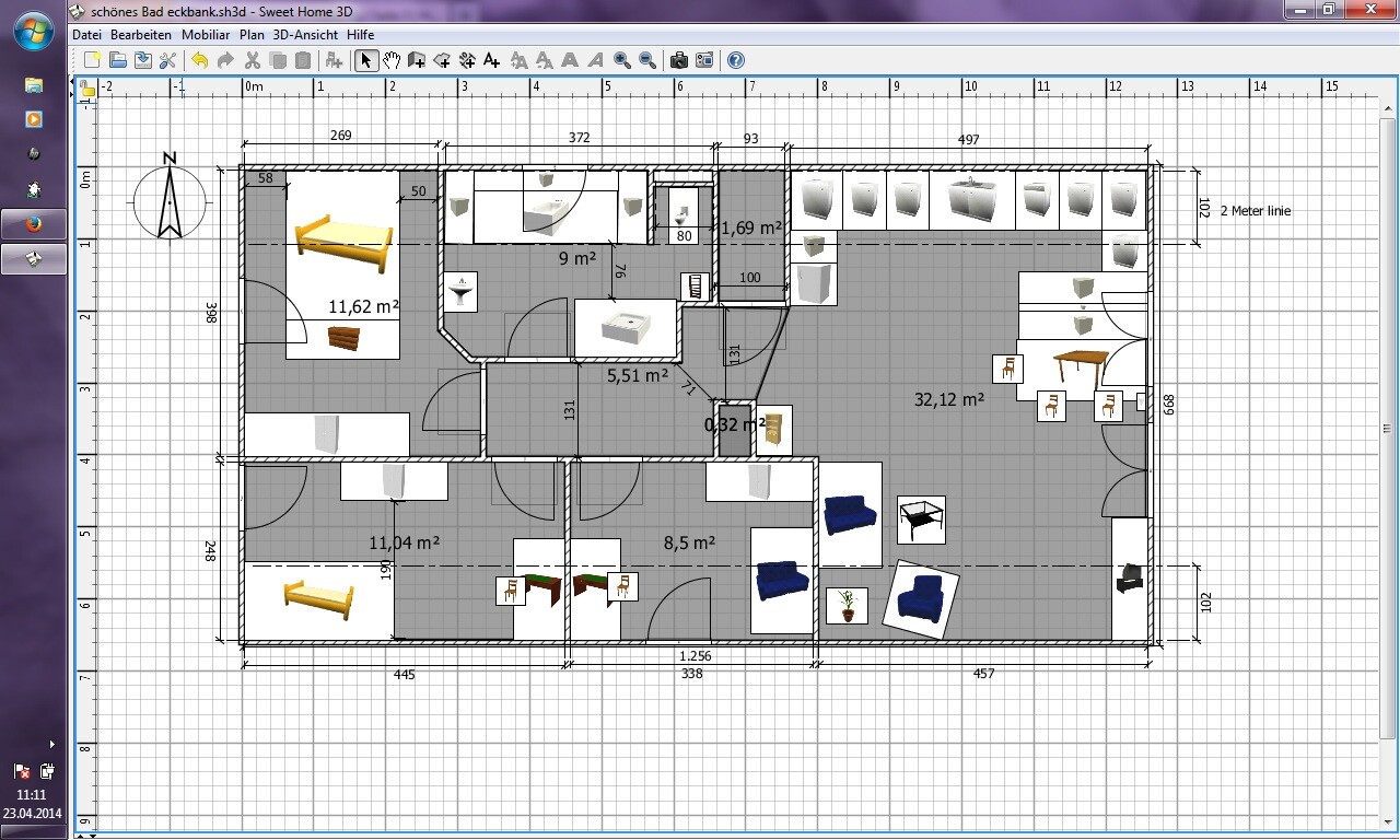

Butzi
23.04.14 11:14
mit 2 Meter linie
Top-Ansicht eines Hausgrundrisses mit mehreren Räumen und Möbeln in Sweet Home 3D

Der Abstand zwischen Küchenzeile und Tresen ist deutlich zu klein.
küchenzeileklobadewanne
