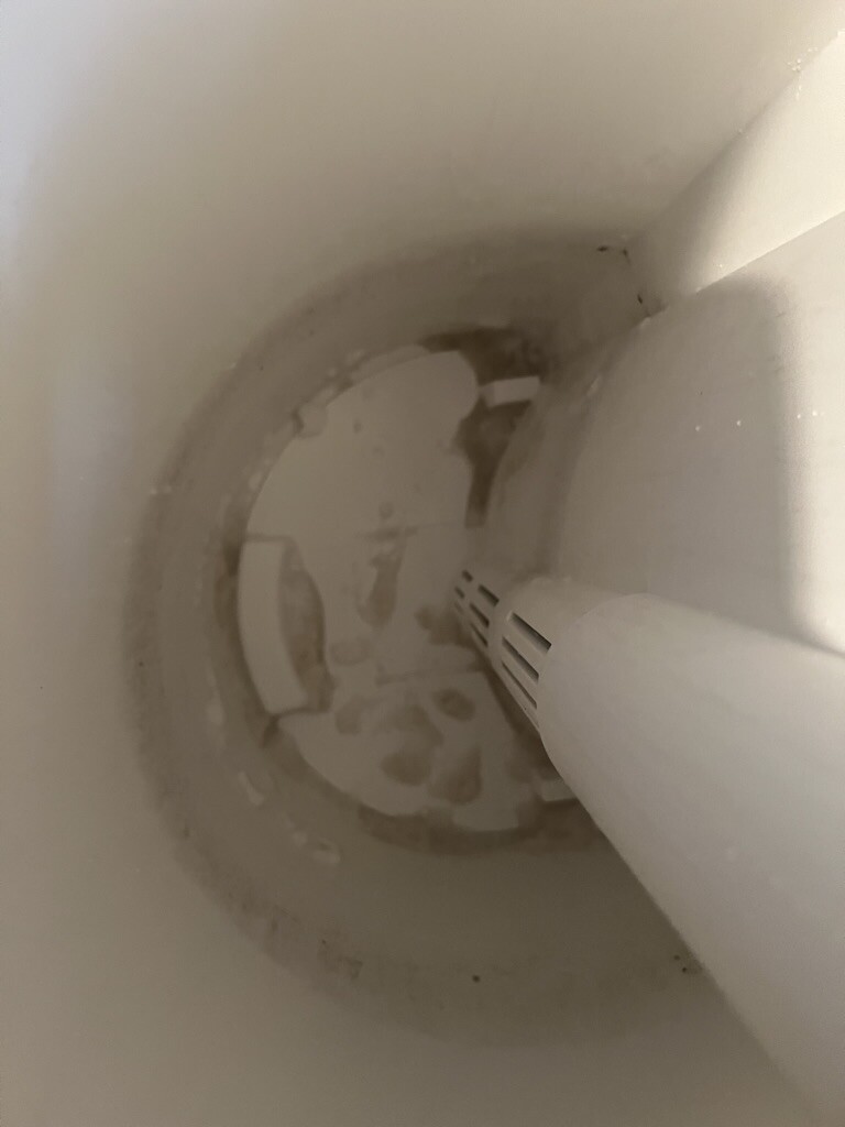

Wir haben schon hartes Wasser hier in der Umgebung, ich Trinke aber Wasser aus der Leitung, und das muss schmecken wenns aber wie aquarium schmeckt hab ich keine Lust drauf! Hab heute den Soletank komplett leer gemacht, ganz unten war das Aufgelöste Salz bräunlich möglich das hier die Quelle des Übels saß jedenfalls roch es dort ähnlich wie das Wasser! Gerne würde ich jetzt noch das Harz mittels Resi Clean reinigen, muss ich das Zeug einfach ganz unten in den Sole Tank kippen und danach das Salz darüber schütten?
PS: Hab noch ein Bild in Anhang gesendet wie das bereits aufgelöste Salz ganz unten aussah!

Ja Pfuideibel....
Wenn die Anlage mal so aussieht, muß man sich nicht wundern wenn das Wasser Modrig schmeckt, abgesehen davon das der Ionentauscher wohl nicht wirklich besser aussieht.
Da hat aber der Verbraucher nix dran zu suchen, das ist ein Fall für den Werkkundendienst (Sofern er die nicht gleich verschrottet)
Bei Grünbeck ist das mit 270 Euro ca sogar bezahlbar

Wenn die Anlage mal so aussieht, muß man sich nicht wundern wenn das Wasser Modrig schmeckt, abgesehen davon das der Ionentauscher wohl nicht wirklichbesser aussieht.
Seh ich auch so, ich hab das Haus erst seit 3 Wochen in Besitz. Werd das jetzt mal alles sauber reinigen, hab gesehen es gibt auch ein Wartungskit von Grünbeck mit Dichtungen etc. das werde ich dann auch alles Tauschen! Wenn es dann sauber läuft, bleibts drin und zusätzlich schick ich dann evtl. noch Wasserproben ins Labor, Sicher ist Sicher!
Am besten vom Werkskundendienst machen lassen, gibt Dinge von denen ich persönlich Finger von lasse weil ich mich damit nicht auskenne.
