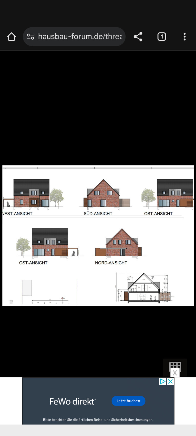

Für die Erstellung der Pläne bzw Phase 1-4 will der Architekt knapp 15k haben. Ist dies gerechtfertigt?
Wohnfläche ca. 190qm
Bebauungsplan vorhanden
Ein anderer Architekt hatte 6700€ verlangt für 1-4 aber der saß nicht vor Ort.
Das war uns dann zu heikel denn wir haben aktuell viel Austausch mit dem Architekten.
Wir kommen diese große Preisspanne zustande?
Architekturzeichnung eines Hauses mit West-, Süd-, Ost- und Nordfassaden sowie Schnitte.

Dann beschäftige dich mal mit der HOAI ... und die Google-Suche nach Gebührenrechner HOAI führt dich auf entsprechende Seiten.
Die 15000 sind Abrechnung nach HOAI, die 6700 ist eine Abrechnung nach individuell vereinbarter Pauschale, die man eben auch vereinbaren kann. Redet man nicht vorher drüber, ist der Architekt eben HOAI-berechtigt.

Da der Architekt ja offenbar bereits bis mindestens Leistungsphase 3 geliefert hat, hat er dieses Honorar auch bereits verdient und darf es auch beanspruchen. Solltest Du keine vorherige Kündigungsmöglichkeit vereinbart haben, dann sogar einschließlich der Leistungsphase 4 (auch wenn sie noch nicht angebrochen sein sollte).
Die Wohnfläche ist nur mittelbar (eben über die Baukosten) erheblich. Auch ob Bebauungsplan oder §34 macht am Honorar nichts.
