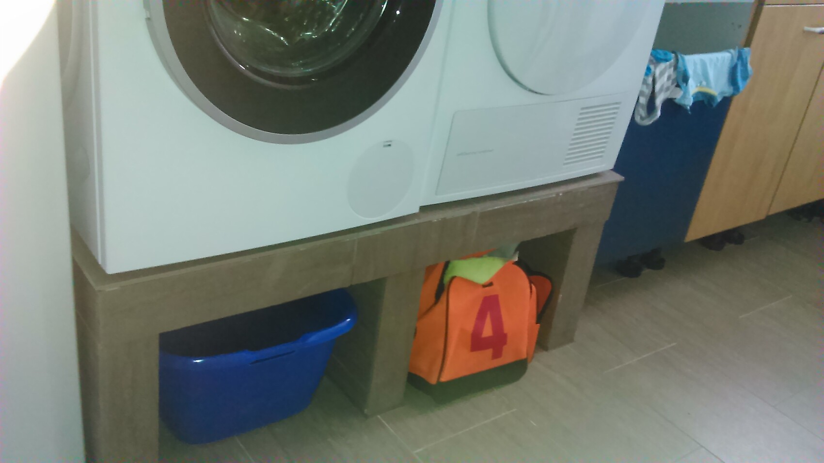

Bei uns sind die Füße des Podestes Gemauert (noch vor dem Estrich!) und die Platte oben darauf ist aus Beton gegossen! Hier mal ein Bild.
Waschmaschine auf Holzbodenunterbau mit Aufbewahrungsboxen und Wäschekorb im Waschraum

Danke für das Foto! Das ist ja praktisch mit dem Korb direkt unter der Maschine!
