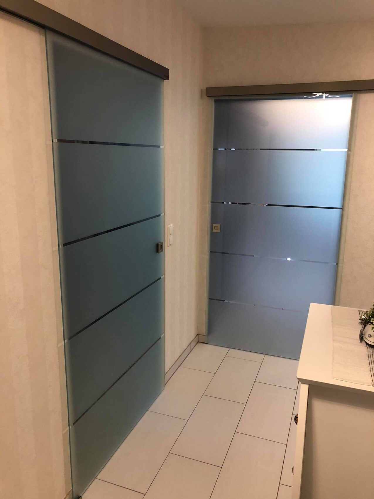

bin am Angebote einholen für Glas-Schiebetüren. Aufgrund des geringen Abstands von Türe zu Wand (läuft vor Wand entlang) und weil im Angebot Kombi aus Türe+Laufkasten untrennbar zusammen gehört, ist hier nur eine beidseitige Griffmuschel enthalten. Die Türe trennt Diele von Wohn/Ess/Küche und steht wohl die meiste Zeit offen.
Hat jemand Erfahrung mit Griffstangen zum Aufkleben auf Glas machen können?

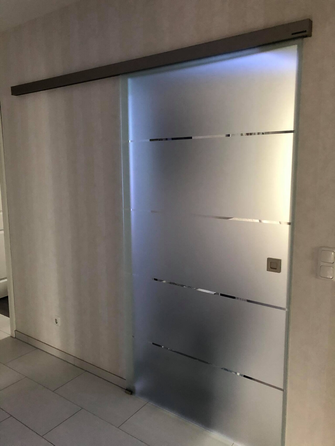

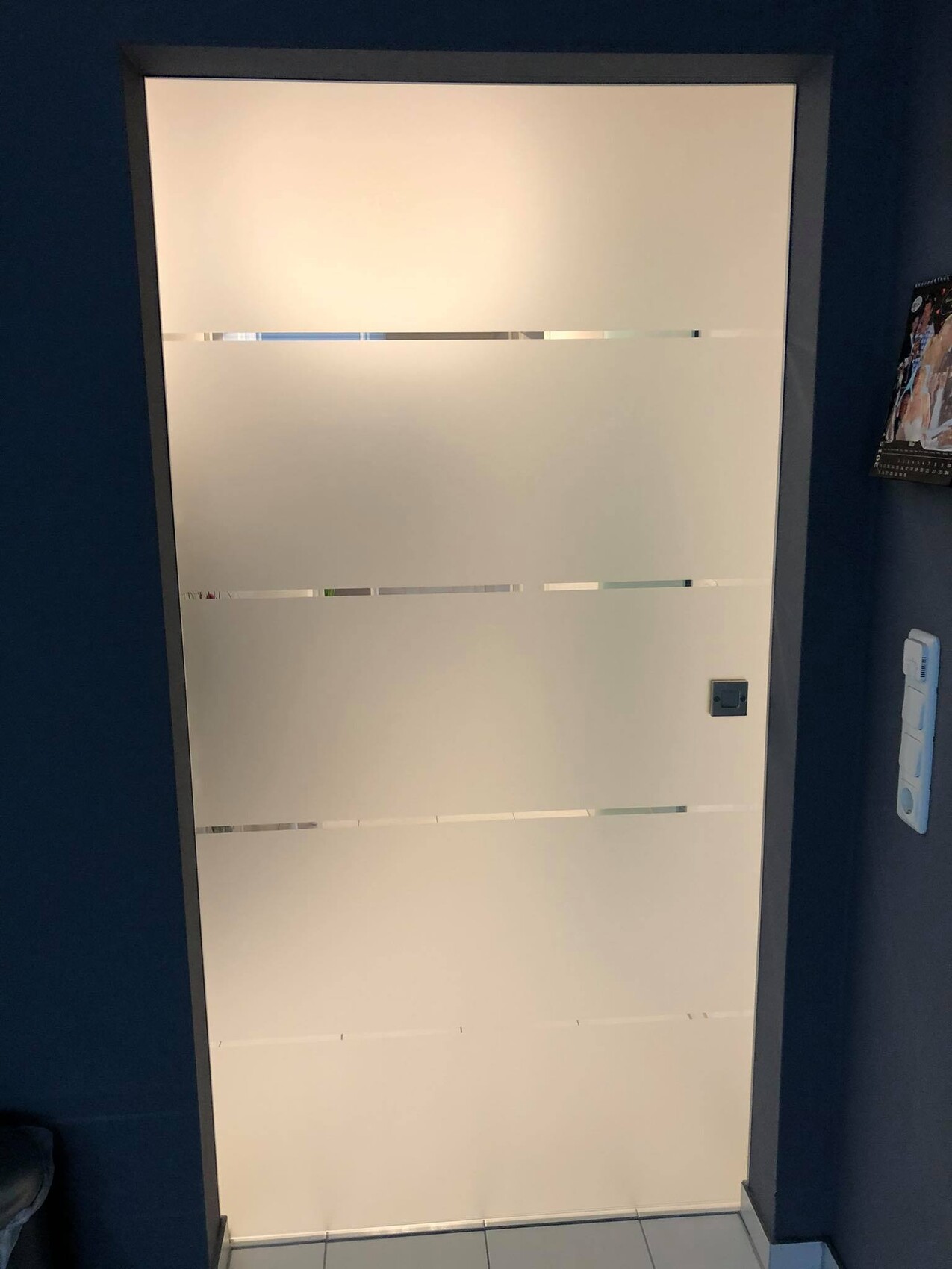

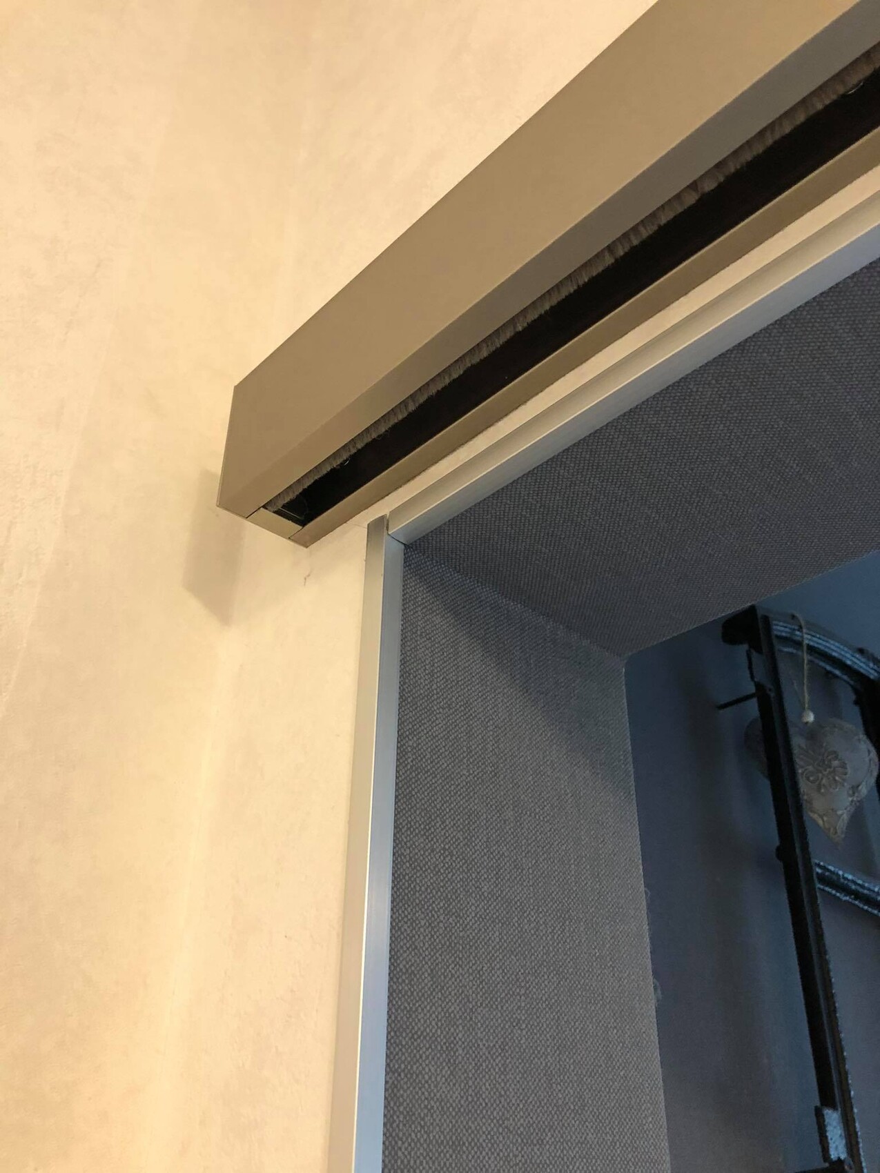

Breite ist 100cm ,habe mal Bilder gemacht.
Flur mit zwei blauen, mattierten Glastüren mit horizontalen Streifen; rechter weißer Tisch.
Schiebetür aus mattiertem Glas mit horizontalen Streifen im Innenraum; daneben Lichtschalter.
Modernes Innenrollo über Türrahmen, grauer Stoff, Kasten oben.
Weiße Tür mit drei horizontalen milchglasartigen Streifen in einer blauen Wand; daneben Lichtschalter.

Unser Angebot ist mit Anschlagkasten seitlich, also so einem Edelstahlkasten wo die Türe in der Endstellung wenige cm drinnen steht und dort ist eine Bürstendichtung verbaut.
Die Türe ist momentan als ESG angeboten. VSG würde angeblich "viel teurer werden". Da ich aber gelesen habe, dass VSG eine bessere Schalldämmung hat bin ich hin und hergerissen: ESG = gutes Angebot ; VSG = Aktionsset nicht möglich und dann schätze ich mal 50% teurer.
Wie groß ist denn der Schallschutz von VSG zu ESG denn wirklich? Lohnt sich der Aufpreis (Türe trennt quasi Wohnen, Essen, Küche vom "Rest" ab, also Übergang in Diele mit angrenzendem Treppenaufgabg)? Jemand ? @11ant vielleicht?
