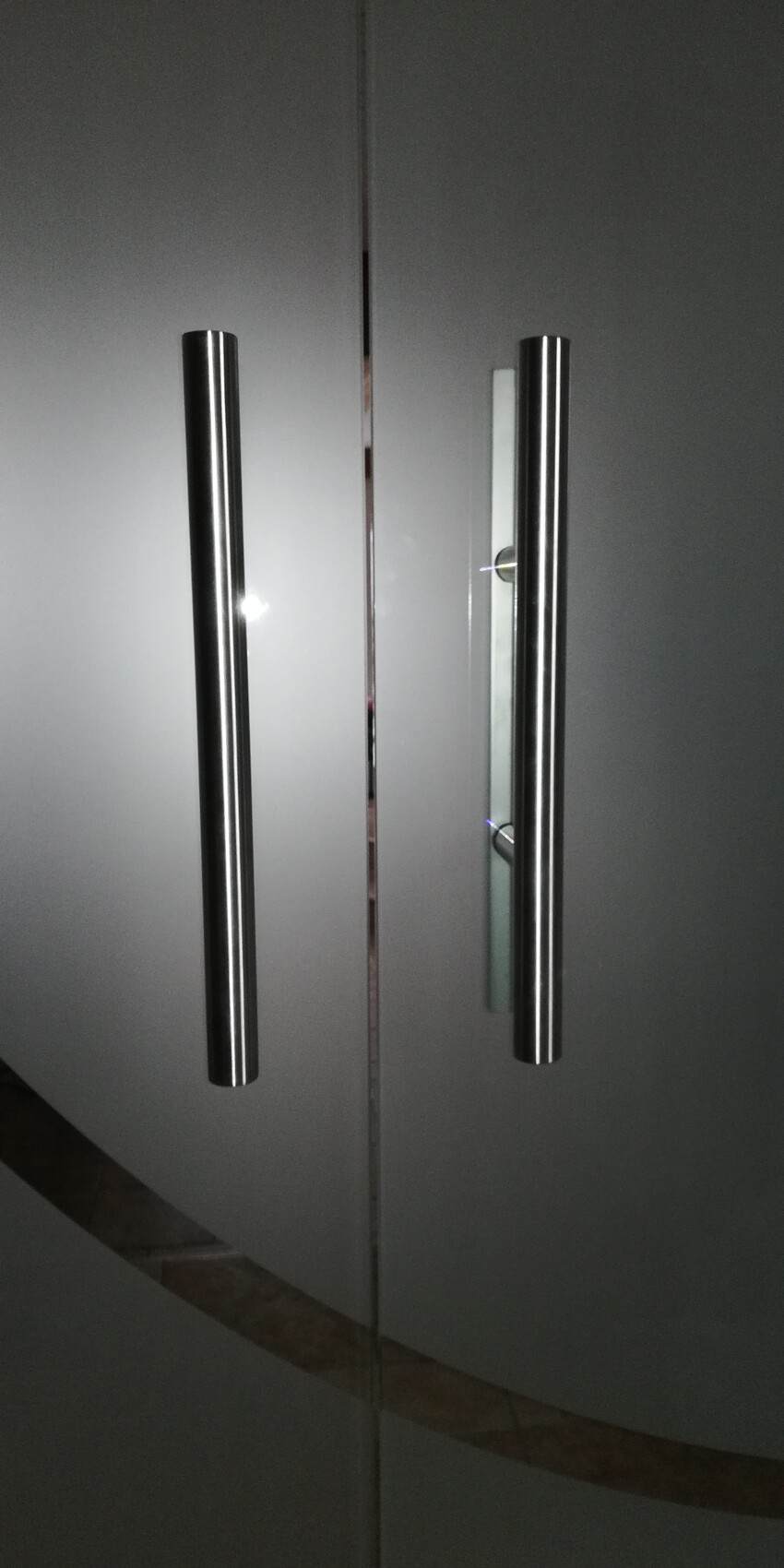

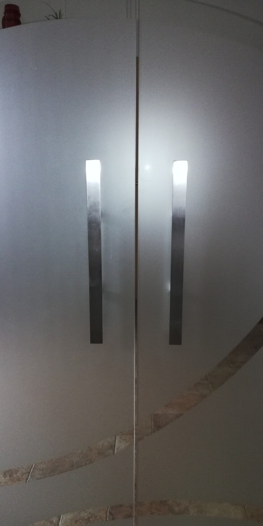

Hier noch die Bilder zur Veranschaulichung.
Zweiflügeliger Edelstahlkühlschrank mit langen vertikalen Griffen in der Küche
Zwei senkrechte, silberne Griffe an einer grauen Doppel-Schranktür; rechts Glasstreifen.

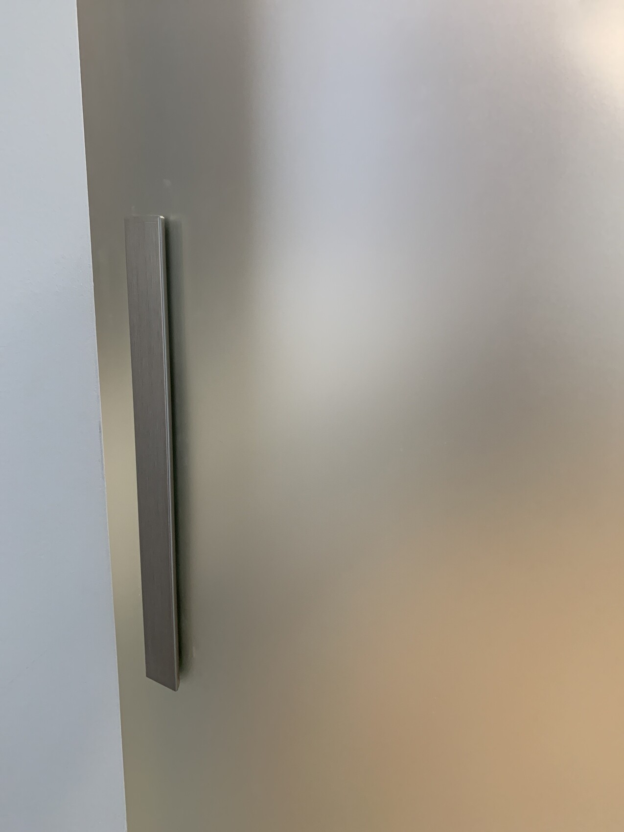

guckuck2
12.05.21 19:26
Da wir weder ne fummelige Muschel noch eine hervorstehende Stange wollten, haben wir dies gewählt
Gebürstete Edelstahl-Tür mit langem senkrechtem Griff.
