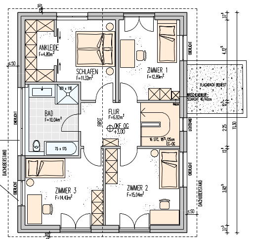

Wir haben ein 2-geschossiges Haus mit einem Satteldach mit 25 Grad Dachneigung im Bau:
Pläne: Architekt (Ingelheim)
Würdet Ihr den Giebel komplett offen lassen? Das würde eine Raumhöhe von 4.18 m in der Mitte des Hauses bis zur Unterkante des Firstbalkens ergeben.
Oder würdet Ihr eine Decke einsetzen? Wenn ja, auf welcher Höhe?
Hab Ihr vielleicht selbst so ein ähnliches Dachgeschoss und könnt von Euren Erfahrungen berichten.
Beste Grüße
jx7
Ist durch den offen Giebel der preis günstiger? Es fehlt ja immerhin eine Decke .
Ich fand in den Musterhäuser immer das ausnutzen der hohen Räumen mit zb. einem Hochbett oder einer Lese Ecke immer interessant.
Die Decke über OG im Beispiel ist nicht sehr groß, im Übrigen muß statt dessen zwischen den Sparren gedämmt und verkleidet werden. Also nein; wirklich günstiger wird es nicht

Ich hatte ein Reihenendhaus, welches einen offenen Giebel hatte.
Wir fanden es luftig, da wir je zwei große Zimmer bei den Giebelseiten hatten, also nicht wie Ihr aufgeteilt auf 4 Zimmer. Unser Haus war ca. 5,50 breit mit einer Mittelhöhe von 4,30!
Ich weiß nicht, wie breit Eure Räume werden. Unsere Nachbar hatten auch zwei Zimmer auf einer Seite mit den Maßen von ca. 2,60/2,80. Da stimmten dann die Raumverhältnisse nicht mehr.
Außerdem hatten wir Oberfenster, Dreiecke, die haben für uns viel Wert gehabt, da immer Licht war. Anderen hat es wiederum gestört und haben diese Fenster verkleidet.

Also wir haben auch alles offen bis zum Firstbalken, allerdings mit offener Holzbalkendecke. Da sieht das natürlich anders aus als mit verkleideter Decke.

Wir hatten auch die Überlegung, einen Teil offen zu lassen. Da Kriechboden eh nur 140 cm hoch ist und man den eh nicht nutzen wird. Haben wir aber wieder verworfen:
  • Dämmung in den Sparen
  • ggf. müssen auch Mauern hochgezogen werden, man will ja nicht über Wände schauen können.

Bei uns ist alles offen. Bis zum First sind es dann 3,8 m.
Nachdem wir einen Keller haben, brauchen wir nicht auch noch Stauraum im Dach, darum war die Entscheidung für das Raumgefühl schnell gefallen.
