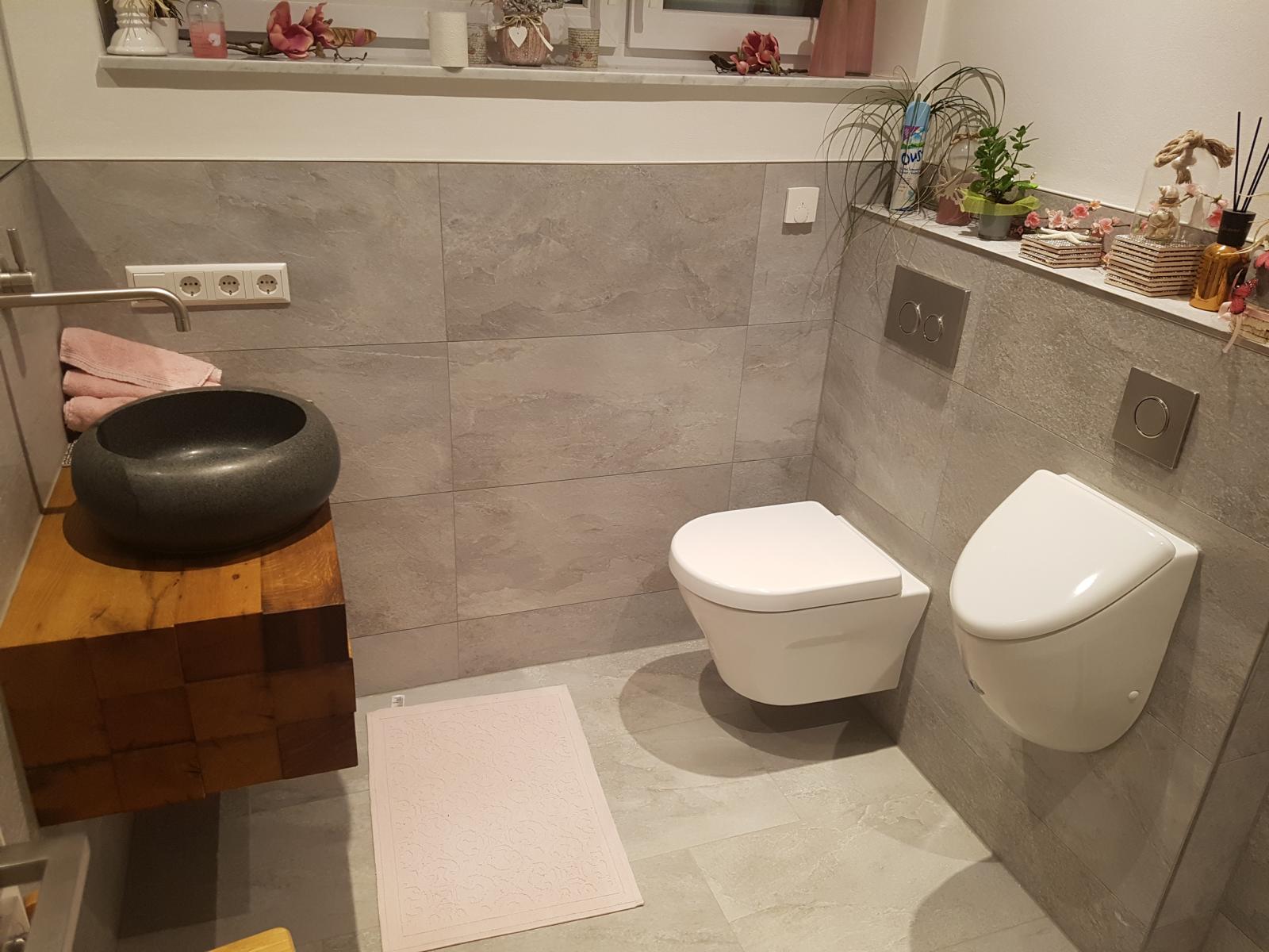

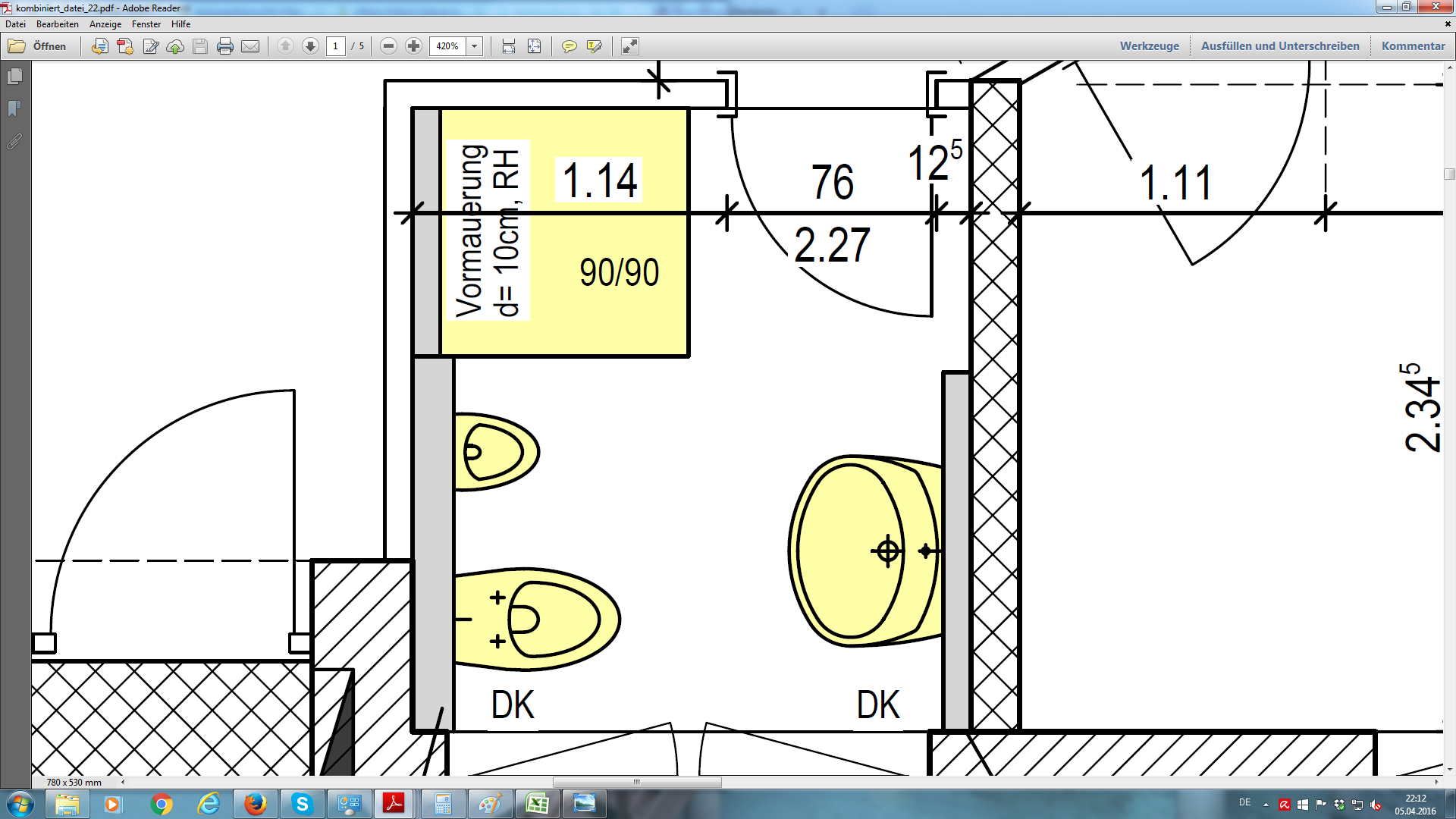

Ich kann in folgender Anordnung aus der Praxis berichten:
Badezimmer Grundriss mit Toilette und Waschbecken in architektonischer Planzeichnung
Der Raum ist ca. 205cm breit und 220cm lang. Die eingezeichnete Duschkabine steht nicht und wird maximal als hälftige, klappbare Kabine später hinzukommen.
Nähe Urinal und Klo hatt ich mir Anfangs Gedanken gemacht; ist heute jedoch aufgrund des vorhandenen Urinaldeckel kein Thema. Abstand Klo zur Wand reichen 15 cm aus.
In der Praxis nutze ich selbst das Urinal so gut wie nie - unser Besuch jedoch sehr gerne.
Es ist für mich kein wirkliches must have - gleichwohl bereue ich es aber auch nicht wirklich eins zu haben. Ich sehs als Statussymbol unter Kumpels :D.
Ok, mit Deckel sieht das sauber aus. Irgendwie find ich es dennoch blöd. Vermutlich, weil ich eine Frau bin und neidisch, es nicht selbst nutzen zu können. Mal bei Freud fragen. ;)
Total komisch. Ich hab kein Problem, mein Gäste-WC zu putzen, aber vor dem Ding würd ich mich ekeln. Wer macht es bei Euch sauber?
