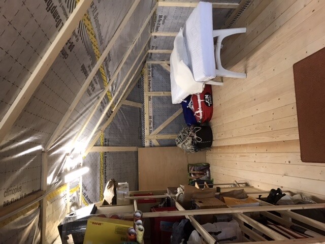

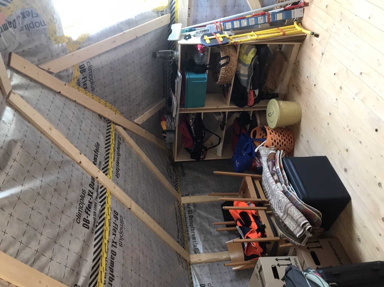

Um einen frostfreien und im Sommer nicht so heissen Abstellraum zu gewinnen, haben wir vor Kurzem den Dachraum zusätzlich zur Zimmerdecke gedämmt. Ein Zimmermann und ich als Handlanger. - Der Raum verfügt allerdings zur Belüftung über ein Velux. Wir benötigten bei unserem Dachraum gut 100qm Klemmfilz 160, reichte für unsere Zwecke, dicker muss nicht, dazu 100qm Klimamembran, 40 m Dachlatte, 240m Schalbretter, 5 Kartuschen Folienkleber, 4 Rollen Folienklebeband SicaCrall o.Ä., drei Schachteln Spaxschrauben. Klimamembran statt ordinärer Dampfbremse zur Sicherheit, weil das Zeugs im Winter zu ist. im Sommer aber ein Abtrocknen der Dämmfilze erlaubt, sollte doch Feuchtigkeit drin sein. der Zimmermann achtete peinlich darauf, dass die Membran überall! dicht verklebt ist. Das wäre sehr wichtig, befand er. Wir benötigten für unser Dach zu Zweit 2,5 Arbeitstage. Oder jeder 20 h. Ergebnis ist sehr zufriedenstellend. Es ist gefühlt knochentrocken da oben, angenehm temperiert, aber nicht stickig, ich lüfte ab und an mal durchs Velux. Mal sehen, wie der Winter wird. Kosten: 1500,- Material, 20h Lohn. Karsten

Golfi, ich möchte Dich ermutigen, gleich das ganze Dach zu isolieren, nicht nur einen Kasten um die Heizung. Schau Bilder, was Du da an Absteller gewinnst. Das ist wie ein Keller, nur viel billiger. K.
