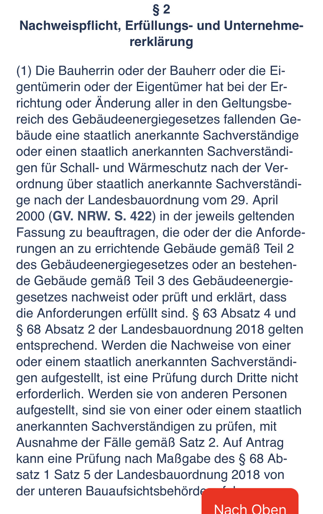

Laut Bundesgesetzt muss jeder Bauherr nachweisen, dass die Anforderungen des Gebäudeenergiegesetz eingehalten sind.
Wann und wie regeln die Länder, nachlesen kannst du das für NRW in der „Verordnung zur Umsetzung des Gebäudeenergiegesetzes“.
Dies ist die Landesvorschrift für NRW, der TS kommt aus Bayern und kann damit nichts anfangen.
Laut der bayerischen AVEn (§2 ) sind die unteren Bauaufsichtsbehörden (Bauämter) für die Durchführung des Gebäudeenergiegesetz zuständig.
Im §5 Abs. (1) steht, dass vor Baubeginn eine Erfüllungserklärung (was auch immer es ist) über die Einhaltung der Anforderungen des Gebäudeenergiegesetz nachzuweisen ist. Vermutlich handelt es sich hierbei um sowas wie Wärmeschutznachweis?
