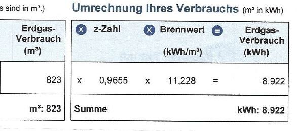

Kann man die Wärmemenge die die Wärmepumpe erzeugt hat mit der kWh gleich Setzen oder wie rechnet man das?
Theoretisch ja. In meinen ehemaligen Gas-Rechnungen wurden der Kubikmeter immer in Heizwert in kWh umgerechnet. Das soll wohl der Vergleichbarkeit dienen.
[ATTACH type="full" alt="Umrechnung Erdgas-Verbrauch: 823 m³, z=0,9655, Brennwert 11,228 kWh/m³, Ergebnis 8.922 kWh." width="500px">
Wie genau das ist, ist natürlich eine andere Frage: bei der Gastherme gibt es sicher Verluste bei der Verbrennung und der Pumpenstrom bleibt unberücksichtigt, und bei der Wärmepumpe wird (glaube ich) die Wärmemenge errechnet und nicht gemessen. Kurzum, einen gewissen Ungenauigkeitsbereich wird es wohl geben.
[IMG alt="gaspreiserhoehung-zum-112022-540941-1.JPG"]https://www.hausbau-forum.de/data/attachments/66/66627-1472dfc0ef3b6b48417dd142211c5b2a.jpg[/IMG]
Nicht ganz richtig. Die Berechnung in der Gasrechnung gleicht einfach nur unterschiedliche Drücke in den Gasversorgungssystemen und leicht unterschiedliche Gaszusammensetzungen aus. Sprich, im Netz A ist aus welchen Gründen auch immer der Druck geringfügig höher und das Gas hat einen leicht andere Zusammensetzung als im Netz B.
Eine Brennwerttherme hat Wirkungsgrade jenseits der 100 % (ja, kein Tippfehler, das ist so und liegt an der uralten Definition des Brennwerts), macht also aus 1 kW/h Gas 1,0x kW/h Wärme im Haus. Die Abgasverluste sind da schon abgezogen.
Pumpenstrom kommt natürlich noch obendrauf, das ist bei der Wärmepumpe aber ebenfalls so, der ist in der Jahresarbeitszahl ebenfalls NICHT enthalten.
Viele Grüße,
Andreas
Schon klar, ich hatte es nur so verstanden, dass unterschiedliche Drücke und Zusammensetzung über die z-Zahl in meinem Beispiel auf kWh Wärmemenge normiert werden. D.h. es gibt regional unterschiedliche z-Zahlen, aber die Wärmemenge sollte im Ergebnis doch vergleichbar sein (alleine schon aus Abrechnungstechnischen Gründen).
Wenn ich es richtig verstanden habe, bildet die Zustandszahl die unterschiedlichen Drücke ab während der Brennwert die Zusammensetzung berücksichtigt.
Sprich mit der Zustandszahl normierst du erstmal auf einen Normdruck und mit dem Brennwert normierst du auf irgendein Standardgas.
Dann kommen die am Ende bei dir angelieferten kW/h Energie raus. Was deine Gastherme dann daraus macht ist dann das nächste Thema.
