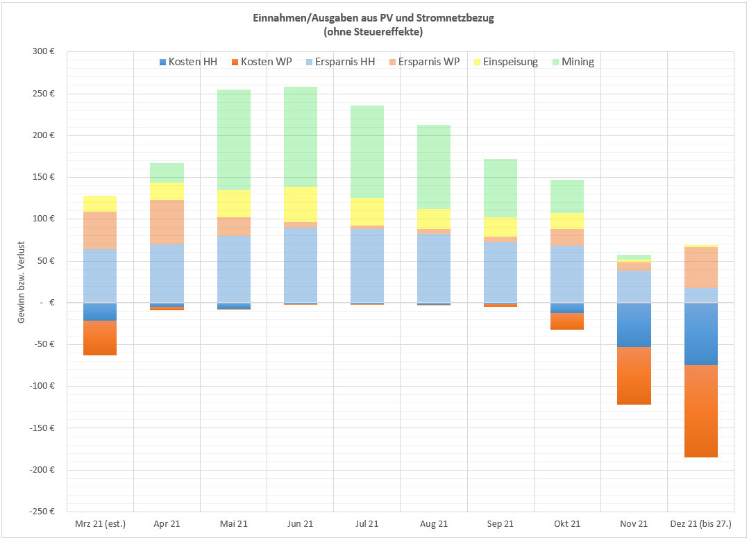

Nachtrag zu den Kosten. Hier kann man das schon einigermaßen sehen. Wärmepumpe ist für Heizung und Warmwasser. Da bei Photovoltaik-Versorgung kein separater Zähler für die Wärmepumpe zählt, muss ich deren Verbrauch herausrechnen. Da kann derzeit (wg. Enteisung mit und ohne Heizelement) noch ein Fehler von 5-10% drin sein.
Gestapeltes Balkendiagramm zeigt Einnahmen und Ausgaben aus PV und Stromnetzbezug nach Monaten.

Danke! Bei uns ist es etwa Faktor 1,5 von diesen Werten. Ja, viel macht es nicht mehr aus im Winter. Der größte Teil Photovoltaik-Abdeckung der Wärmepumpe ist die Brauchwasser-Bereitung u. die Übergangszeit. Beim Dezember muss ich meine Werte eh noch korrigieren, wie ich sehe. Ansonsten sieht man ja die Einsparungen des Wärmepumpe-Stroms (hellbraun im oberen Bereich zum 20 ct/kWh-Tarif).
Unsere Anlage hat 6,6 kWp SSW mit 38° Dachneigung (gut für Wintersonne, wo noch 4,2 kW erreichbar sind).
