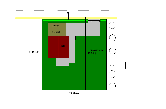

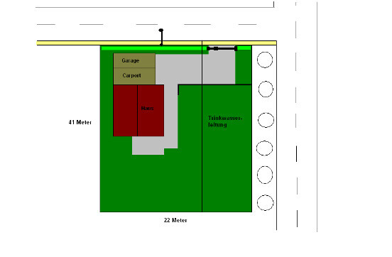

Bei uns liegt der Gasanschluss in der Straße an...von daher bis zum Haus wären es vielleicht nur die 10 Meter. Und unser Solarkollektor wäre auch Westlich ausgerichtet, also auch nicht optimal.
Unser Grundstück ist auch gar nicht so "klein"...905 qm umfasst es. Das Problem ist, dass von Nord nach Süd eine Trinkwasserleitung darüber geht und im Abstand von jeweils 2,5 Meter links und rechts nichts überbaut werden darf (außer Pflasterung).
Sonst hätten wir uns für den Flächenkollektor entschieden...

Wie tief liegt denn die Trinkwasserleitung wg. einer "Überbauung"? Die Kollektoren liegen ja in einer Tiefe von 1,50 - 1,80 m. So das man nur einen Wall stehen lässt wo die Leitung läuft und links/rechts daneben näher ran Verlegen kann.
Es gibt ja aber noch mehr für die Erdwärme, Grabenkollektoren, Energiezäune und Spiralkörbe (google mal danach da wird sich dann einiges finden)
Wir haben z. B. Kompaktkollektoren anstelle von "normalen" Flächenkollektoren, vielleicht würden die auch gehen bei euch.
