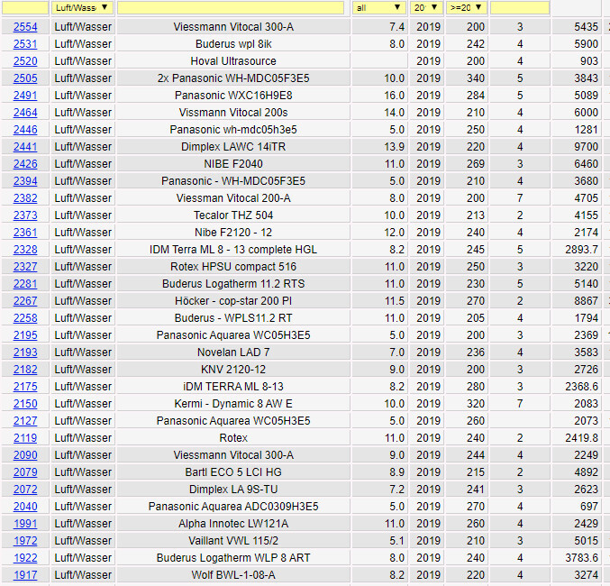

Auf jeden Fall sind 1.200€ Stromkosten bei der Fläche, dem Alter der Immobilie (nur 10cm Dämmung), 25 Grad sowie Nutzung von Heizkörpern nicht machbar.
Das sind ungefähr 4.500kWh Stromverbrauch.
Geh mal auf die Wärmepumpen Verbrauchsdatenbank. Da findest Du reale Zahlen - i.d.R. Neubauten (Auszug für 2019 und Fläche größer 200qm s.u. / mancher Verbrauch ist extrem niedrig, wenn erst im Laufe von 2019 die Anlage in Betrieb genommen wurde). Der
Okay, habe mal bissl gekuckt aber die haben ja echt fast alle Fußbodenheizung, lässt sich als schlecht vergleichen.

Ein Bekannter macht das seit über 30 Jahren mit einer Wärmepumpe und Heizkörpern. Er sagt er habe im Winter auf 400m/2 25°c und habe Kosten von rund 1200€.
Entweder einfach gelogen oder Informationen unterschlagen.
Unterschlagene Infos können sein: "da läuft noch ein Kamin 24/7"; "Photovoltaikanlage auf dem Dach die mit eingerechnet wird"; "Serverfarm im Keller" ...
Bin ein Fan von Wärmepumpen und Photovoltaik, aber ein altes Haus mit Heizkörpern würde ich, wenn Gas in der Straße liegt, dann lieber damit betreiben.
